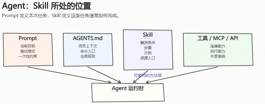

Anthropic 的文档《Skill authoring best practices》指明: Skill 不是 conversation-level 的一次性提示,而是按需加载的能力单元:metadata 常驻但很轻,主说明只在触发后加载,资源文件和脚本按需读取或执行。这样做的目的很明确:不要把所有方法长期压进上下文,只把当前任务真正需要的那部分带进来。

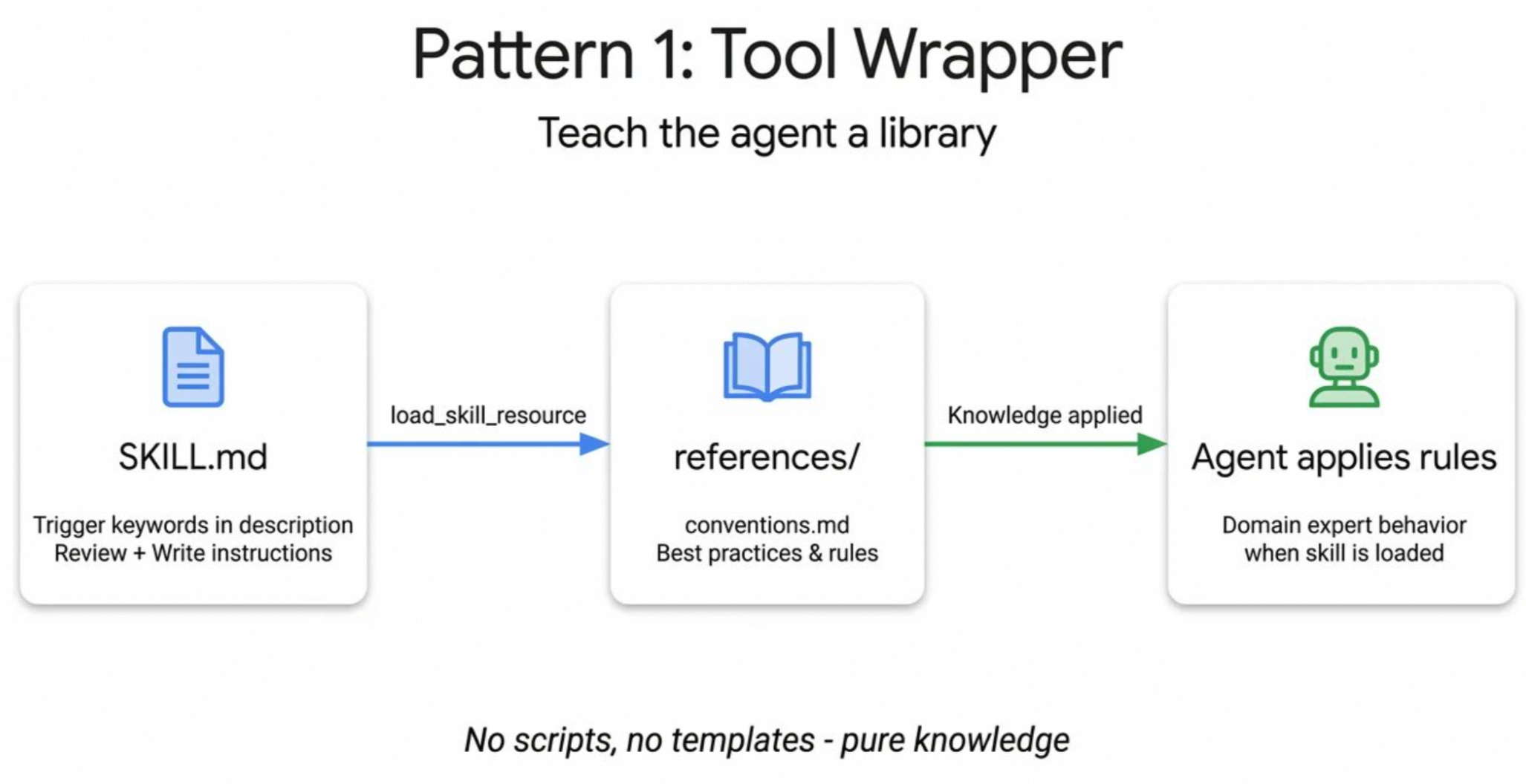

Pattern 1: The Tool Wrapper 工具包装
工具封装器可为您的智能体提供特定库的按需上下文。您无需将 API 约定硬编码到系统提示中,而是将其打包到一个技能中。您的智能体仅在实际使用该技术时才会加载此上下文。\
分享一个比较优秀典型的工具类的Skill: playwright-cli:https://github.com/microsoft/playwright-cli

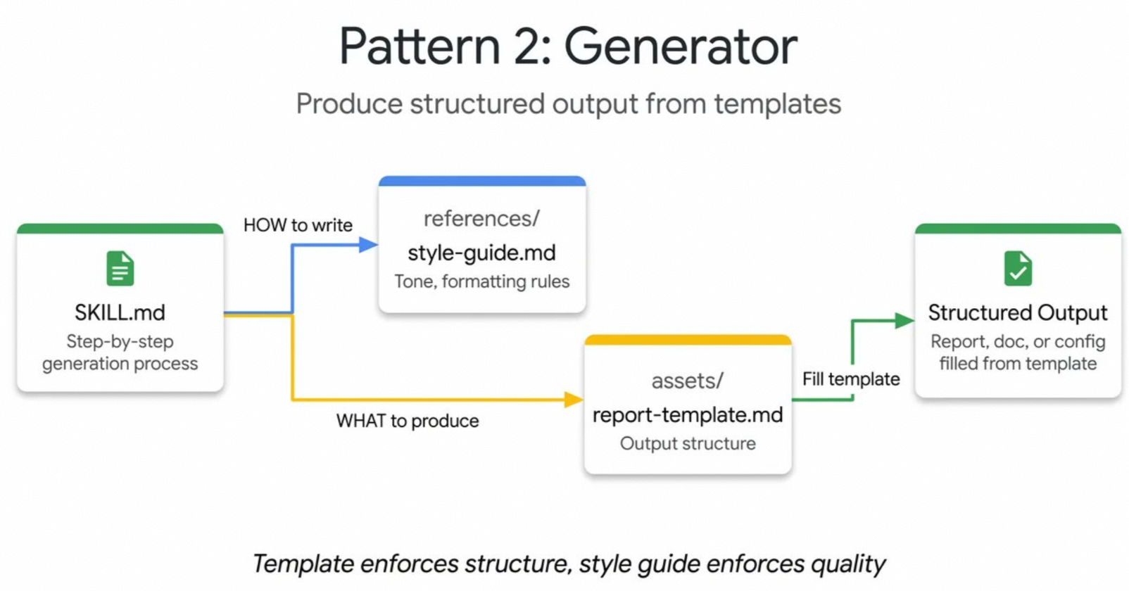

Pattern 2: The Generator 生成器
工具包装器负责应用知识,而生成器则确保输出的一致性。如果您遇到代理每次运行生成不同文档结构的问题,生成器可以通过协调填空过程来解决这个问题。
它利用了两个可选目录:𝚊𝚜𝚜𝚎𝚝𝚜/ 存放输出模板,𝚛𝚎𝚏𝚎𝚛𝚎𝚗𝚌𝚎𝚜/ 存放样式指南。指令充当项目管理器的角色。
它们指示代理加载模板、读取样式指南、询问用户缺失的变量并填充文档。这对于生成可预测的 API 文档、标准化提交消息或搭建项目架构非常实用。\
分享两个比较优秀典型的生成类的Skill,用来画图效果很好,五星推荐!!!
  • excalidraw-diagram-skill:https://github.com/coleam00/excalidraw-diagram-skill
  • draw.io:https://github.com/softaworks/agent-toolkit/blob/main/skills/draw-io/README.md

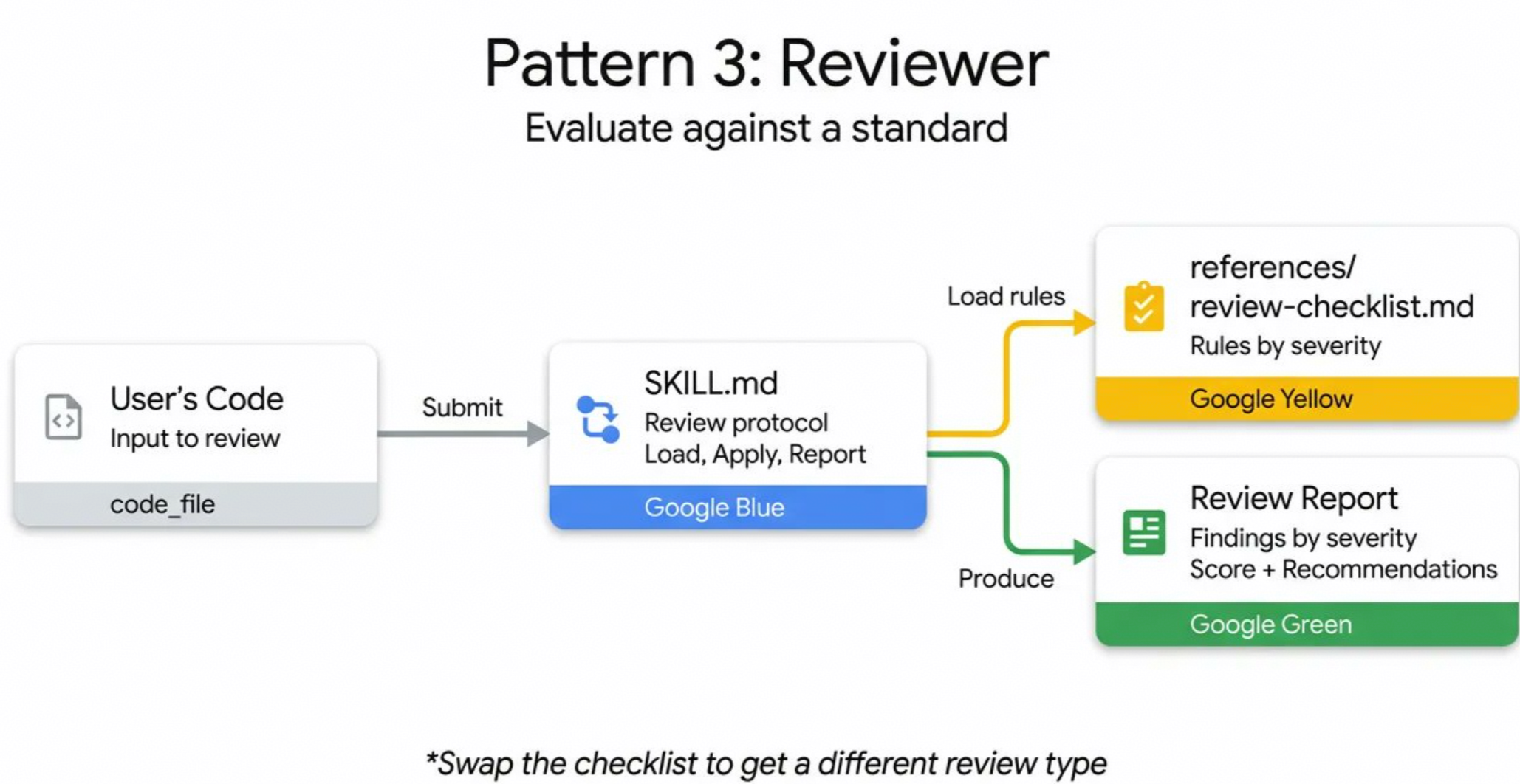

Pattern 3: The Reviewer 审阅者
Reviewer 模式将检查内容与检查方式分开。与其编写冗长的系统提示来详细说明每个代码异味,不如将模块化的评分标准存储在 𝚛𝚎𝚏𝚎𝚛𝚎𝚗𝚌𝚎𝚜/𝚛𝚎𝚟𝚒𝚎𝚠-𝚌𝚑𝚎𝚌𝚔𝚕𝚒𝚜𝚝.𝚖𝚍 文件中。
当用户提交代码时,代理会加载此检查清单,并系统地对提交的代码进行评分,根据严重程度对结果进行分组。这是一种高效的方法,可以自动执行 PR 审查,或在人工查看代码之前发现漏洞。
分享 code-review-skill:https://github.com/awesome-skills/code-review-skill

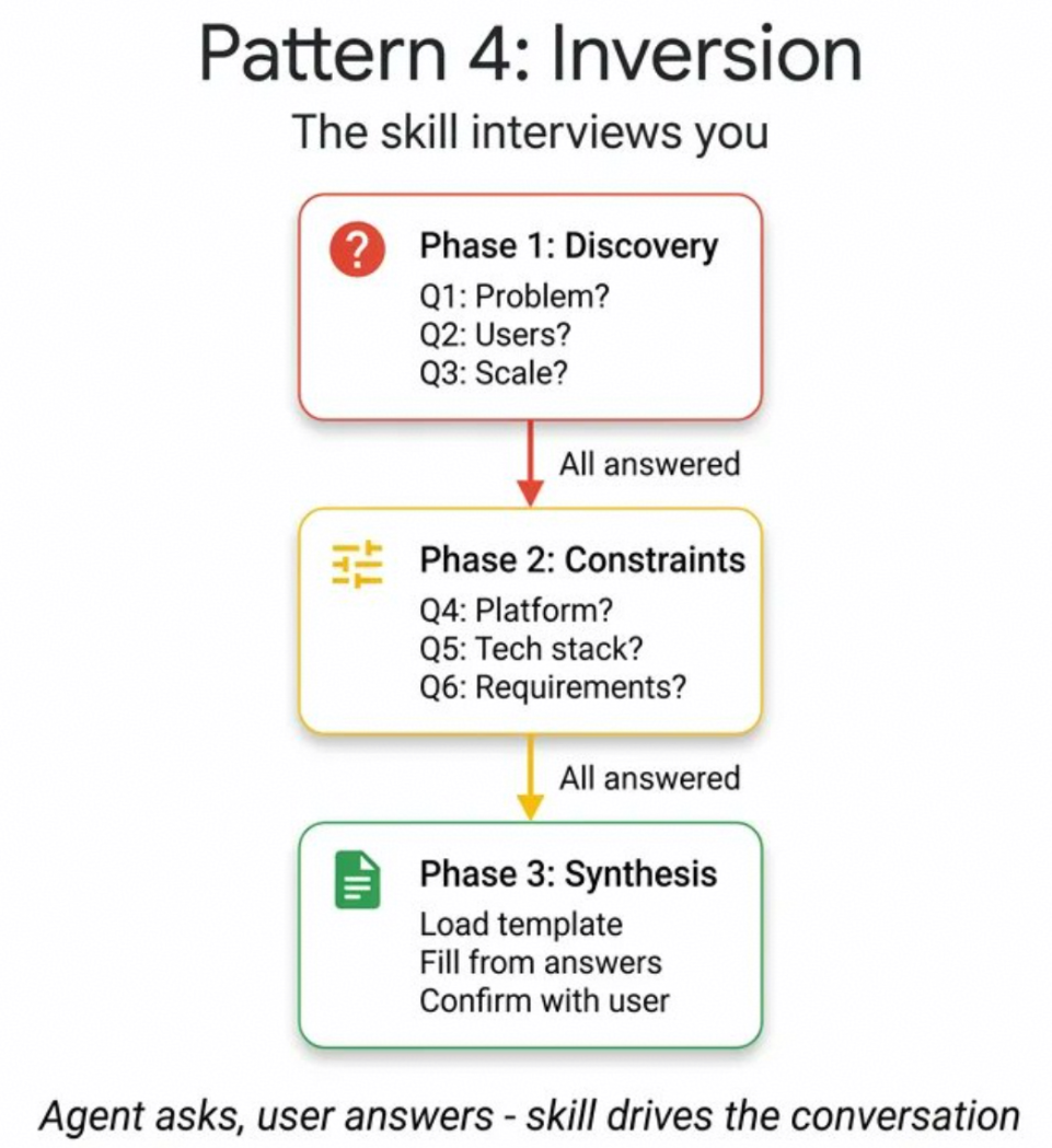

Pattern 4: Inversion 倒置
智能体天生倾向于猜测并立即生成答案。反转模式颠覆了这种动态。用户不再提出问题,智能体也不再执行,而是由智能体扮演面试官的角色。\

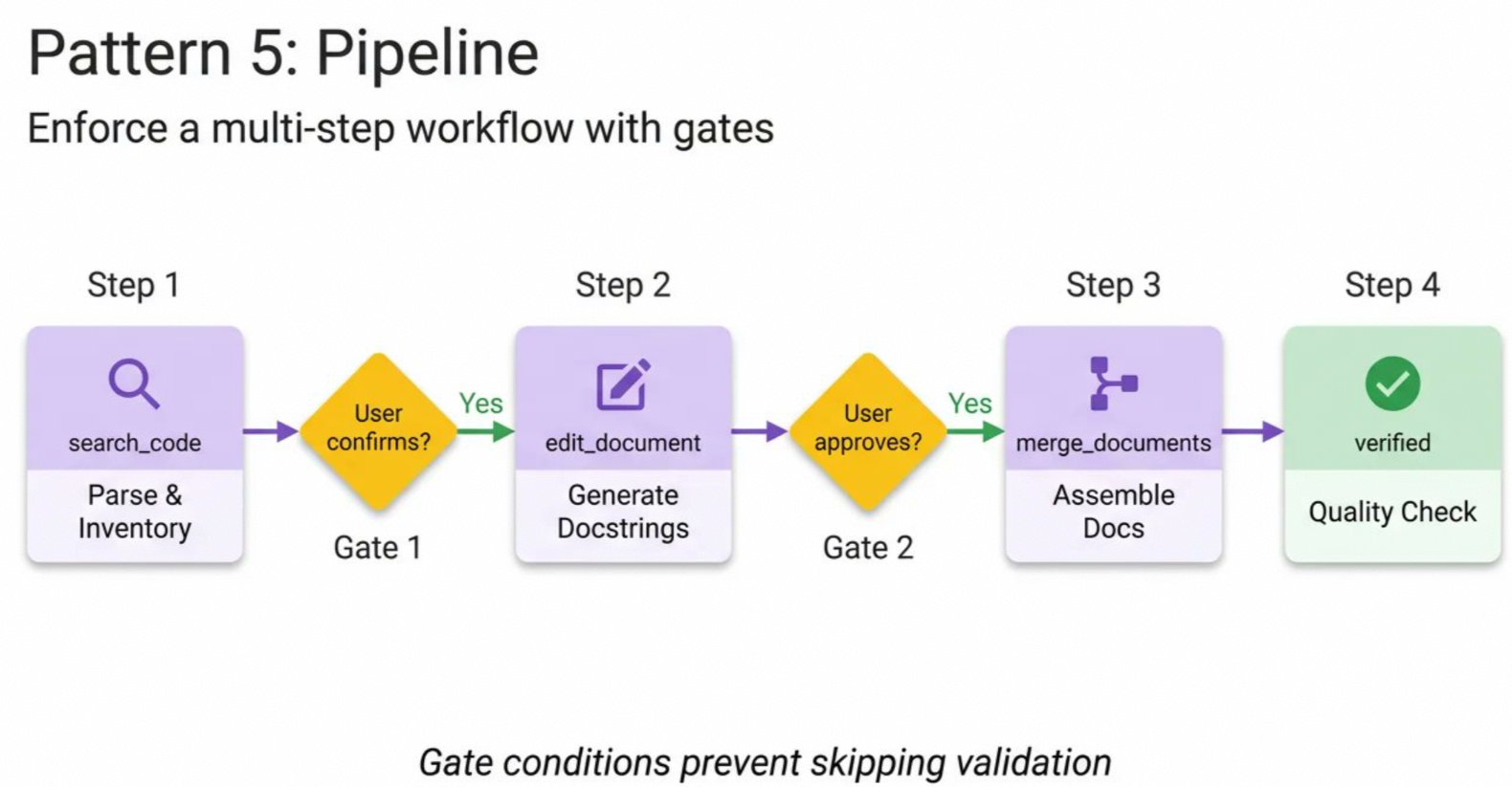

Pattern 5: The Pipeline 管道
对于复杂任务,容不得跳过任何步骤或忽略任何指令。流水线模式强制执行严格的顺序工作流程,并设置了关键的检查点。通过实施明确的门控条件(例如,在从文档字符串生成到最终装配之前需要用户批准),该流程可确保代理无法绕过复杂任务并呈现未经验证的最终结果。
想要深入了解这些模式,建议阅读原文:《5 Agent Skill design patterns every ADK developer should know》

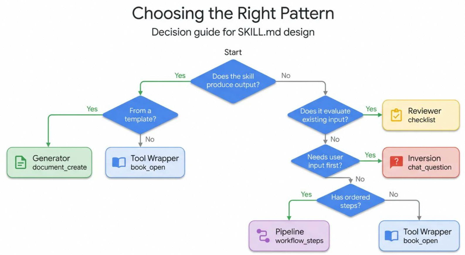

2.2 选择合适的模式
在实际应用中,选择哪种模式取决于你的具体需求。以下是一些选择建议:
  • 需要让 Agent 正确使用某个工具或框架 → 选择 Tool Wrapper
  • 需要稳定输出某种格式的文档或内容 → 选择 Generator
  • 需要对已有内容进行检查和评审 → 选择 Reviewer
  • 需要先收集信息再生成解决方案 → 选择 Inversion
  • 需要严格按照步骤执行复杂任务 → 选择 Pipeline
需要注意的是,这些模式并不是互斥的。在实际项目中,你可能会组合使用多种模式来满足复杂的需求。例如,一个 Pipeline 模式的 Skill 内部可能会调用多个 Generator 和 Reviewer 子技能。

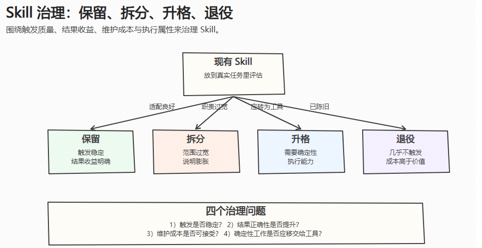

4.3 持续治理机制
当一个 Skill 越来越庞大,且核心价值仅仅是“稳定执行一段逻辑”时,它就该被降级为 Tool 或静态脚本。将纯计算或纯 IO 工作强留在 Prompt Context 里,只会让评测变难、维护变贵。
状态 触发条件 处理方式
保留 触发稳定、增益明确、维护可控 继续使用,纳入回归评测
拆分 description 过宽、说明膨胀、职责混杂 拆成多个更窄的 Skill
升格 核心价值已经变成稳定执行 改造成脚本、Tool 或 MCP
退役 长期不触发、收益不足、风险过高 下线并保留历史记录
这里最重要的一句不是方法论,而是边界:当核心价值变成稳定执行时,Skill 就该退出,工具应该接管。继续把这类问题留在 Skill 里,最后只会让上下文变重、评测变难、维护变贵。
