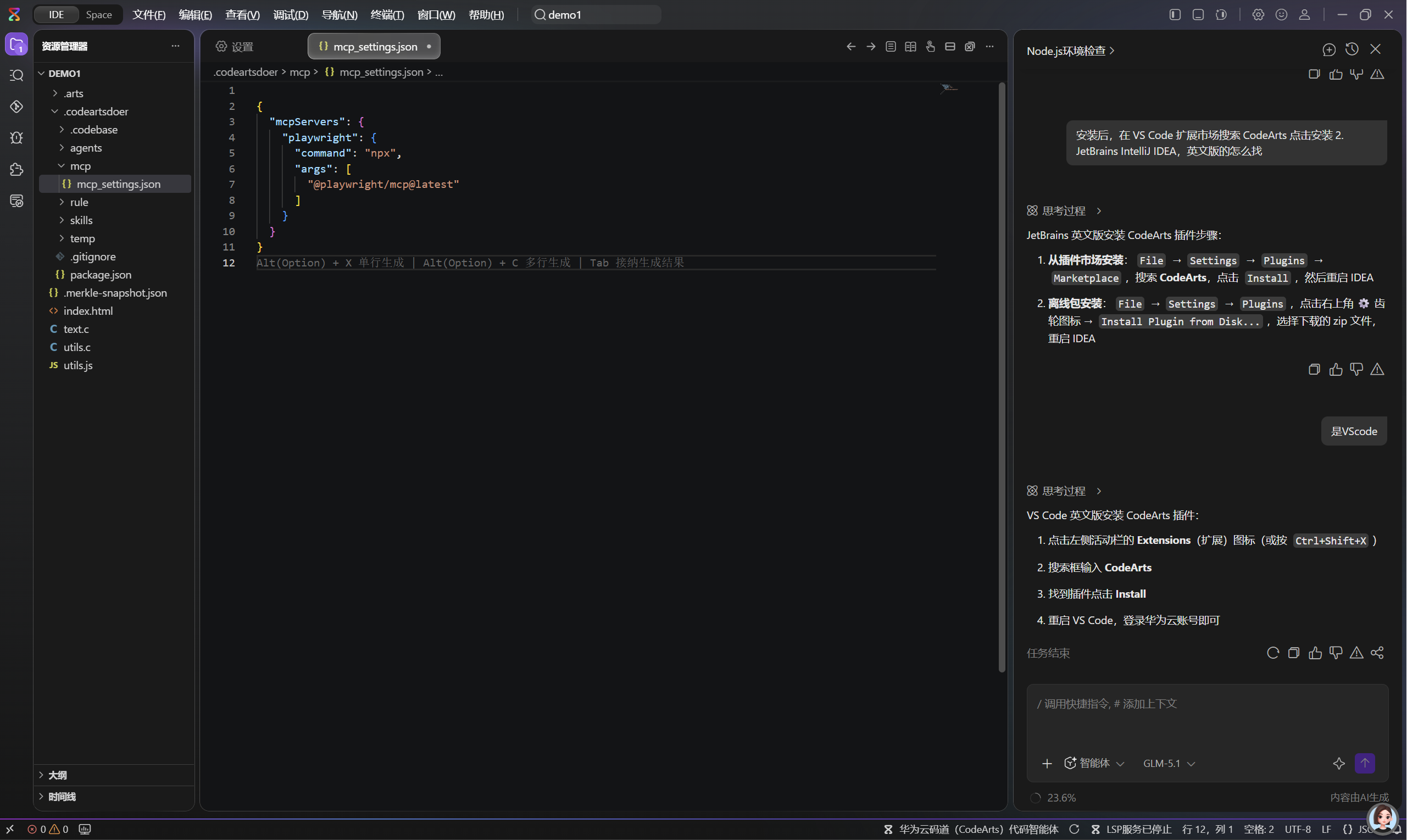

  2. 配置文件模板 mcp_settings.json
    将配置写入文件即可完成本地服务挂载:
  "mcpServers": {
    "playwright": {
      "command": "npx",
      "args": [
        "@playwright/mcp@latest"
  1. 实操调用演示
    配置完成后,直接在智能体对话框输入自然语言指令,即可自动调用浏览器工具执行任务。
测试指令示例:
打开https://codearts.huaweicloud.cn,单击 “查看所有下载选项” 按钮
发送指令后智能体将自动完成网页加载、按钮点击、页面切换、内容读取全流程自动化操作。
