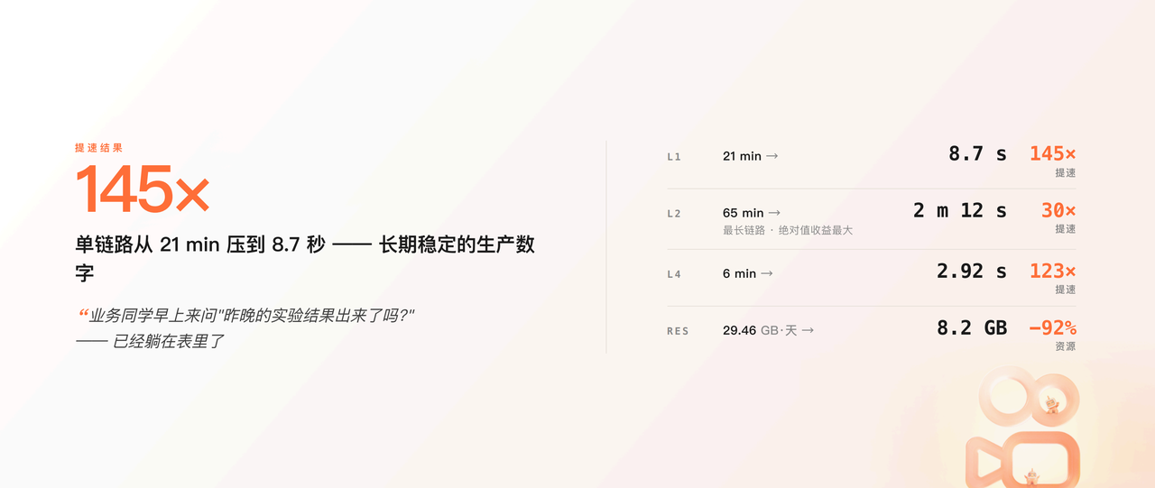

【摘要】 导读:快手 AB 指标生产场景从 Spark 切换到 Doris 提速 145 倍、资源消耗下降 72%,并刷新了 Doris 单机群最大规模:2000 节点、10 万核。本文介绍快手数据平台团队为什么选择 Apache Doris 构建 AB 实验平台,针对 AB 指标生产场景进行了哪些落地过程中的存储、计算、调度、稳定性等方面优化。快手的干货分享,对需要构建 AB 实验平台的团队有很大的...

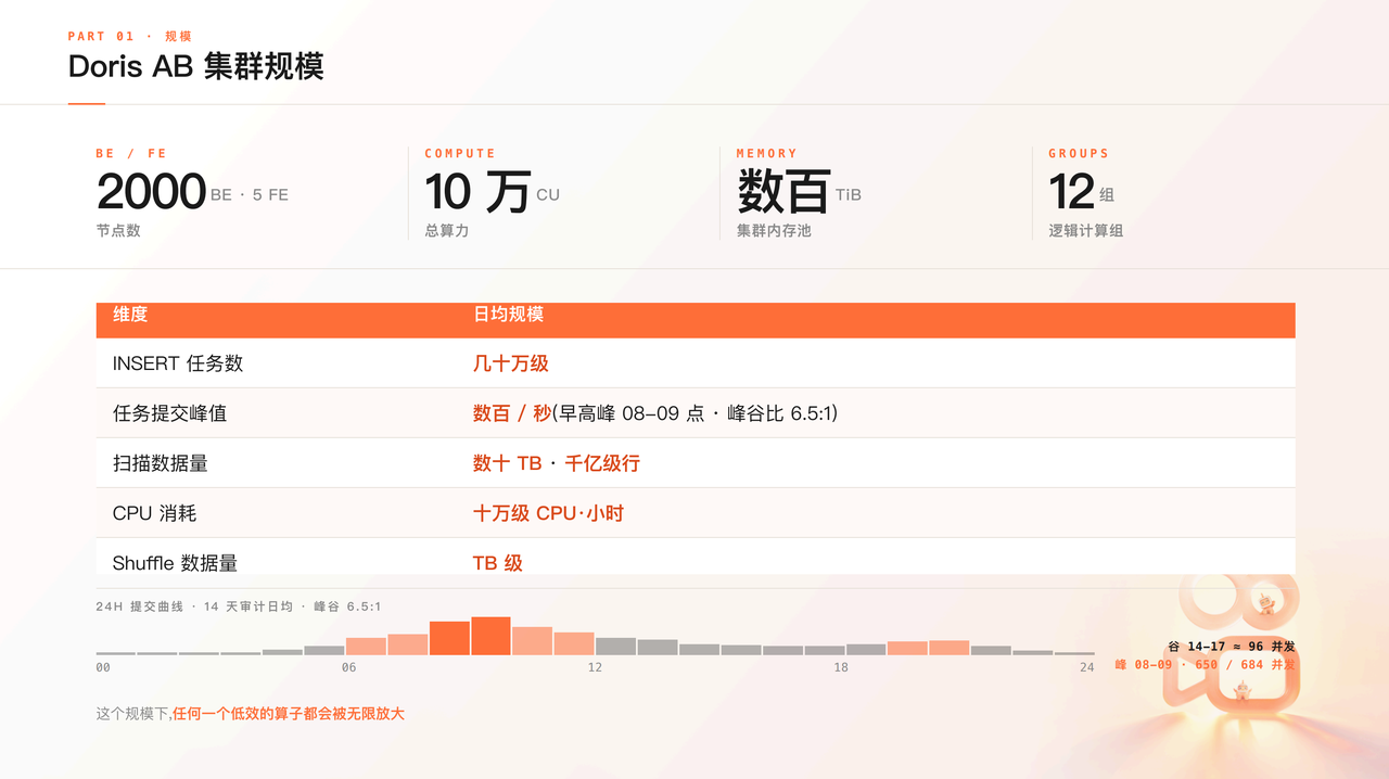

目前,快手 Doris AB 集群规模包括 5 个 FE 节点、2000 个 BE 节点、10 万 CU、数百 TB 内存池,并划分为 12 个逻辑计算组。近 14 天审计中,集群承载了数百万个任务,日均任务量达到几十万级,扫描数据量达到 40TB、千亿级行。
在这一规模下,任何低效算子都会被放大,因此必须从底层执行、存储分布、计算算子和调度治理等多个层面系统优化。

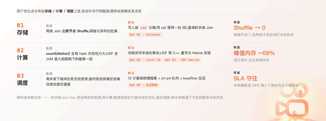

关键优化:从减少数据流动到压缩计算热路径
完成引擎迁移后,团队没有只停留在替换执行引擎层面,而是进一步围绕 AB 指标计算模板的特点,对数据分布、执行计划、计算热点、资源调度和元数据治理进行了针对性的系统优化。最终,多项优化共同作用,释放了 Doris 在该场景下的性能潜力。

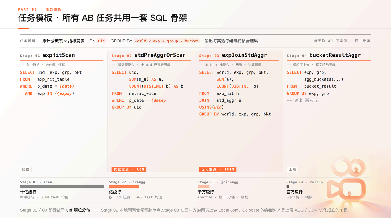

AB 指标计算链路的结构相对稳定,输入通常固定为两类数据:一类是累计分流表,用于记录用户命中了哪个实验、哪个分组;另一类是指标宽表,用于记录用户行为指标。输出也相对固定,通常按照实验、分组、桶等维度进行聚合,结果集一般只有百行到万行。
完整计算过程主要包括四步:
  1. 扫描累计分流表,按日期和实验名过滤命中信息;
  2. 扫描指标宽表,按 UID 进行预聚合,并处理指标口径;
  3. 两张表按 UID Join,并做桶粒度聚合;
  4. 将桶粒度结果上卷,写入实验结果表。
其中,第二步和第三步是优化主战场,因为这里同时涉及 Join、分组聚合、网络传输和 CPU 计算开销。

存储优化:用 Colocate Join 消除跨节点 Shuffle

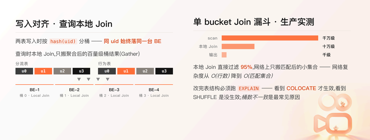

第一项核心优化是 Colocate Join。它的基本思路是:在数据写入阶段,就按照 UID 对数据进行哈希分桶,使相同 UID 的数据始终落到同一台机器、同一个分桶内。
这样做的好处是,查询时分流表和行为表可以直接在本地完成 Join,不需要跨节点 Shuffle 或搬运大批量数据。每个节点只需处理本地分桶内的数据,并完成本地聚合,最后再汇总少量桶级结果。
从生产数据看,单个 Bucket 扫描千万级数据后,本地 Join 可以先过滤掉约 95% 的无效数据,只保留几十万行匹配结果,最终输出几千行。也就是说,大部分数据在本地节点内就被消化掉了,网络中只传输 Join 和聚合后的少量结果集。
落地 Colocate Join 时,需要重点保证两点:
  1. 建表时必须按照 Join Key,也就是 UID,进行哈希分桶;
  2. 参与 Join 的两张表,分桶数必须严格一致,不能有任何偏差。
表结构调整完成后,还需要通过 EXPLAIN 检查执行计划。只有执行计划中出现 Colocated,才说明该优化真正生效。如果计划中仍然存在 Shuffle,通常意味着两张表的分桶数、分布键或 Colocate 配置没有对齐,需要继续排查。

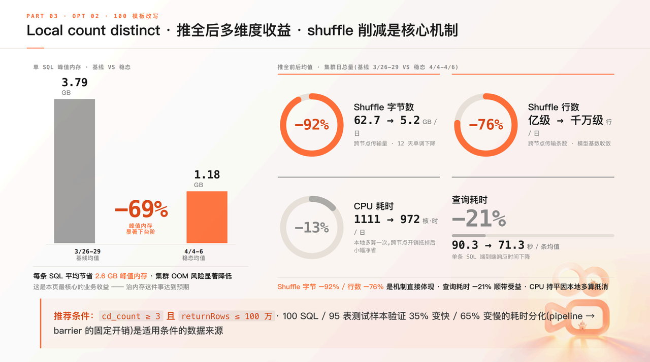

Local Distinct Grouping Sets:减少全局 Shuffle
Colocate 优化已经消除了 Join 带来的跨节点 Shuffle,但在计算层中,去重算子仍然可能引入新的全局 Shuffle 开销。
在 AB 指标计算中,SQL 广泛使用 Grouping Sets,因为单条查询需要同时输出多个维度组合的聚合结果。在 Doris 的原生执行框架中,普通 Distinct 的两阶段优化无法覆盖 Grouping Sets + Distinct 的组合场景,因此仍然会触发全局 Shuffle,从而带来较高的网络开销和内存峰值压力。
针对这一问题,团队设计并实现了 Local Distinct Grouping Sets 改写机制。其核心思想是:在 Colocate 分桶已保证同一 UID 数据局部聚集的前提下,将去重计算前移至各计算节点本地执行,先完成局部 Distinct,再对局部结果进行全局聚合汇总,从而在语义等价的前提下降低 Shuffle 成本。
该优化提供两种使用方式:
  • 透明改写模式:优化器自动识别 Grouping Sets + Distinct 模式,并重写为本地计算路径,业务 SQL 无需改动;
  • 显式调用模式:业务侧可通过 Distinct Local 语法显式指定本地去重,用于优化器未覆盖但已确认安全的场景。

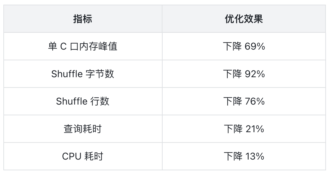

生产收益包括:
需要注意的是,这项优化并非在所有场景下都一定优于原执行计划。对于原生 COUNT DISTINCT 场景,系统可在 Shuffle 过程中边计算边传输,具备一定的计算与网络并行能力;而改写为 Local 模式后,需要先完成本地去重再进入全局聚合阶段,引入约 6 秒的 Barrier 等待开销。
因此,Local Distinct Grouping Sets 更适合 Shuffle 成为主要瓶颈的场景,例如大基数 Grouping Sets + Distinct。是否启用该优化,需要结合 Profile 和实际执行计划判断。
UDF Native 化:压缩 CPU 热路径成本
在 AB 实验链路中,核心计算逻辑之一是分流判定 UDF,即对每条用户行为日志判断其 UID 所属实验组、对照组或策略组。
单次 UDF 调用的计算开销较小(纳秒级),但由于数据规模极大(可达百亿级日志行),该逻辑成为典型的 CPU 热路径。
通过 Profile 分析发现,Java UDF 占据约 80% CPU 开销,主要瓶颈来自 JVM 调用与对象创建开销。为此,团队将其改写为 C++ Native UDF,消除 JNI 调用成本,并进一步深入到 STL 层进行热点优化,包括内存分配、哈希访问和对象构造等。

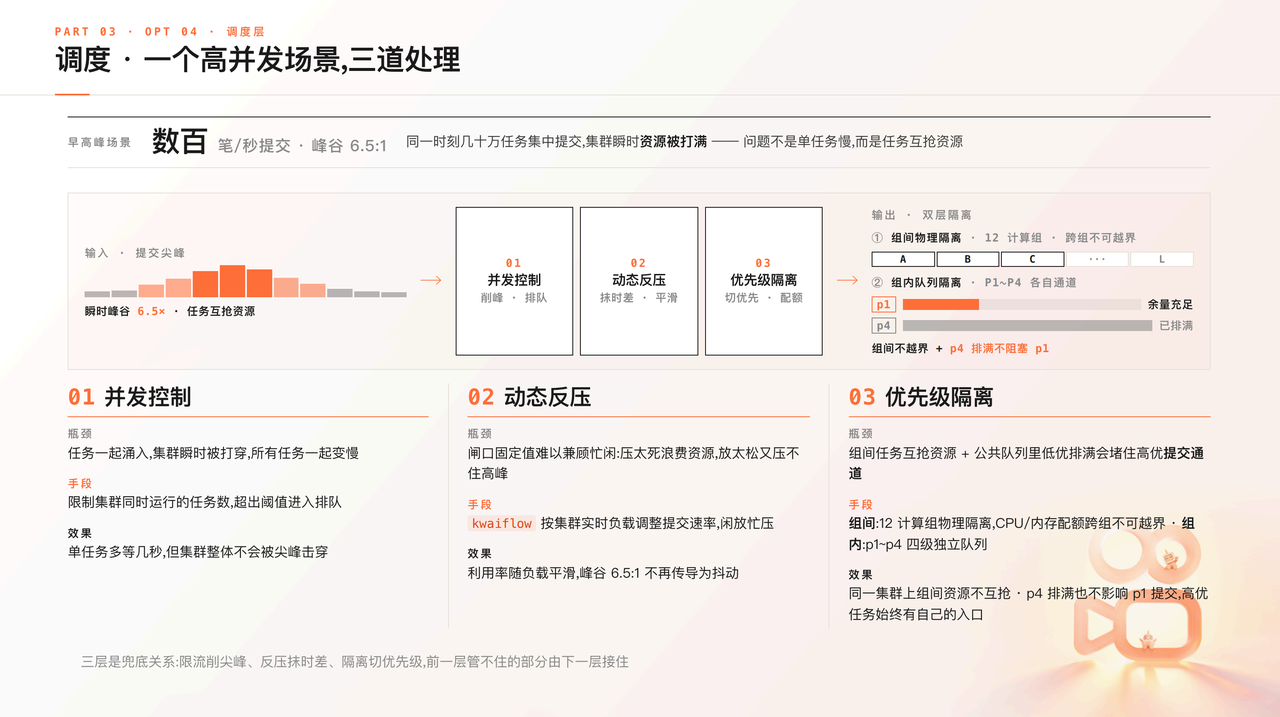

调度优化:用隔离、反压和优先级保障 SLA
当 Doris 承载规模扩展到数十万级日任务后,仅依赖 SQL 层或计算层优化已经不足以保证整体稳定性,还需要引入调度层进行系统级治理。
第一层是物理隔离。将整个 AB 集群拆分为 12 个独立计算组,不同优先级业务分别运行在不同计算组内,各组资源配额独立控制,互不影响。这样即使低优任务出现流量突增,也不会挤占高优计算资源,从而避免跨业务干扰。
第二层是组内控制。在单个计算组内部,叠加三类机制:
  • 并发上限控制:限制同时运行的任务数量,超出部分进入队列等待,避免瞬时流量冲击集群;
  • 上游反压机制:根据实时负载动态控制任务提交速率,使写入/提交节奏与集群处理能力保持匹配;
  • 优先级队列调度:划分 P1–P4 四级队列,高优队列优先执行,即使低优队列积压,也不会影响高优任务调度。
物理隔离负责守住跨组资源边界,组内控制负责保障单组稳定性,两者共同保证高优链路在高峰期仍能满足 SLA。

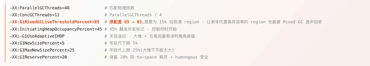

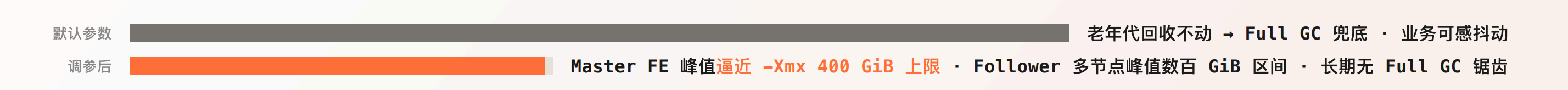

FE 元数据、Catalog、EditLog Checkpoint 等长生命周期对象主要驻留在 Old 区;在大堆场景下,Mixed GC 的 Region 选择、年轻代比例以及 IHOP 触发节奏均需要重新适配,否则 Old 区可能持续增长,最终触发 Full GC。
针对 FE 运行在超大堆(约 400GB)的场景,对 G1 GC 参数进行了针对性调整:
调优完成后,经过 24 小时线上验证(如下),Master FE 的内存峰值由 370 GB 降至 270 GB,期间未发生任何 Full GC。

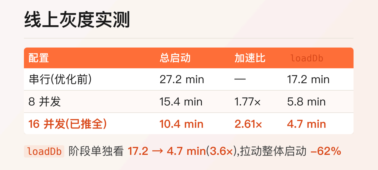

最后,对 FE 启动恢复流程进行了并行优化。原流程在 LoadDB 阶段需要串行加载元数据,在百万级表规模下耗时约 17 分钟,总启动恢复时间约 27 分钟。通过并行化加载表元数据,该阶段耗时显著下降,使整体 FE 恢复窗口缩短至约 10 分钟。

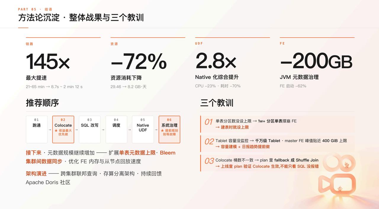

快手 AB 指标生产场景从 Spark 升级到 Doris 性能最大提升 145 倍、资源消耗下降 72%,一方面得益于 Doris 在 Pipeline 异步执行、向量化计算引擎、C++ 高性能运行时等架构优势,另一方面是快手基于 Doris 针对 AB 场景的深度优化:Colocate JOIN、Local distinct count、C++ Native UDF、workload group 物理分组 + 逻辑队列资源隔离。
快手 AB 指标生产场景的大规模落地,证明 Doris 非常适合这个场景,并且为社区提供了基于 Doris 构建 AB Test 平台的最佳实践。
同时,快手也刷新了全球最大单个 Doris 集群规模的记录:达到 2000 节点、10 万核,用生产实践回答了很多用关于 Doris 单机群扩展性的疑问,相信这个规模对于 99% 的用户来说已经完全足够。
