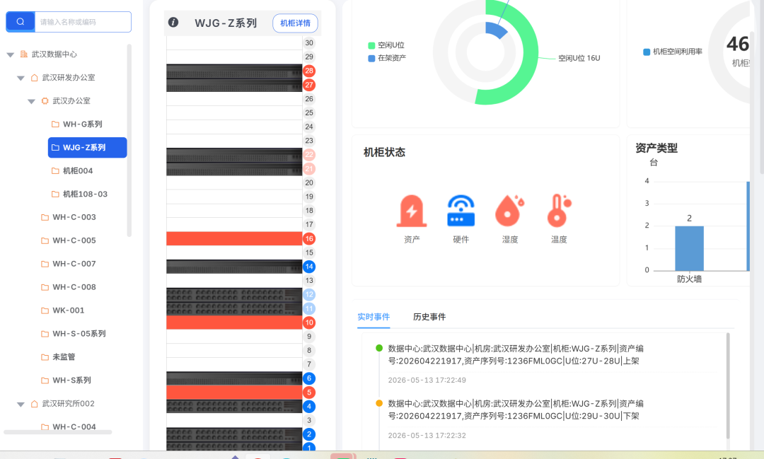

三、做 U 位资产管理,第一步是把“位置编码”设计清楚
一个可落地的 机房U位资产盘点 方案,建议先把位置模型定义好。通常至少包括以下几层:
  • 站点或园区
  • 机房或模块
  • 排列和列号
  • 机柜编号
  • U 位起止位置
例如,一台设备的位置不应只写“B 机房 12 号柜”,而应能表达为“B 机房 - 第 3 排 - 12 号柜 - U18 至 U20”。
只有这样,系统才能支撑精确查询、冲突校验和后续容量分析。

四、第二步是建立“设备与位置”的双向映射
很多团队只记录“某设备在哪个机柜”,但没有形成机柜视角和设备视角的双向关系。
更实用的设计应该支持两种查询方式:
1. 从设备看位置
输入资产编号、序列号或设备名称,能直接看到它当前所在机柜和 U 位区间。
2. 从机柜看占用
打开某一台机柜,能看到各 U 位的占用状态、空闲位置、预留空间以及对应设备。
双向映射的价值在于,盘点、变更、容量规划都能基于同一套位置底图工作,而不是各自维护一份数据。

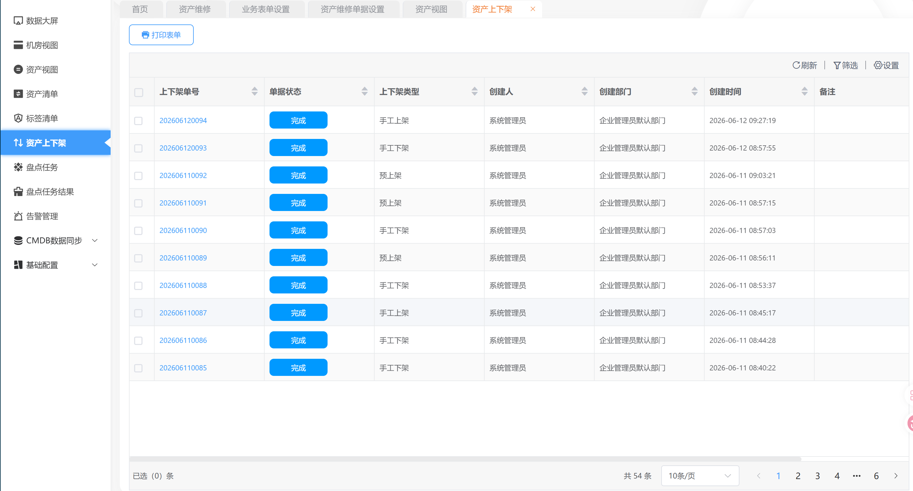

1. 上架流程
新设备上架前,先确认目标机柜和 U 位是否可用;
上架完成后,由现场或系统确认占位生效,并更新资产与位置关系。
2. 下架或迁移流程
设备拆除、迁移、替换时,需要同步释放原 U 位,避免系统里出现“设备已走、位置还占着”的情况。
3. 盘点复核流程
定期执行 机房U位资产盘点 时,除了确认“设备是否存在”,还要确认“位置是否一致、占用是否合理、异常是否闭环”。
如果系统能输出位置不一致、重复占位、空闲未释放等异常清单,盘点工作就能从“重做台账”转为“处理异常”。
