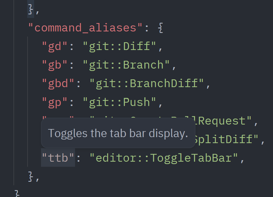

为了固化这些简短语,可以配置到zed的settings.json里面
如上是我配置的内容,你也可以根据你的日常操作配置自己的快捷操作。

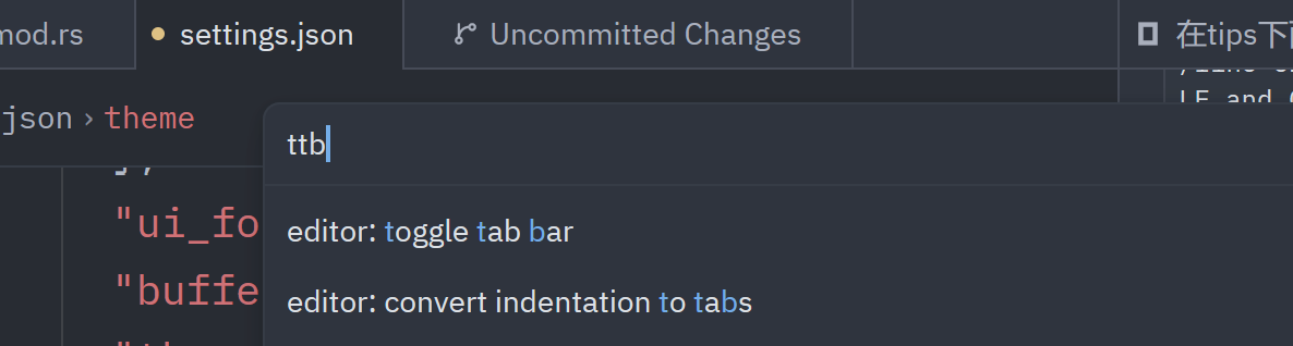

一最后一个ttb为例子,接着你就可以直接输入ttb了

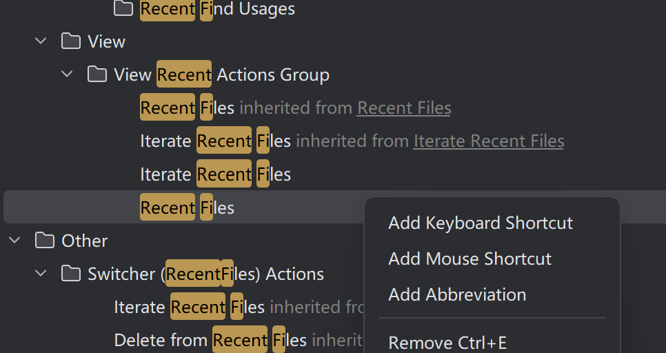

而对于idea这个类ide,则有另一个名称:缩写,Abbreviations。使用方式如下
先去到idea的settings页面的keymap
以recent file为例子,右击可以看到缩写

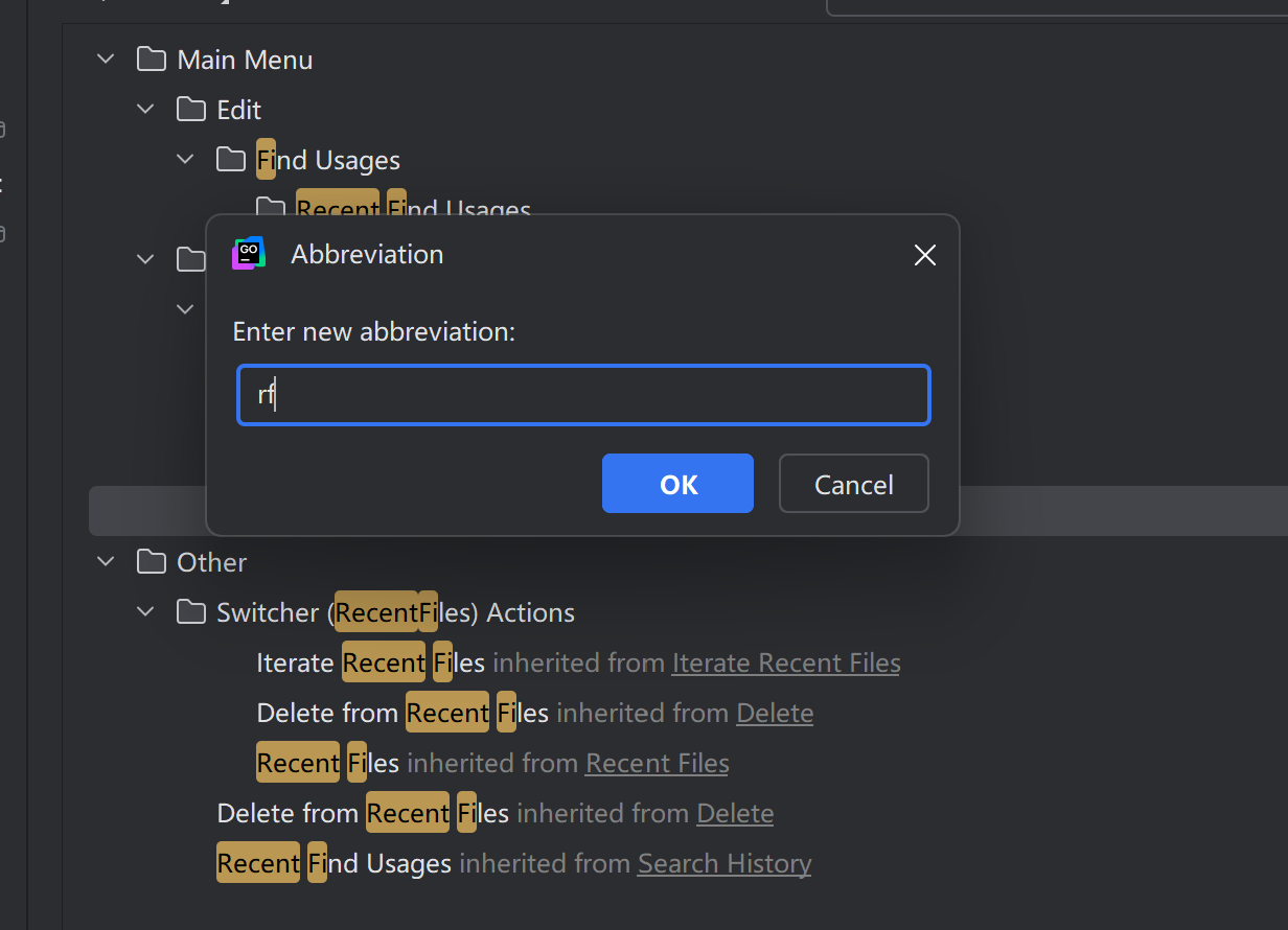

输入rf
接下来就可以输入rf 直接定位到recent file
