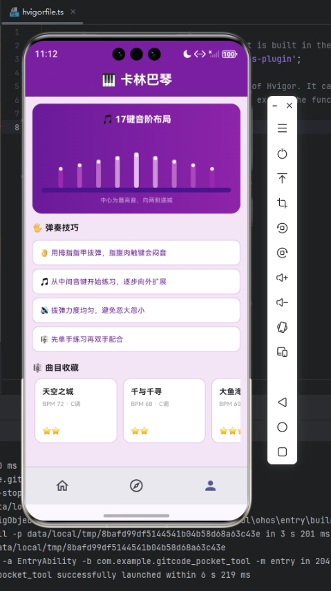

卡林巴琴页面的代码可分为三个核心部分。第一部分是音键布局的自定义绘制。页面以 StatefulWidget 承载,入口类被统一命名为 ProfilePage,状态类为 _KalimbaPageState,音键布局由 _KalimbaTinesPainter 绘制。
class _KalimbaTinesPainter extends CustomPainter {
  @override
  void paint(Canvas canvas, Size size) {
    final tineCount = 9;  // 简化为9键
    final spacing = size.width / (tineCount + 1);
    final colors = [/* 5种紫色深浅 */];
    for (int i = 0; i < tineCount; i++) {
      final x = spacing * (i + 1);
      // 关键:距中心越远,音键越短(高度递减)
      final dist = (i - (tineCount - 1) / 2).abs();  // 到中心的距离
      final height = 60 - dist * 6;                   // 高度随距离递减
      final colorIdx = dist.toInt();
      final paint = Paint()..color = colors[colorIdx.clamp(0, 4)];
      // 画金属音键(圆角矩形)
      canvas.drawRRect(
        RRect.fromRectAndRadius(Rect.fromLTWH(x - 4, baseY - height, 8, height), const Radius.circular(3)),
        paint,
      // 顶部白色圆点
      paint.color = Colors.white;
      canvas.drawCircle(Offset(x, baseY - height + 4), 3, paint);
这段代码是页面的技术核心,用 CustomPaint 绘制卡林巴的扇形音键布局。关键在于实现"中间高、两侧低"的视觉——遍历音键时,先算每个音键到中心的距离 dist(用索引减去中心索引、取绝对值),然后高度 height = 60 - dist * 6 随距离递减,这样中间音键最高(dist=0,高度 60)、越往两侧越矮。颜色也按距离取,越往外颜色越深。每个音键用 drawRRect 画成细长的圆角矩形(模拟金属簧片)、顶部用 drawCircle 画白色圆点(模拟拨弹点)。这种"用到中心的距离驱动高度和颜色"的算法,精确还原了卡林巴音键从中间向两侧递减的扇形布局。(i - center).abs() 算对称距离、再用它驱动视觉属性,是绘制对称递减图形的核心技巧。这种自定义绘制让卡林巴的独特布局直观呈现。

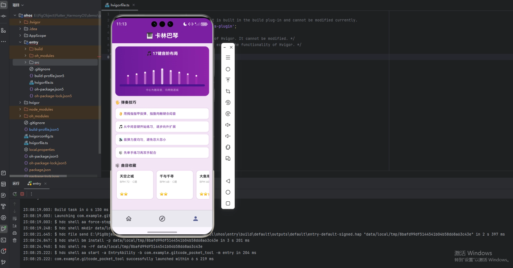

本文以一个卡林巴琴页面为样本,完整走过了"乐器学习主题理解—Flutter 鸿蒙架构梳理—核心代码剖析—开发心得提炼"的全过程。从技术构成看,这个页面集中体现了三个 Flutter 跨端开发的关键能力:一是用 CustomPaint 配合"到中心的距离"算法绘制扇形递减的卡林巴音键布局;二是用 emoji 开头的简洁列表展示弹奏技巧、主题色边框保持统一;三是用横向 ListView 配合 Spacer 底部对齐展示曲目收藏卡片。这三者都是纯 Framework 与 Dart 层能力,不依赖任何含原生代码的三方库,因此在迁移到 HarmonyOS 7.0 时可以零适配直接复用,一份 Dart 代码即可在手机、平板与鸿蒙设备上呈现一致的卡林巴琴体验。
