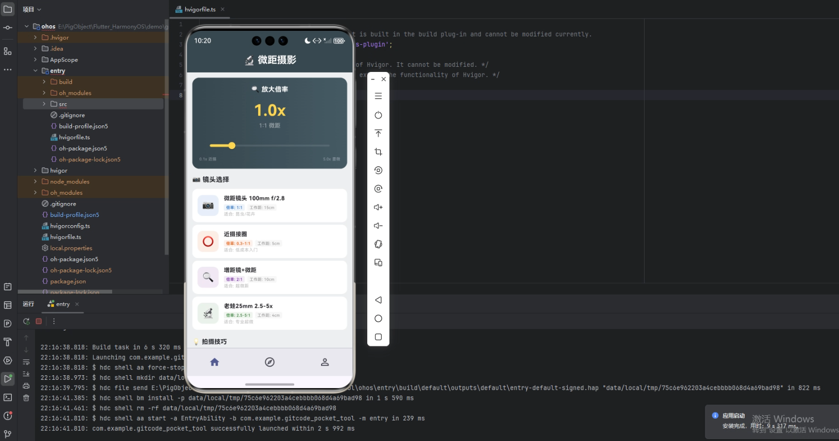

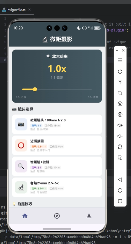

这段代码用 Slider 调节倍率、用大字展示当前值。当前倍率用 36 号金色大字突出显示(toStringAsFixed(1) 保留 1 位小数加 ‘x’),下方是计算属性算出的档位标签。滑块范围 0.1 到 5.0,拖动时 setState 更新 _magnification,大字和档位标签随之实时更新。滑块两端标注了最小(0.1x 近摄)和最大(5.0x 显微)值,让用户了解范围。SliderTheme 定制了滑块外观(轨道高 4、滑块半径 8)。这种"大字显示当前值 + 滑块调节 + 两端标注"的组合是数值调节面板的经典设计,用户拖动滑块就能直观看到倍率和档位的变化。SliderTheme 定制让滑块更精致。这种滑块调节让倍率探索直观流畅。

这段代码用 _lensTag 辅助方法把镜头的关键参数渲染成彩色标签。每个镜头展示图标、名称、参数标签和适用场景。倍率标签用镜头自己的主题色(让不同镜头有视觉区分)、工作距离标签用灰色(次要信息)。_lensTag 接收文字和颜色生成标签,复用于两个参数。这种"关键参数用彩色标签 + 适用场景用文字"的展示,把镜头的倍率、工作距离、适用对象清晰呈现,帮用户根据需求选镜头——比如要拍昆虫选 1:1 微距镜头、要拍更小的选超微距器材。倍率和工作距离是选微距器材的关键参数,用标签突出。把 _lensTag 抽成辅助方法避免重复。这种参数标签让镜头选择有据可依。
