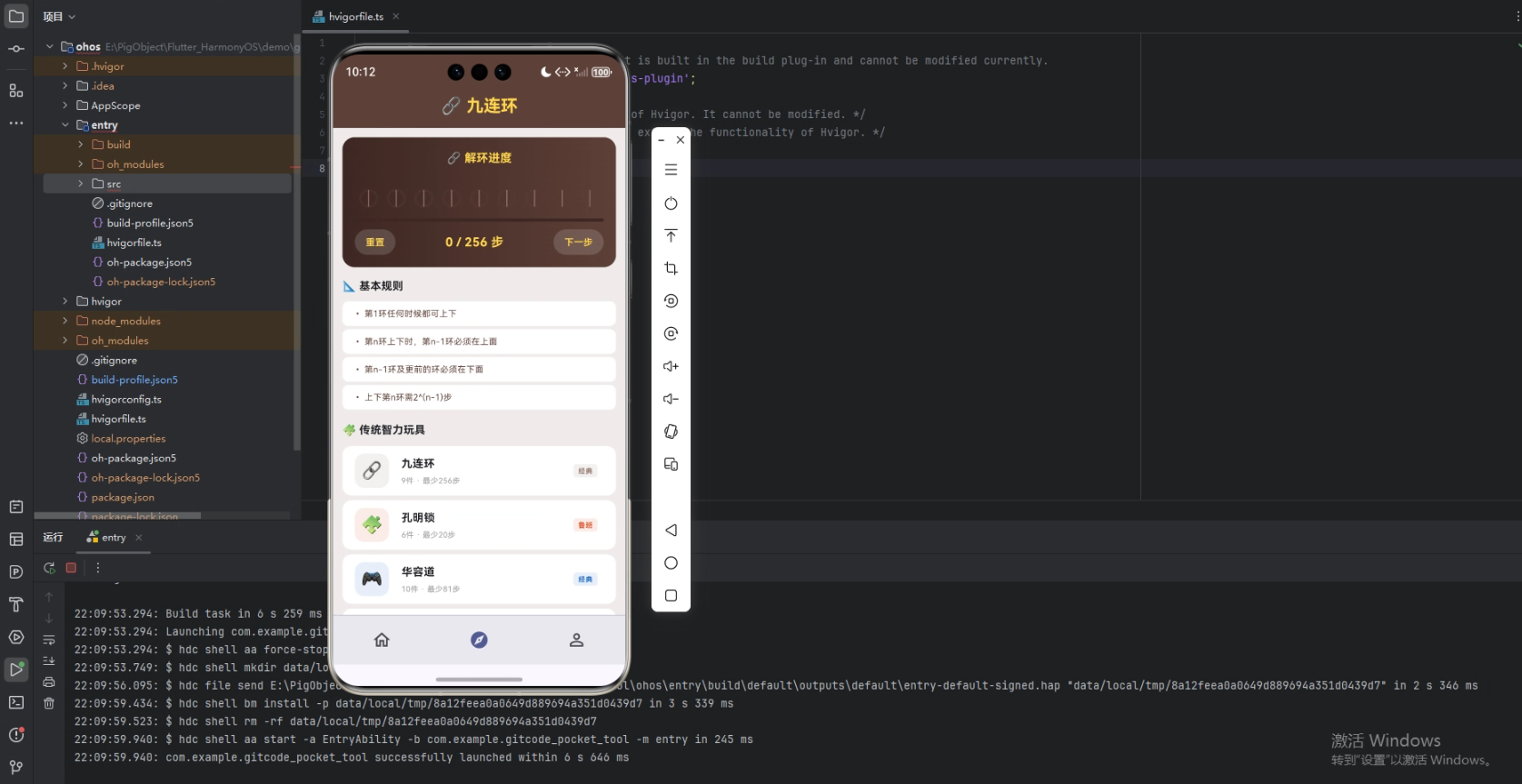

Flutter × Harmony7.0 跨端开发介绍
九连环页面要在 HarmonyOS 7.0 上正确运行,需要理解 Flutter 在鸿蒙上的运行架构。Flutter 由 Framework、Engine、Embedder 三层组成。Framework 层用 Dart 编写,负责组件、状态、布局等,本页面里的解环进度、基本规则、玩具图鉴都属于这一层,当前步数 _currentStep 是状态字段、由 setState 驱动。Engine 层是运行时核心,负责 Dart VM、AOT 产物加载、GPU 渲染、文本排版;Flutter 在鸿蒙上的界面由其自绘引擎(当前主要是 Skia)绘制,通过接入 HarmonyOS 的 ArkUI RenderingContext 获取 GPU 渲染上下文,再由 ArkTS 容器 FlutterAbility 承载输出,这保证了九连环页面古朴木色主题(0xFFEFEBE9 背景、0xFF5D4037 标题栏、金色点缀)、_RingsPainter 绘制的环状态图、步数控制、玩具图鉴在鸿蒙设备上的像素级还原。尤其是环状态用 CustomPaint 绘制——canvas.drawCircle 画九个环、根据位运算结果用金色(上)或暗色(下)表示环状态、canvas.drawLine 画剑杆,这些 Canvas 绘制经 Skia 渲染、由 setState 触发重绘,跨端一致。Embedder 层是 Flutter 与鸿蒙系统的桥梁,由 @ohos/flutter_ohos 模块提供的 FlutterAbility 实现,负责引擎初始化、渲染上下文绑定与生命周期分发。在三方库适配上,本页面纯用 Material 组件、CustomPaint 与 Dart 标准库,不依赖任何含原生代码的三方库,因此可以零适配直接复用。编译上,Release 模式下 Dart 代码经 AOT 提前编译为 ARM64 原生机器码,环绘制与步数控制以原生性能完成。

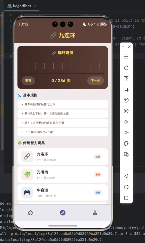

九连环页面的代码可分为三个核心部分。第一部分是环状态的位运算判断。页面以 StatefulWidget 承载,入口类被统一命名为 SearchPage,状态类 _RingPuzzlePageState,环状态由 _RingsPainter 用位运算绘制。
class _RingsPainter extends CustomPainter {
  final int ringCount;
  final int currentStep;
  _RingsPainter({required this.ringCount, required this.currentStep});
  @override
  void paint(Canvas canvas, Size size) {
    final spacing = size.width / ringCount;
    for (int i = 0; i < ringCount; i++) {
      final x = spacing * i + spacing / 2;
      final cy = size.height / 2;
      // 关键:用位运算判断第i个环是"上"还是"下"
      final isUp = (currentStep >> i) & 1 == 1;
      final paint = Paint()
        ..style = PaintingStyle.stroke
        ..color = isUp ? const Color(0xFFFFD54F) : const Color(0xFF5D4037).withOpacity(0.3);  // 上金色,下暗色
      canvas.drawCircle(Offset(x, cy), radius, paint);
      // 画剑杆
      canvas.drawLine(Offset(x, cy - radius), Offset(x, cy + radius), linePaint);
这段代码用位运算判断每个环的状态,是页面的技术亮点。(currentStep >> i) & 1 == 1 这个表达式——把当前步数 currentStep 右移 i 位、再和 1 做按位与,得到第 i 个比特位是 0 还是 1,1 表示这个环"上"、0 表示"下"。这巧妙地用一个整数的二进制位表示了九个环的状态——第 i 个环的状态就是这个整数的第 i 个比特位。环"上"用金色画、"下"用暗色画。这种"用整数的二进制位表示多个布尔状态"的位运算技巧,恰好契合了九连环本身的二进制特性——九连环的解环过程本质就是二进制计数。>> 是右移、& 是按位与,是位运算的基础操作。用位运算管理状态既节省空间又契合九连环的数学本质。这种位运算判断让环状态的可视化精确高效。
第二部分是步数控制的状态推进,它用按钮控制步数并触发重绘。
class _RingPuzzlePageState extends State<SearchPage> {
  int _currentStep = 0;
  final int _totalSteps = 256;  // 9环理论步数
  // 步数控制按钮
  Row(children: [
    _stepControl('重置', () => setState(() => _currentStep = 0)),  // 重置归零
    Text('$_currentStep / $_totalSteps 步'),  // 当前步数/总步数
    _stepControl('下一步', () => setState(() {
      // 推进步数(前期慢、后期快)
      if (_currentStep < _totalSteps) _currentStep += _currentStep < 5 ? 1 : 3;
  // 把步数传给painter
  CustomPaint(painter: _RingsPainter(ringCount: _ringCount, currentStep: _currentStep)),
这段代码用按钮控制步数推进、联动环状态重绘。_currentStep 记录当前步数,"重置"按钮把它归零、"下一步"按钮推进步数。推进逻辑 _currentStep += _currentStep < 5 ? 1 : 3 让前 5 步每次加 1(细看初始变化)、之后每次加 3(快速推进,因为 256 步太多)。步数变化时 setState 触发重建,新的 _currentStep 传给 _RingsPainter,环状态图根据新步数的二进制重绘。这种"按钮控制状态、状态传给 painter、painter 重绘"的联动,让用户能通过按步数观察环状态的变化,理解九连环的解环过程。shouldRepaint 返回 true 保证步数变化时重绘。这种步数控制配合可视化让解环过程可交互演示。
第三部分是传统玩具图鉴的列表展示,它用 ListTile 展示各传统玩具。
..._puzzles.map((p) {
  final color = p['color'] as Color;  // 玩具主题色
  return Card(child: ListTile(
    leading: Container(  // 玩具图标(主题色淡背景)
      decoration: BoxDecoration(color: color.withOpacity(0.1)),
      child: Text(p['icon'] as String),
    title: Text(p['name'] as String),                          // 玩具名
    subtitle: Text('${p['rings']}件 · 最少${p['minSteps']}步'),  // 件数+最少步数
    trailing: Container(  // 级别标签(主题色)
      child: Text(p['level'] as String, style: TextStyle(color: color)),
这段代码用 ListTile 渲染传统智力玩具图鉴,每个玩具用主题色统一标识。每个玩具(九连环、孔明锁、华容道、七巧板、鲁班球)有自己的主题色,图标背景和级别标签都用主题色,让一个玩具的视觉统一。副标题展示件数和最少步数——最少步数体现了玩具的难度(九连环 256 步最难、七巧板 1 步最易)。级别标签(经典、鲁班、入门)表示玩具的类别和难度。这种"图标 + 名称 + 件数步数 + 级别标签"的列表项,把传统玩具的关键信息清晰呈现,让用户了解中国传统益智玩具家族。用主题色统一标识每个玩具的做法和魔术方块的变体标识是同一思路。这种玩具图鉴让传统智慧的瑰宝一览无余。
