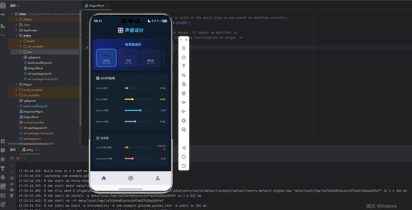

声音设计页面要在 HarmonyOS 7.0 上正确运行,需要理解 Flutter 在鸿蒙上的运行架构。Flutter 由 Framework、Engine、Embedder 三层组成。Framework 层用 Dart 编写,负责组件、状态、布局等,本页面里的波形选择、ADSR 滑块、滤波器滑块都属于这一层,各参数(_attack、_decay 等)是状态字段、由 setState 驱动。Engine 层是运行时核心,负责 Dart VM、AOT 产物加载、GPU 渲染、文本排版;Flutter 在鸿蒙上的界面由其自绘引擎(当前主要是 Skia)绘制,通过接入 HarmonyOS 的 ArkUI RenderingContext 获取 GPU 渲染上下文,再由 ArkTS 容器 FlutterAbility 承载输出,这保证了声音设计页面深蓝专业主题(0xFF0D1B2A 背景、0xFF4FC3F7 青色点缀)、波形选择的选中态、各参数滑块、实时数值在鸿蒙设备上的像素级还原。尤其是定制了 SliderTheme 的滑块(细轨道 3px、小滑块 5px 半径)、波形选中时的高亮边框、参数值的实时刷新,这些都经 Skia 渲染、由 Flutter 手势系统统一处理,跨端一致。Embedder 层是 Flutter 与鸿蒙系统的桥梁,由 @ohos/flutter_ohos 模块提供的 FlutterAbility 实现,负责引擎初始化、渲染上下文绑定与生命周期分发。在三方库适配上,本页面纯用 Material 组件与 Dart 标准库,不依赖任何含原生代码的三方库,因此可以零适配直接复用。编译上,Release 模式下 Dart 代码经 AOT 提前编译为 ARM64 原生机器码,滑块拖动与数值更新以原生性能流畅响应。

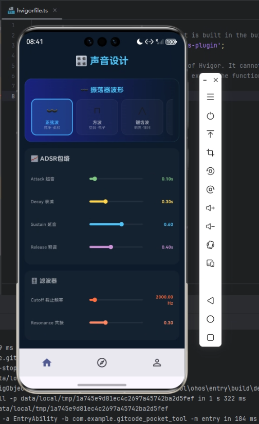

声音设计页面的代码可分为三个核心部分。第一部分是波形切换联动音色描述。页面以 StatefulWidget 承载,入口类被统一命名为 IntroPage,状态类 _SoundDesignPageState 用 Map 组织波形信息。
class IntroPage extends StatefulWidget {
  const IntroPage({super.key});
  @override
  State<IntroPage> createState() => _SoundDesignPageState();
class _SoundDesignPageState extends State<IntroPage> {
  String _waveform = '正弦波';
  // 按波形组织谐波、音色、颜色
  final Map<String, Map<String, dynamic>> _waveforms = {
    '正弦波': {'icon': '〰️', 'harmonics': '基频为主', 'sound': '纯净·柔和', 'color': const Color(0xFF42A5F5)},
    '方波': {'icon': '⊓', 'harmonics': '奇次谐波', 'sound': '空洞·电子', 'color': const Color(0xFF66BB6A)},
    '锯齿波': {'icon': '⋀', 'harmonics': '全谐波', 'sound': '明亮·锋利', 'color': const Color(0xFFFF7043)},
  // 横向波形选择器
  ..._waveforms.keys.map((w) {
    final active = _waveform == w;  // 是否选中
    return GestureDetector(
      onTap: () => setState(() => _waveform = w),  // 点击切换波形
      child: Container(/* 选中时高亮边框 */),
这段代码用 Map<String, Map<String, dynamic>> 按波形组织信息——每种波形含图标、谐波成分、音色描述、主题色。波形选择器横向排列,点击某个波形时 setState 改 _waveform,选中的波形高亮(用它自己的颜色加粗边框)。每个波形卡片显示图标、波形名和音色描述(“纯净·柔和”、“明亮·锋利”),让用户在选波形时就能预知音色特点。这种"嵌套 Map 存数据、状态记录选择、点击切换"的模式是我反复使用的标准做法。把波形信息组织成 Map,切换流畅、信息丰富。这种波形选择联动音色描述,让声音设计的第一步——选波形变得直观有引导。
第二部分是 ADSR 包络的滑块调节,它用可复用的滑块辅助方法调多个参数。
// ADSR 四个参数,每个用一个滑块
_envSlider('Attack 起音', _attack, 's', const Color(0xFF81C784), (v) => setState(() => _attack = v)),
_envSlider('Decay 衰减', _decay, 's', const Color(0xFFFFD54F), (v) => setState(() => _decay = v)),
_envSlider('Sustain 延音', _sustain, '', const Color(0xFF4FC3F7), (v) => setState(() => _sustain = v)),
_envSlider('Release 释音', _release, 's', const Color(0xFFCE93D8), (v) => setState(() => _release = v)),
// 可复用的滑块辅助方法
Widget _envSlider(String label, double value, String unit, Color color, ValueChanged<double> onChanged, {double max = 1.0}) {
  return Row(children: [
    SizedBox(width: 110, child: Text(label)),          // 参数名
    Expanded(child: SliderTheme(                        // 定制外观的滑块
      data: SliderThemeData(trackHeight: 3, thumbShape: RoundSliderThumbShape(enabledThumbRadius: 5)),
      child: Slider(value: value, min: 0, max: max, activeColor: color, onChanged: onChanged),
    SizedBox(width: 45, child: Text('${value.toStringAsFixed(2)}$unit')),  // 实时数值
这段代码用一个可复用的 _envSlider 辅助方法来生成所有参数滑块。这个方法接收参数名、当前值、单位、颜色、回调和最大值,组装成"参数名 + 滑块 + 实时数值"的一行。ADSR 四个参数只需调用四次 _envSlider、传入不同的参数,就生成四个风格统一但颜色各异的滑块。每个滑块用 SliderTheme 定制了外观(细轨道、小滑块),更符合专业音频软件的精致感。拖动滑块时回调里 setState 更新对应参数、右侧数值实时刷新。这种"把重复的滑块行抽成辅助方法、用回调更新不同状态"的做法,是处理多参数调节面板的优雅方式——避免了为每个参数重复写一大段滑块代码。ValueChanged<double> 是 Dart 的回调类型,让方法能更新外部的不同状态字段。这种参数化的滑块复用让多参数面板代码简洁。
第三部分是滤波器参数的复用,它复用同一个滑块方法、但支持不同的取值范围。
// 滤波器复用 _envSlider,但截止频率范围是 0-20000Hz
_envSlider('Cutoff 截止频率', _cutoff, 'Hz', const Color(0xFFFF7043),
  (v) => setState(() => _cutoff = v),
  max: 20000),  // 关键:用可选参数指定不同的最大值
_envSlider('Resonance 共振', _resonance, '',
  const Color(0xFFFF8A65), (v) => setState(() => _resonance = v)),
这段代码展示了辅助方法的灵活性——滤波器的截止频率取值范围是 0 到 20000Hz,和 ADSR 参数(0 到 1)完全不同,但同一个 _envSlider 方法通过可选命名参数 {double max = 1.0} 就能适配。调用时传入 max: 20000,滑块的范围就变成了 0-20000Hz;不传则默认 0-1。这种用可选参数让辅助方法适应不同场景的设计,是 Dart 命名参数的妙用——既保持了方法的通用性,又能针对特殊情况灵活调整,无需为不同范围写不同的方法。共振参数不传 max、用默认的 0-1 范围。这样滤波器的两个参数复用了 ADSR 的滑块方法,整个调参面板风格统一、代码精简。这种带默认值的可选参数让一个方法服务多种取值范围。
