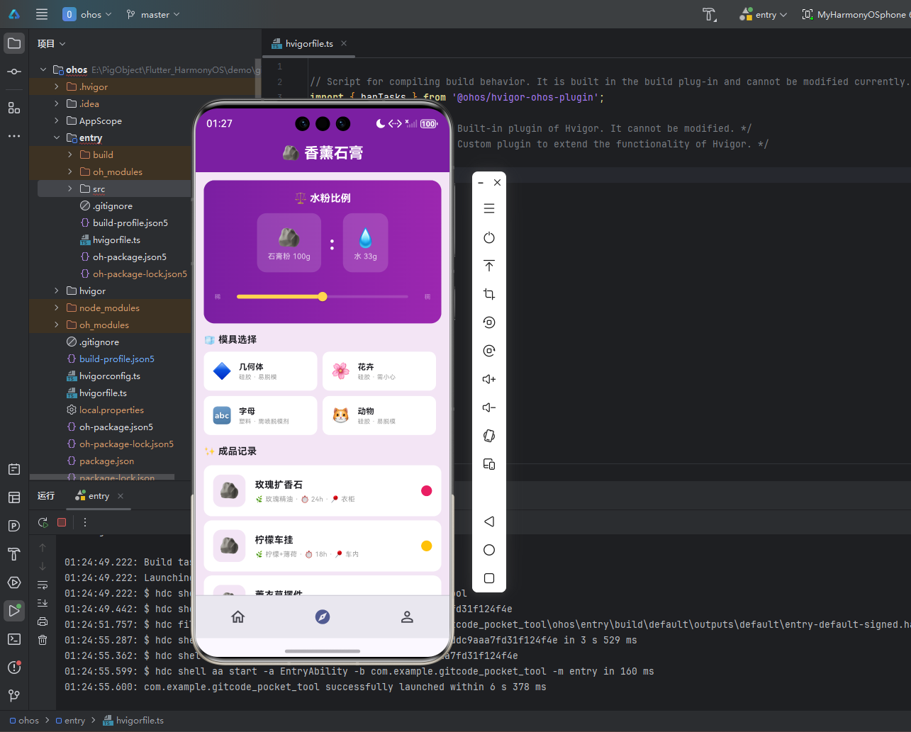

香薰石膏页面的代码可分为三个核心部分。第一部分是水粉比的滑块调节与水量实时计算。页面以 StatefulWidget 承载,入口类被统一命名为 SearchPage,状态类 _PlasterAromaPageState 用滑块调节配比并计算水量。
class SearchPage extends StatefulWidget {
  const SearchPage({super.key});
  @override
  State<SearchPage> createState() => _PlasterAromaPageState();
class _PlasterAromaPageState extends State<SearchPage> {
  double _ratio = 0.33; // 水粉比
  @override
  Widget build(BuildContext context) {
    final water = (100 * _ratio).toInt();  // 以100g石膏粉为基准算水量
    // 展示:石膏粉100g : 水{water}g
    Text('水 ${water}g');
    // 调节滑块
    Slider(
      value: _ratio, min: 0.28, max: 0.38,
      activeColor: const Color(0xFFFFD54F),
      onChanged: (v) => setState(() => _ratio = v),  // 拖动更新配比
这段代码用 Slider 调节水粉比 _ratio,并实时计算对应水量。关键在于 water = (100 * _ratio).toInt()——以 100g 石膏粉为基准,水量就是配比乘 100。用户拖动滑块改变 _ratio 时,setState 触发重建,water 重新计算,显示的水量即时更新,形成"拖动即见配比"的实时联动。滑块的范围限定在 0.28-0.38(合理的水粉比区间),两端标注"稀"和"稠",让用户直观理解调节方向。这种"滑块调节参数、实时计算派生值"的模式与前面星球生成的参数调节一脉相承,是配置类交互的通用手法。把水量做成实时计算而非存储,保证了它永远与配比同步。

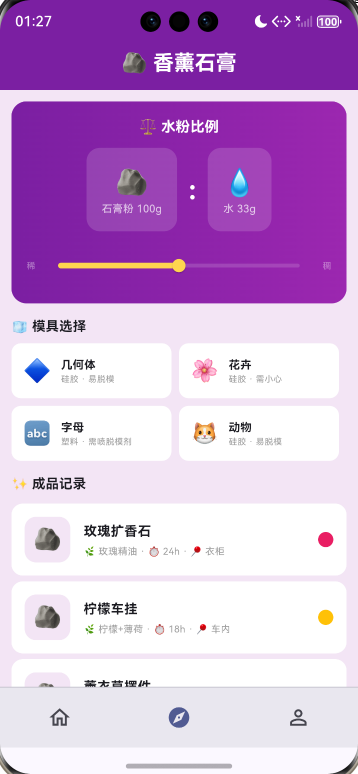

第二部分是模具的网格展示,它用 Wrap 两列展示模具选择。
Wrap(spacing: 8, runSpacing: 8,
  children: _molds.map((m) => Container(
    width: (MediaQuery.of(context).size.width - 40) / 2,  // 屏宽两等分
    decoration: BoxDecoration(color: Colors.white, borderRadius: BorderRadius.circular(10)),
    child: Row(children: [
      Text(m['icon'] as String, style: const TextStyle(fontSize: 24)),  // 模具图标
      Expanded(child: Column(crossAxisAlignment: CrossAxisAlignment.start, children: [
        Text(m['name'] as String),                                     // 模具名
        Text('${m['material']} · ${m['release']}'),                     // 材质 + 脱模难度
这段代码用 Wrap 实现模具的两列网格。每个模具卡片宽度用 (屏宽 - 边距) / 2 动态计算,配合 Wrap 的自动换行排成两列。每个模具用 emoji 图标(🔷几何、🌸花卉、🔤字母、🐱动物)配名称、材质和脱模难度。脱模难度信息(如"硅胶 · 易脱模"“塑料 · 需喷脱模剂”)很实用,提醒制作者哪些模具好脱、哪些需要技巧。用 MediaQuery 动态算宽度保证两列布局在不同屏宽下都不错位,这是响应式布局的关键,与前面奇幻地图、幻想生物的网格用的是同一模式。emoji 图标零素材成本、跨端一致。

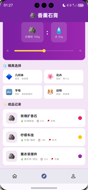

第三部分是成品的颜色标识记录,它用颜色圆点标记扩香石颜色。
..._made.map((m) => Card(child: Row(children: [
  Container(  // 扩香石缩略图
    decoration: BoxDecoration(color: Colors.purple[50], borderRadius: BorderRadius.circular(12)),
    child: const Center(child: Text('🪨', style: TextStyle(fontSize: 24))),
    Text('🌿 ${m['scent']} · ⏱ ${m['dry']} · 📍 ${m['usage']}'),  // 香型/干燥/用途
  Container(  // 颜色圆点:用 Map 把颜色名映射为 Color
    width: 16, height: 16,
      color: {'粉': Colors.pink, '黄': Colors.amber, '紫': Colors.purple}[m['color']] ?? Colors.grey,
      shape: BoxShape.circle,
这段代码用 .map() 渲染成品扩香石,每个成品展示缩略图、名称、信息和颜色圆点。最巧妙的是颜色圆点——用一个内联 Map {'粉': Colors.pink, '黄': Colors.amber, '紫': Colors.purple} 把成品的颜色名映射为实际的 Color,再画成圆点标记。这种"颜色名到 Color 的即时映射"让数据里用中文颜色名(粉/黄/紫)、UI 里显示对应色块,既保持数据可读又实现了视觉标识。[m['color']] ?? Colors.grey 用空合并提供默认色,保证健壮性。成品信息把香型、干燥时间、使用场景紧凑展示。颜色圆点让用户一眼看到每个扩香石的颜色,是简洁有效的视觉标识。
