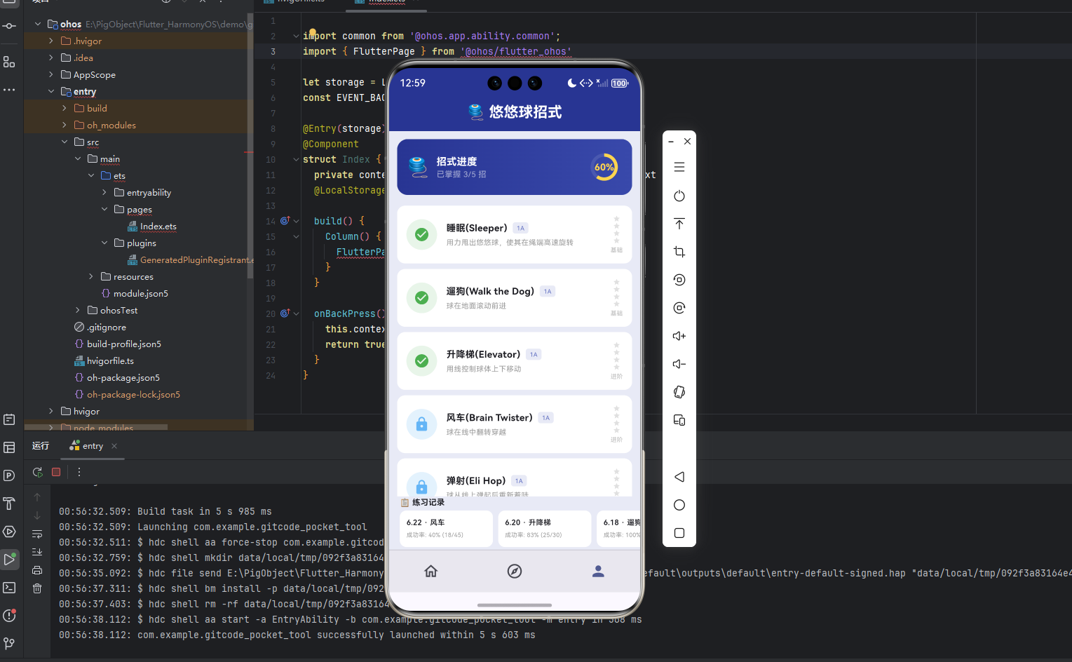

悠悠球招式页面要在 HarmonyOS 7.0 上正确运行,需要理解 Flutter 在鸿蒙上的运行架构。Flutter 由 Framework、Engine、Embedder 三层组成。Framework 层用 Dart 编写,负责组件、状态、布局等,本页面里的环形进度、招式列表、练习记录横向卡片都属于这一层,其中 CircularProgressIndicator 是 Framework 提供的环形进度组件。Engine 层是运行时核心,负责 Dart VM、AOT 产物加载、GPU 渲染、文本排版与动画调度;Flutter 在鸿蒙上的界面由其自绘引擎(当前主要是 Skia)绘制,通过接入 HarmonyOS 的 ArkUI RenderingContext 获取 GPU 渲染上下文,再由 ArkTS 容器 FlutterAbility 承载输出,这保证了靛蓝主题、环形进度的黄色圆弧、招式解锁状态的绿/蓝图标、难度星级、练习成功率在鸿蒙设备上的像素级还原。环形进度的圆弧长度由掌握比例精确控制,由 Flutter 自绘保证跨端一致。Embedder 层是 Flutter 与鸿蒙系统的桥梁,由 @ohos/flutter_ohos 模块提供的 FlutterAbility 实现,负责引擎初始化、渲染上下文绑定与生命周期分发。在三方库适配上,本页面纯用 Material 组件与 Dart 标准库,不依赖任何含原生代码的三方库,因此可以零适配直接复用;若未来要保存玩家的掌握进度到本地,则需引入 shared_preferences 等含原生实现的库,此时必须使用 HarmonyOS 官方已适配的 ohos 版本。编译上,Release 模式下 Dart 代码经 AOT 提前编译为 ARM64 原生机器码,进度更新与列表滚动以原生性能完成。

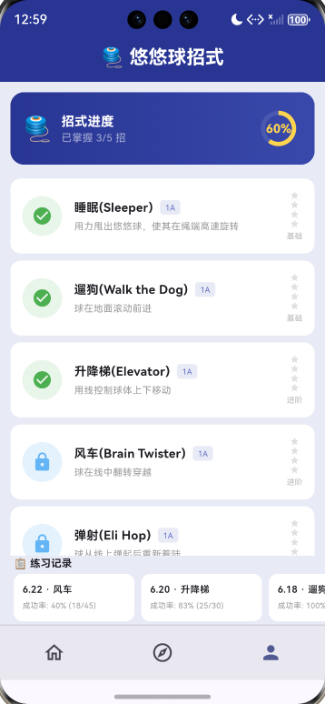

悠悠球招式页面的代码可分为三个核心部分。第一部分是已掌握招式的计数与环形进度。页面以 StatefulWidget 承载,入口类被统一命名为 ProfilePage,状态类 _YoYoTricksPageState 统计掌握数并用环形进度展示。

这段代码在 build 里用 where((t) => t['mastered'] as bool).length 统计已掌握的招式数——筛出 mastered 为 true 的招式、取其个数。把统计放在 build 里实时计算,保证每当招式掌握状态变化、页面重建时进度自动更新。环形进度用 Stack 把 CircularProgressIndicator 与中心百分比文字叠放,value 传入 mastered / _tricks.length 掌握比例,圆弧按比例填充。百分比用 (比例 * 100).toInt() 取整显示。这种"计数统计加环形进度"的组合,把抽象的掌握数转化为直观的成长度展示,激励玩家继续解锁新招式。where 加 length 是统计布尔状态的简洁写法。

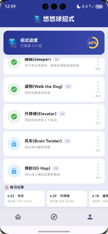

第二部分是招式解锁状态与难度星级的可视化,它用图标和星级区分招式。

这段代码渲染招式列表,每个招式用两套视觉编码表达状态。一是解锁状态——已掌握的招式用绿色勾图标(Icons.check_circle)、未掌握的用蓝色锁图标(Icons.lock),配合不同的背景色,让玩家一眼区分哪些招式已解锁、哪些还需努力。这种"锁/勾"的游戏化设计极具激励性。二是难度星级——巧妙地用 (t['level'] as String).replaceAll('⭐', '').length 计算难度:数据里难度用 emoji 星星字符串表示,去掉星星后剩余长度恰好是星星个数(实际上这里通过移除得到差值),再用 List.generate(4, ...) 点亮对应数量的星。用 emoji 字符串长度推导难度是个轻巧的技巧。这两套编码都由 Skia 渲染,跨端一致。

这段代码用横向 ListView.builder 展示练习记录,每张卡片计算并显示成功率。成功率由 成功次数 / 尝试次数 * 100 取整得到,同时括号里展示具体的"成功/尝试"次数,既给出比例又保留原始数据。横向滚动让多条练习记录在底部紧凑展示,不占用过多垂直空间。把成功率在渲染时实时计算,而非预存,保证了与原始数据的同步。这种"实时计算派生指标"的做法贯穿整个页面——掌握进度、难度星级、成功率都是从原始数据派生,体现了单一数据源的设计原则。
