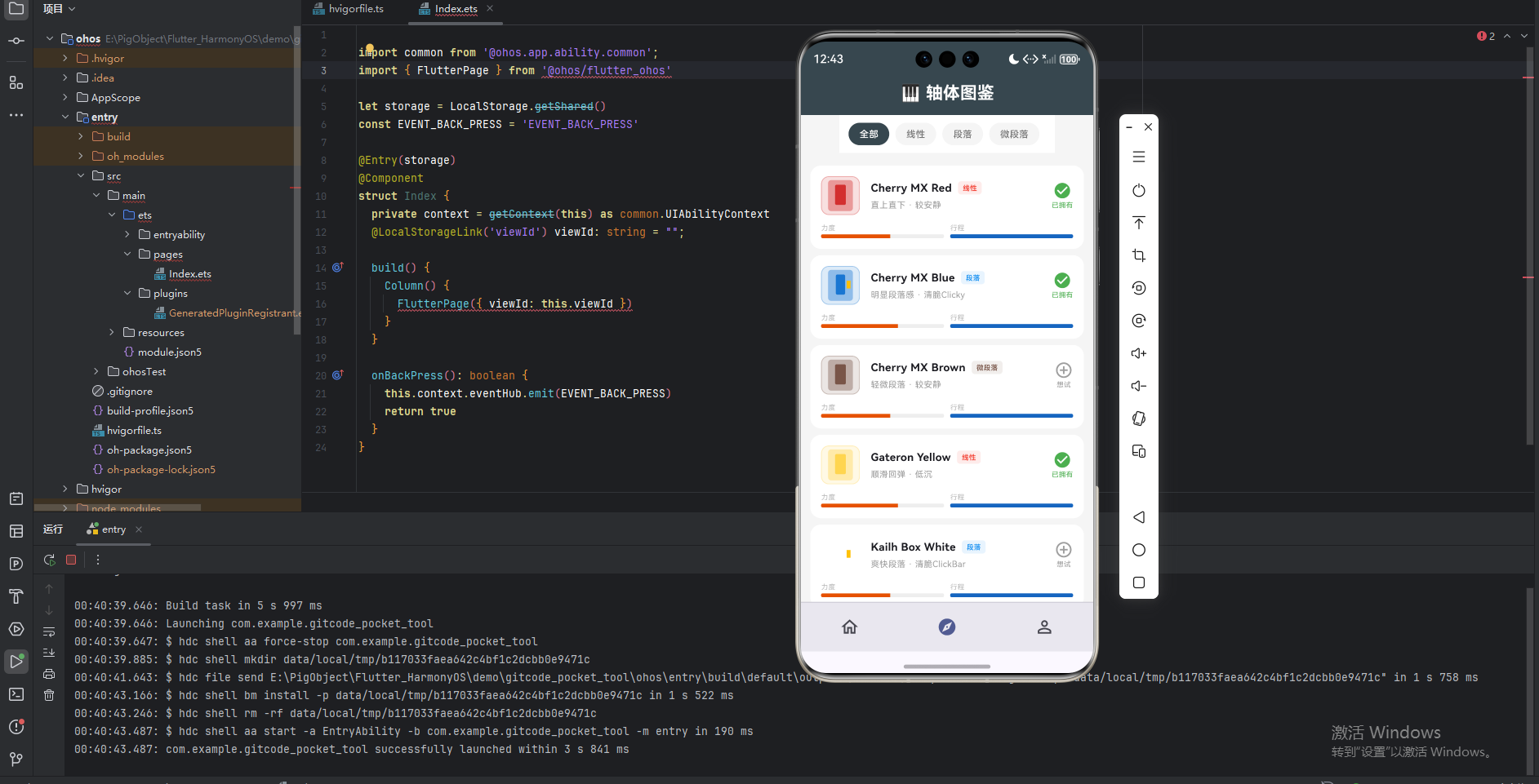

轴体图鉴页面要在 HarmonyOS 7.0 上正确运行,需要理解 Flutter 在鸿蒙上的运行架构。Flutter 由 Framework、Engine、Embedder 三层组成。Framework 层用 Dart 编写,负责组件、状态、布局、自定义绘制等,本页面里的类型筛选条、轴体卡片列表、参数对比条都属于这一层,而轴体截面用的 CustomPaint 与 _SwitchCrossPainter 也是 Framework 提供的自绘入口。Engine 层是运行时核心,负责 Dart VM、AOT 产物加载、GPU 渲染、文本排版;尤其值得强调的是,截面图里的 canvas.drawRRect、drawRect 绘制指令最终都由 Flutter 的 Skia 渲染引擎在 GPU 上执行,而 Skia 在鸿蒙平台已稳定支持。Flutter 在鸿蒙上的界面通过接入 HarmonyOS 的 ArkUI RenderingContext 获取 GPU 渲染上下文,再由 ArkTS 容器 FlutterAbility 承载输出,这保证了筛选条的选中态、轴体卡片的彩色截面、力度键程进度条、收藏图标在鸿蒙设备上的像素级还原——尤其是六款轴各自的主题色(红轴红、青轴蓝、茶轴棕、黄轴黄等)和段落轴特有的弹片绘制,在鸿蒙、Android、iOS 上完全一致。Embedder 层是 Flutter 与鸿蒙系统的桥梁,由 @ohos/flutter_ohos 模块提供的 FlutterAbility 实现,负责引擎初始化、渲染上下文绑定与生命周期分发。在三方库适配上,本页面纯用 Material 组件与 CustomPaint,不依赖任何含原生代码的三方库,因此可以零适配直接复用。编译上,Release 模式下 Dart 代码经 AOT 提前编译为 ARM64 原生机器码,列表筛选重建与截面重绘以原生性能完成。

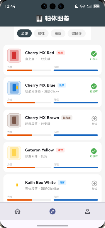

轴体图鉴页面的代码可分为三个核心部分。第一部分是按类型的列表筛选。页面以 StatefulWidget 承载,入口类被统一命名为 SearchPage,状态类 _SwitchGuidePageState 用筛选字段过滤轴体列表。
class SearchPage extends StatefulWidget {
  const SearchPage({super.key});
  @override
  State<SearchPage> createState() => _SwitchGuidePageState();
class _SwitchGuidePageState extends State<SearchPage> {
  String _filterType = '全部';
  final List<String> _types = ['全部', '线性', '段落', '微段落'];
  @override
  Widget build(BuildContext context) {
    // 根据当前筛选类型过滤轴体列表

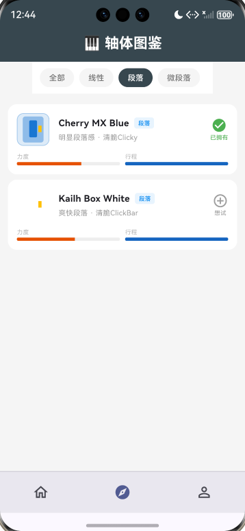

    final filtered = _filterType == '全部'
        ? _switches
        : _switches.where((s) => s['type'] == _filterType).toList();
    // ... 用 filtered 渲染列表
这段代码用 _filterType 字段记录当前选中的类型筛选,在 build 里据此过滤出 filtered 列表——选"全部"时返回完整列表,否则用 where 筛出类型匹配的轴体。把过滤逻辑放在 build 里实时计算,是声明式 UI 的典型做法:筛选状态变化、setState 触发重建时,filtered 自动重新计算,列表随之刷新。这种"原始数据不变、按状态派生出展示数据"的模式保证了数据源单一——_switches 始终是完整数据,筛选只是临时的视图,切回"全部"时数据毫发无损。where 的链式过滤简洁高效,且 AOT 编译为原生指令,即使列表很长也无性能压力。
