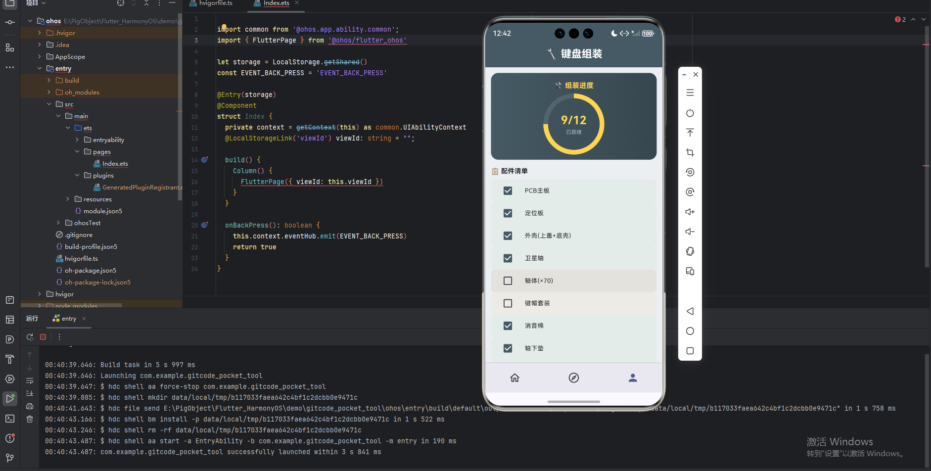

键盘组装页面的代码可分为三个核心部分。第一部分是清单布尔状态的实时计数。页面以 StatefulWidget 承载,入口类被统一命名为 ProfilePage,状态类 _KeyboardBuildPageState 用 Map<String, bool> 管理配件清单,并实时统计已备数量。
class ProfilePage extends StatefulWidget {
  const ProfilePage({super.key});
  @override
  State<ProfilePage> createState() => _KeyboardBuildPageState();
class _KeyboardBuildPageState extends State<ProfilePage> {
  final Map<String, bool> _checklist = {
    'PCB主板': true, '定位板': true, '轴体(×70)': false, '键帽套装': false,
    '消音棉': true, '润滑脂': false, // ...
  @override
  Widget build(BuildContext context) {
    final checked = _checklist.values.where((v) => v).length;  // 已备齐数量
    final total = _checklist.length;                            // 配件总数
这段代码用 Map<String, bool> 把每件配件的名称映射到"是否已备齐"的布尔值,这是清单类数据最自然的建模——键是配件名、值是勾选状态。在 build 里用 _checklist.values.where((v) => v).length 实时统计已勾选的数量,即遍历所有值、筛出为 true 的、取其个数。把统计放在 build 里实时计算而非存成字段,保证了每次勾选变化、setState 重建时进度都自动更新,永远与清单同步。where 加 length 是 Dart 集合的链式统计写法,简洁直观。这种"布尔 Map 加实时计数"的模式是待办、清单类页面的通用骨架。

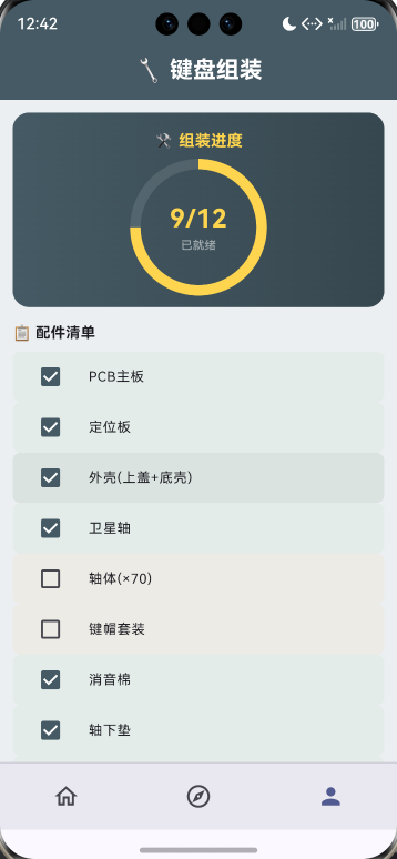

第二部分是备料完成度的环形进度可视化,它把完成比例映射为圆环。
Stack(alignment: Alignment.center, children: [
  SizedBox(
    width: 120, height: 120,
    child: CircularProgressIndicator(
      value: checked / total,           // 完成比例
      strokeWidth: 10,
      backgroundColor: Colors.white.withOpacity(0.1),
      color: const Color(0xFFFFD54F),   // 黄色进度弧
  Column(mainAxisSize: MainAxisSize.min, children: [
    Text('$checked/$total', style: const TextStyle(color: Color(0xFFFFD54F), fontSize: 24)),
    const Text('已就绪', style: TextStyle(color: Colors.white54)),
这段代码用 Stack 把环形进度条与中心文字叠放,实现经典的"圆环加数字"进度展示。CircularProgressIndicator 的 value 传入 checked / total 完成比例,圆环的黄色弧长便按比例填充——备齐一半就画半圈、全部备齐就画满圈。Stack 加 Alignment.center 让中心的 “已备/总数” 文字精确居中叠在圆环之上,文字与圆环颜色统一为黄色,视觉协调。这种"Stack 叠放圆环与文字"是环形进度的标准实现,比纯文字更直观——玩家一眼就能从圆环填充程度感知备料进展。圆环由 Flutter 自绘,在鸿蒙、Android、iOS 上呈现完全一致的弧度与色彩。

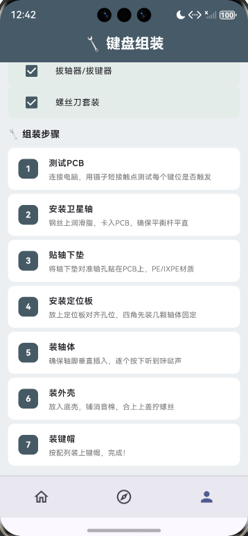

第三部分是配件复选清单与编号步骤,它用 CheckboxListTile 和编号卡片呈现。
// 配件清单:每项一个可勾选的 CheckboxListTile
..._checklist.entries.map((e) => CheckboxListTile(
  value: e.value,
  onChanged: (v) => setState(() => _checklist[e.key] = v ?? false),  // 勾选更新状态
  title: Text(e.key),
  controlAffinity: ListTileControlAffinity.leading,  // 复选框在左
  tileColor: e.value ? Colors.green.withOpacity(0.05) : Colors.orange.withOpacity(0.05),  // 已备绿/待购橙
// 组装步骤:编号方块 + 标题 + 描述
..._steps.map((s) => Card(child: ListTile(
  leading: Container(
    decoration: BoxDecoration(color: const Color(0xFF455A64), borderRadius: BorderRadius.circular(8)),
    child: Center(child: Text('${s['num']}', style: const TextStyle(color: Colors.white))),  // 步骤序号
  title: Text(s['title'] as String),
  subtitle: Text(s['desc'] as String),
这段代码用 CheckboxListTile 渲染每件配件,它内置了复选框、标题与点击切换逻辑,onChanged 回调里 setState 更新对应键的布尔值,勾选即时生效并触发进度重算。关键的视觉细节是 tileColor 按勾选状态切换——已备齐用浅绿底、待购用浅橙底,玩家扫一眼颜色就知道哪些还没买。组装步骤则用 ListTile 配深色方块序号呈现,leading 里的编号容器让步骤的先后顺序一目了然。CheckboxListTile 这种现成组件让复选清单的实现极为简洁,开发者无需手动拼装复选框与文字、处理点击区域,框架已封装妥当且跨端行为一致。
