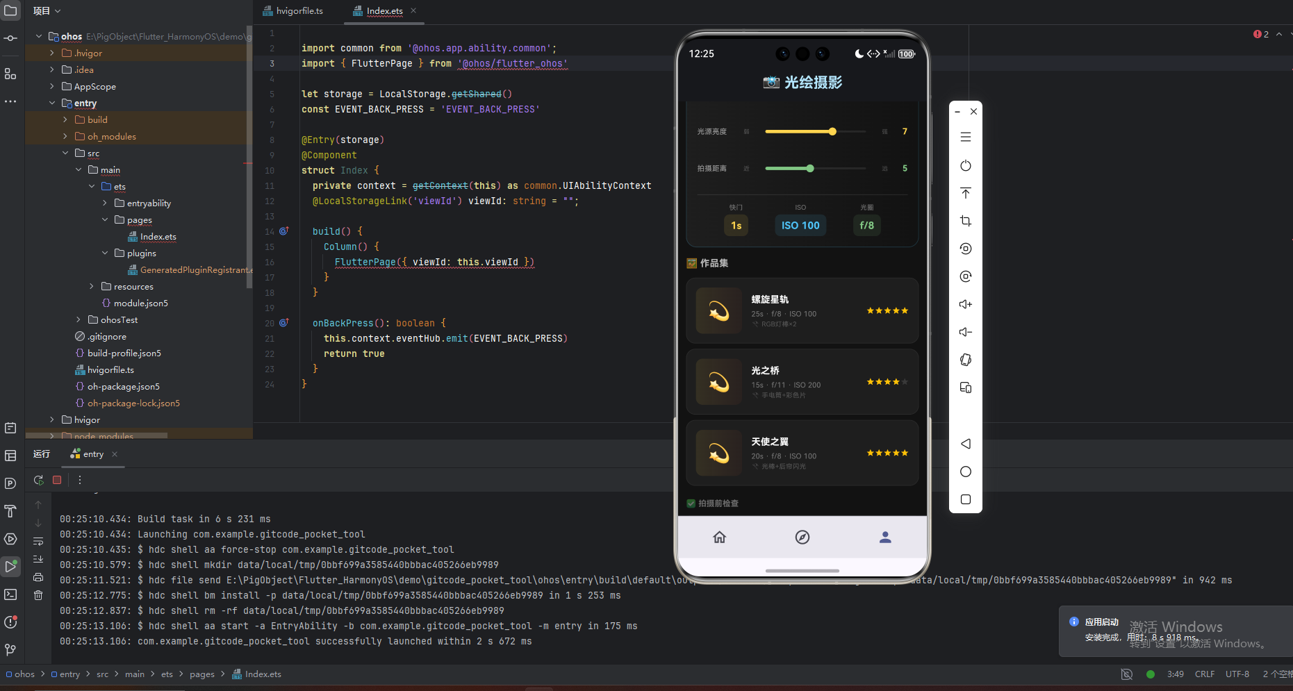

Flutter × Harmony7.0 跨端开发介绍
光绘摄影页面要在 HarmonyOS 7.0 上正确运行,需要理解 Flutter 在鸿蒙上的运行架构。Flutter 由 Framework、Engine、Embedder 三层组成。Framework 层用 Dart 编写,负责组件、状态、布局等,本页面里的参数计算器、作品集、检查清单都属于这一层,参数推荐的计算逻辑用 Dart 的 getter 实现。Engine 层是运行时核心,负责 Dart VM、AOT 产物加载、GPU 渲染、文本排版等;Flutter 在鸿蒙上的界面由其自绘引擎绘制,通过接入 HarmonyOS 的 ArkUI RenderingContext 获取 GPU 渲染上下文,再由 ArkTS 容器 FlutterAbility 承载输出,这保证了深色摄影主题、参数滑块、推荐结果块在鸿蒙上的像素级还原。参数计算是纯 Dart 运算,在鸿蒙上与手机端字节级一致。Embedder 层是 Flutter 与鸿蒙系统的桥梁,由 @ohos/flutter_ohos 提供的 FlutterAbility 实现。在能力接入上,参数计算器、作品集、检查清单都是纯 Framework 与 Dart 能力,可零适配复用;真实拍摄需相机 B 门能力(专业相机功能需适配)。编译上,Release 模式的 AOT 提前编译保证了渲染的原生级流畅。

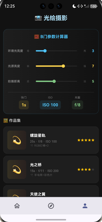

第二部分是参数滑块和推荐结果,它用滑块调参并实时显示结果。
// 参数滑块
_calcSlider('环境光亮度', _ambientLight, '暗', '亮', const Color(0xFF4FC3F7), (v) => setState(() => _ambientLight = v)),
_calcSlider('光源亮度', _lightSource, '弱', '强', const Color(0xFFFFD54F), (v) => setState(() => _lightSource = v)),
_calcSlider('拍摄距离', _distance.toDouble(), '近', '远', const Color(0xFF81C784), (v) => setState(() => _distance = v.toInt())),
// 推荐结果
Row(mainAxisAlignment: MainAxisAlignment.spaceEvenly, children: [
  _calcResult('快门', _recommendedShutter, const Color(0xFFFFD54F)),
  _calcResult('ISO', _recommendedISO, const Color(0xFF4FC3F7)),
  _calcResult('光圈', _recommendedAperture, const Color(0xFF81C784)),
Widget _calcSlider(String label, double value, String minLabel, String maxLabel, Color color, ValueChanged<double> onChanged) {
  return Row(children: [
    SizedBox(width: 70, child: Text(label)),
    Text(minLabel),  // 暗/弱/近
    Expanded(child: Slider(value: value, min: 1, max: 10, activeColor: color, onChanged: onChanged)),
    Text(maxLabel),  // 亮/强/远
    SizedBox(width: 30, child: Text('${value.toInt()}')),
这段代码用滑块调参并实时显示推荐结果。三个 _calcSlider(环境光、光源、距离)让用户拖动调整条件,每个滑块带最小/最大标签(暗-亮、弱-强、近-远)和当前值。拖动滑块 setState 更新条件,触发 build,getter 重新计算,推荐结果(_calcResult 展示快门、ISO、光圈)实时更新。这种"滑块调参→实时计算→显示结果"的参数化交互让用户能直观看到不同条件下的推荐参数。把滑块和结果抽成 _calcSlider、_calcResult 复用。这套交互纯 Dart 实现,跨端一致。

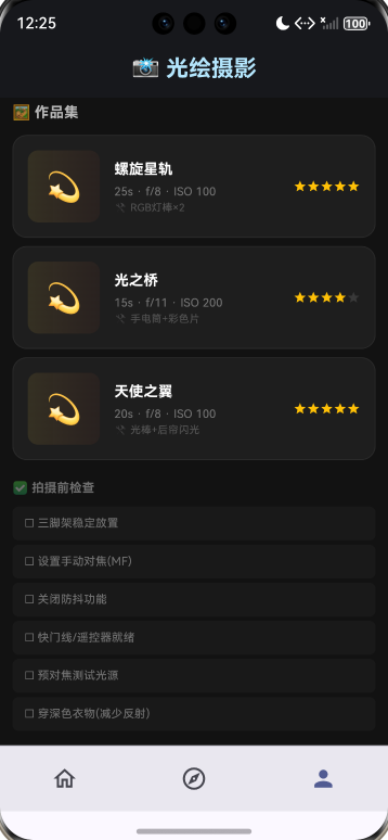

第三部分是作品集和检查清单。
// 作品集
..._gallery.map((g) => Container(child: Row(children: [
  Container(child: const Text('💫')),  // 作品缩略
  Expanded(child: Column(crossAxisAlignment: CrossAxisAlignment.start, children: [
    Text(g['title'] as String),     // 作品名(螺旋星轨)
    Text(g['settings'] as String),  // 参数(25s · f/8 · ISO 100)
    Text('🛠 ${g['tool']}'),        // 工具
  ...List.generate(5, (i) => Icon(Icons.star, color: i < (g['rating'] as int) ? Colors.amber : Colors.white12)),  // 评分
// 拍摄检查清单
...['三脚架稳定放置', '设置手动对焦(MF)', '关闭防抖功能', ...].map((c) => Container(
  child: Text('☐ $c'),  // 复选框样式
这段代码展示作品集和检查清单。作品集每个展示缩略、标题、拍摄参数(已用的快门光圈ISO)、工具和评分——记录参数让用户知道好作品的参数设置可参考。检查清单用 ☐ 复选框样式列出拍摄前要确认的事项(三脚架稳定、手动对焦、关闭防抖等),这些是光绘成功的关键准备。这种作品集和检查清单纯 Dart 实现,跨端一致。三部分代码合在一起,构成了一个计算智能、作品可参考、检查清单实用的光绘摄影页面,其参数计算器、作品集、检查清单都不依赖任何平台特性可零适配跨端,而真实拍摄需相机 B 门适配。
