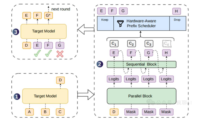

核心原理:先“打草稿”,再“批改”
你把大模型想象成一个超级学霸。
它写答案特别厉害,但速度很慢,一个字一个字地写。
DSpark的做法是:先找个学渣(小模型)快速猜出一大段话(打草稿),然后让学霸一次性“批改”。
学霸批改的时候,猜对的直接通过,猜错的地方才重写。
因为是一次性批改10个字,而不是一个字一个字写,所以速度暴增。
两个关键创新
第一招:半自归生成
以前的学渣要么“一个字一个字猜”(慢但准),要么“一次猜一长串”(快但后面全是错的)。
DSpark把它们结合起来——先并行猜主干,再用一个小模块补充词与词之间的关联。这样既快又准。
第二招:置信度调度验证
你上学时,是不是有些学霸会先扫一眼作业,把明显错的先挑出来?
DSpark也学会了这个——它给每个候选token打一个“存活概率”,系统忙的时候,直接跳过那些“大概率被拒绝”的token,把算力留给真正需要校验的地方。

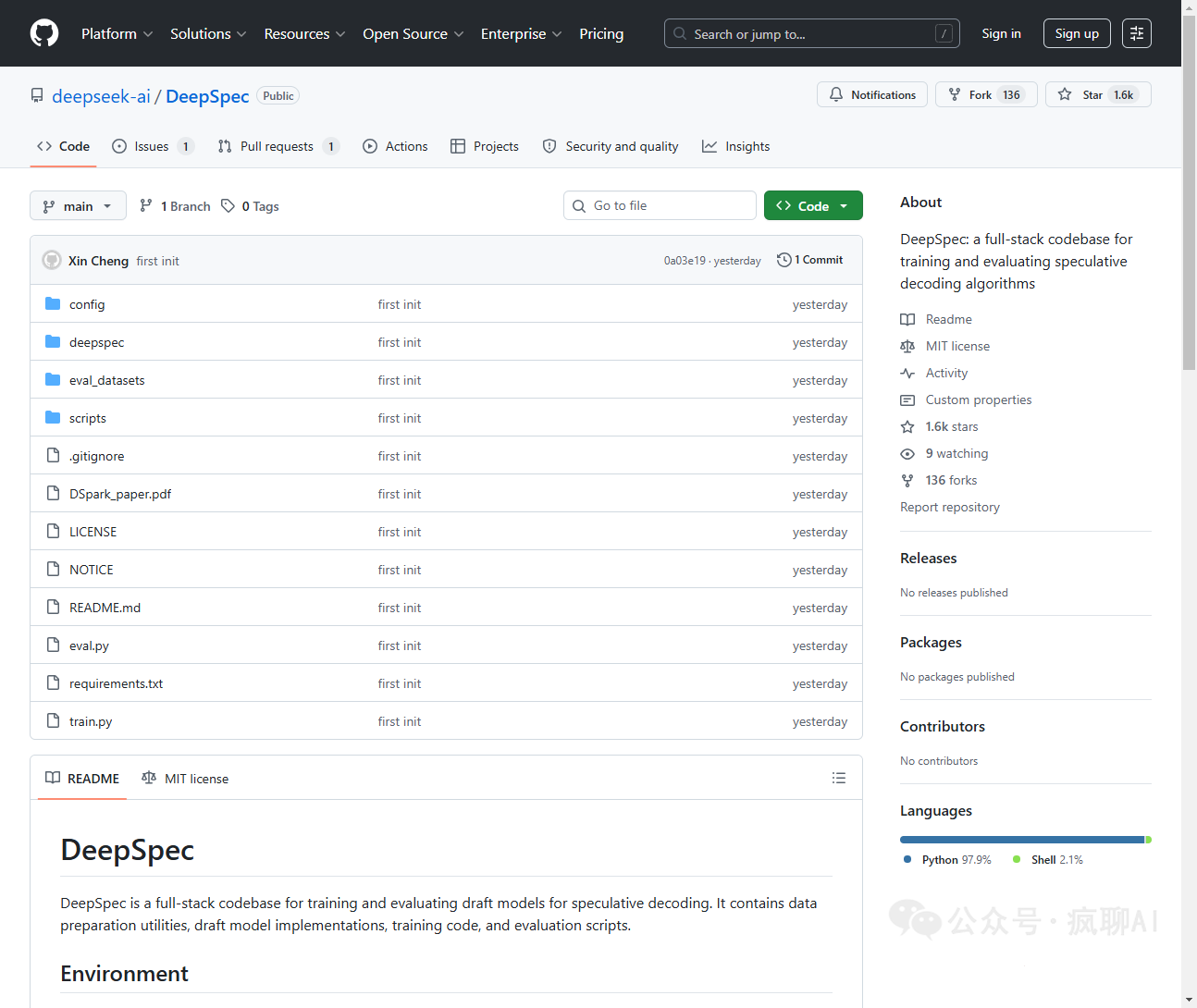

配套开源项目:DeepSpec
DeepSeek这次不只是开源了DSpark,还开源了一个全栈平台DeepSpec。
它帮你把“训练草稿模型→跑评估→部署加速”的流程全包了。
GitHub地址: https://github.com/deepseek-ai/DeepSpec
论文地址: https://github.com/deepseek-ai/DeepSpec/blob/main/DSpark_paper.pdf
