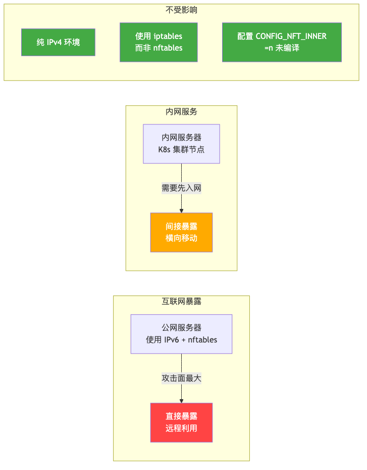

1.2 影响范围
  • 受影响内核版本: Linux Kernel 6.2 及以上(含所有稳定分支)
  • 受影响配置: 所有使用 nftables 并启用了 nft_inner 表达式的系统
  • 不受影响: 仅使用 iptables 的传统系统(未使用 nftables 的场景)

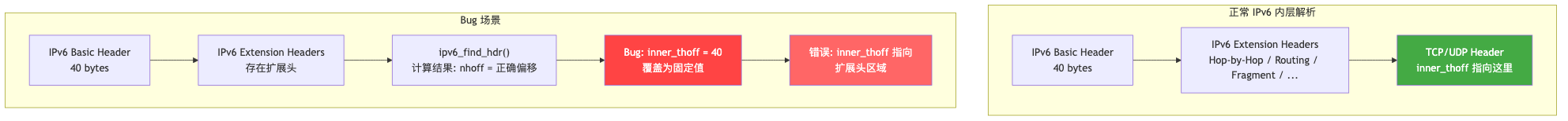

在 nft_inner_parse_l2l3() 函数中,解析内层 IPv6 报文时,代码先调用了 ipv6_find_hdr()——这个函数正确地遍历了所有 IPv6 扩展头(逐跳选项头、路由头、分段头、认证头、ESP 头、目的地选项头),并计算出传输层头部的准确偏移。
但紧接着,这段代码愚蠢地覆盖了计算结果:
/* 正确路径:ipv6_find_hdr() 计算出 nhoff 指向 TCP/UDP 头 */
inner_thoff = nhoff;  /* 将正确的偏移保存到 inner_thoff */
/* 错误代码:用 nhoff + sizeof(struct ipv6hdr) 覆盖 */
inner_thoff = nhoff + sizeof(_ip6h);  /* 40 字节,仅 IPv6 基本头 */
这就导致:
  • l4proto(传输层协议类型):正确——例如 IPPROTO_TCP (6)
  • inner_thoff(传输层头偏移):错误——指向扩展头而不是 TCP 头
2.3 代码级复现
以下是从 Linux 内核源码中提取的修复前后对比(简化示意):
漏洞代码(Linux 6.2 ~ 6.x-rc,net/netfilter/nft_inner.c):
static int nft_inner_parse_l2l3(struct nft_inner *priv,
                                struct sk_buff *skb,
                                u32 *inner_thoff,
                                u8 *l4proto)
    // ... 外层解析省略 ...
    if (inner_ip.version == 6) {
        struct ipv6hdr _ip6h, *ip6h;
        unsigned int nhoff = offset;
        ip6h = skb_header_pointer(skb, offset, sizeof(_ip6h), &_ip6h);
        if (!ip6h)
            return -EINVAL;
        /* 第 1 步:ipv6_find_hdr 正确遍历所有扩展头 */
        nhoff = ipv6_find_hdr(skb, &nhoff, IPPROTO_TCP, NULL, NULL);
        if (nhoff < 0)
            return -EINVAL;
        /* 第 2 步:BUG!用固定值覆盖计算结果 */
        *inner_thoff = offset + sizeof(struct ipv6hdr);  /* ← 40 bytes 硬编码 */
        *l4proto = ip6h->nexthdr;
修复代码:
/* 删除上面的覆盖赋值,直接使用 ipv6_find_hdr 的计算结果 */
*inner_thoff = nhoff;  /* 保留 ipv6_find_hdr 的真实遍历结果 */

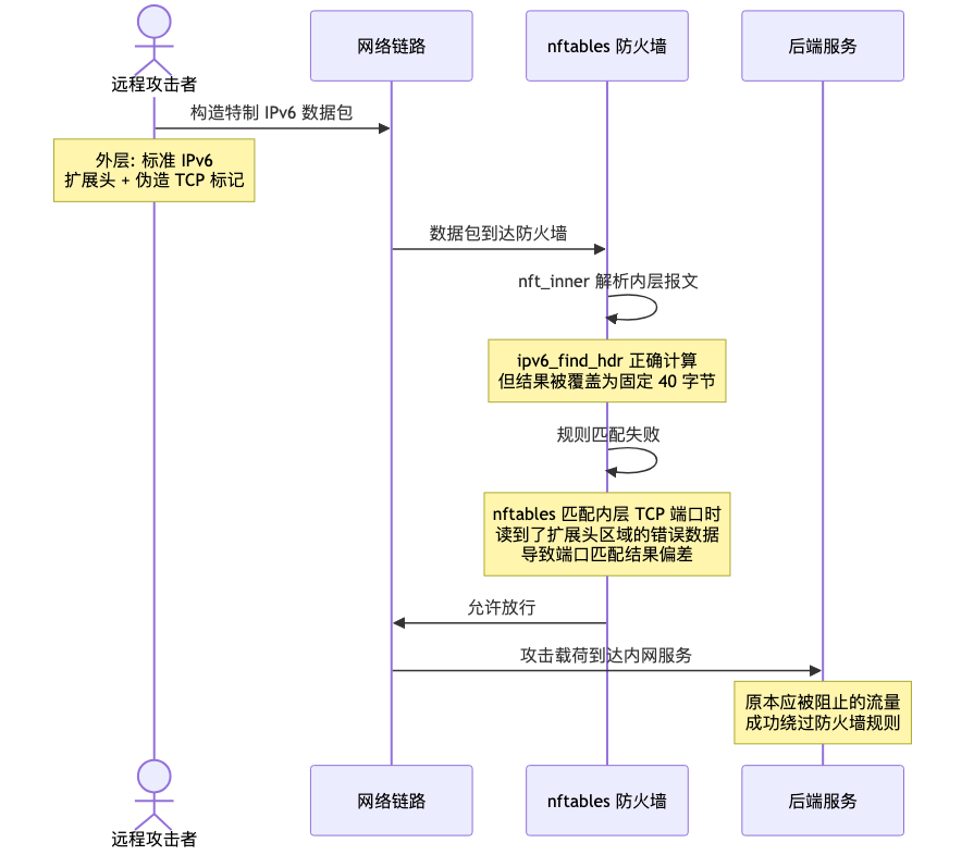

3. 攻击原理:传输层头部伪造
3.1 利用链拆解
攻击者如何利用这个偏移量错误绕过防火墙?完整的攻击链路如下:
3.2 攻击触发条件
要成功利用此漏洞,攻击者需要:
  1. 构造 IPv6 扩展头: 数据包必须包含至少一个 IPv6 扩展头(如逐跳选项头 Hop-by-Hop Options Header)
  2. nftables 内层匹配: 目标防火墙规则使用了 nft_inner 表达式来匹配内层 IPv6 报文的传输层信息
  3. nftables 规则依赖: 规则集依赖于对传输层端口或协议类型的精确匹配来做放行/阻断决策

6.2 影响面评估

阶段二:决策——根据影响范围选择修复策略:
  • 高风险: 有 inner 规则 + 公网 IPv6 暴露 → 立即升级内核或卸载模块
  • 中风险: 有 inner 规则但仅内网 → 计划内维护窗口升级
  • 低风险: 无 inner 规则使用 → 下次常规维护升级

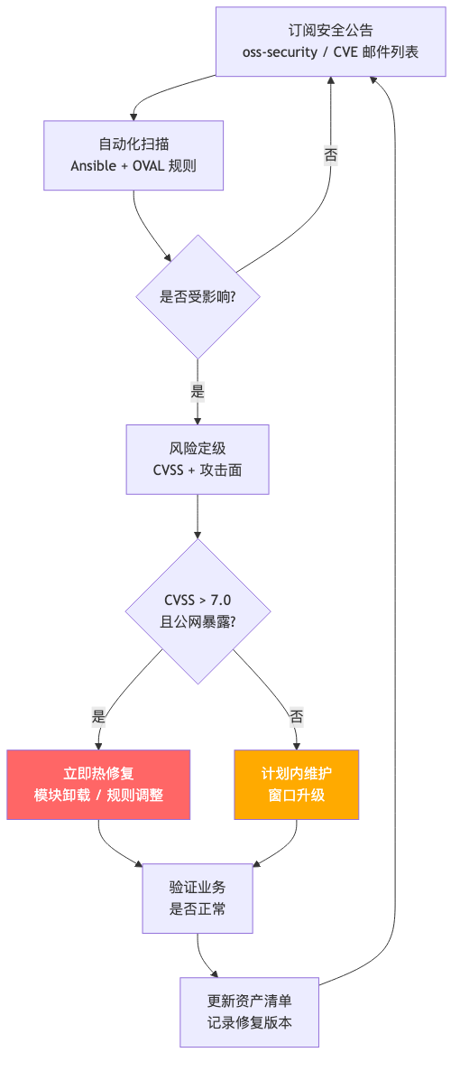

9.1 内核安全更新策略
为什么需要建立自动化的内核更新流程?手动跟踪 CVE 不仅工作量巨大,而且容易遗漏。建议建立以下闭环流程:
