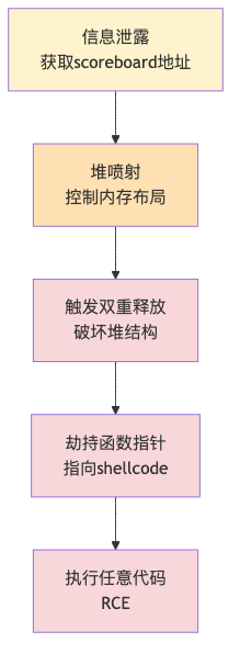

攻击流程
难度评估
  • ⭐⭐⭐⭐⭐ 极高(需要多个条件同时满足)
  • 实际利用概率:低
  • 但理论风险存在,必须修复

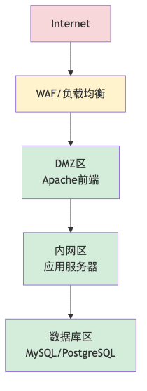

网络分段
iptables规则示例
# 仅允许80和443端口
sudo iptables -A INPUT -p tcp --dport 80 -j ACCEPT
sudo iptables -A INPUT -p tcp --dport 443 -j ACCEPT
# 拒绝其他所有入站连接
sudo iptables -A INPUT -j DROP
# 保存规则
sudo iptables-save > /etc/iptables/rules.v4

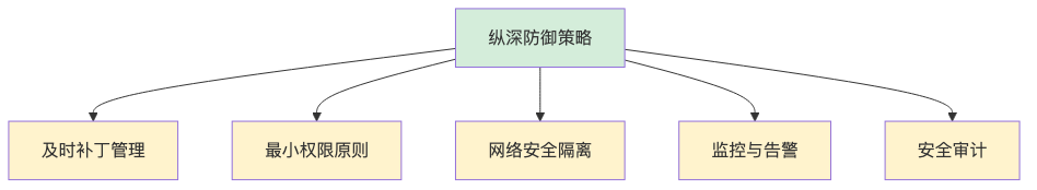

纵深防御策略:
1. 及时补丁管理(自动化扫描)
2. 最小权限原则(禁用不必要模块)
3. 网络安全隔离(WAF + 网络分段)
4. 监控与告警(日志 + 进程监控)
5. 定期安全审计(渗透测试 + 代码审查)
