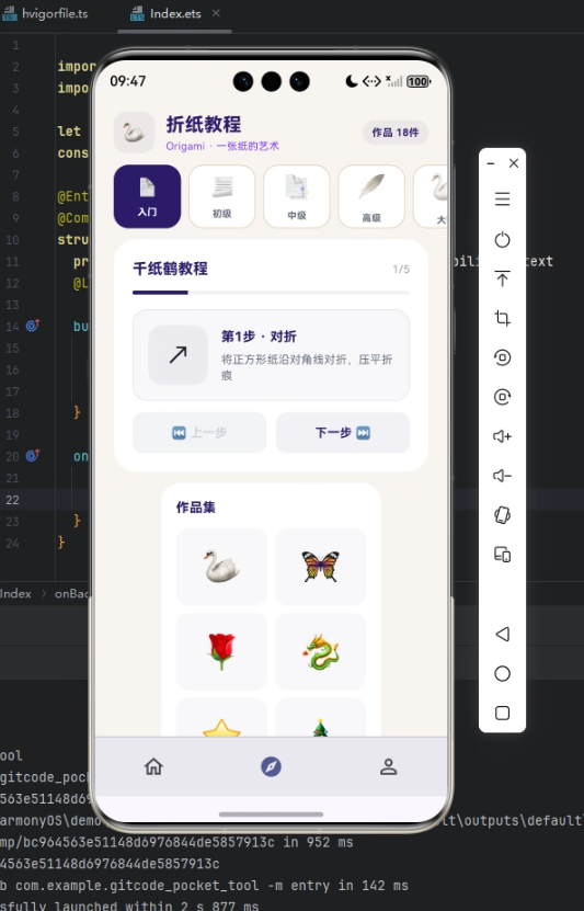

折纸教程工具的核心是"选难度、跟步骤、攒作品":按入门到大师五个难度级别选择,跟着分步教程一步步折(每步有图示、说明和进度),完成后把作品收进作品集。本页面在视觉上采用手工纸艺风格,日式靛蓝主色(0xFF2D1B69)配米白纸背景(0xFFF8F4F0)。结构上从上到下依次是:标题栏(带作品数)、难度选择器(用从小到大的纸鹤图标表达递进难度)、分步教学面板(步骤进度条 + 当前步骤图示与说明 + 上一步/下一步按钮),以及作品集三列网格。其中步骤推进用一个 _currentStep 游标驱动,配合 clamp 保证不越界、按钮在边界处禁用,是步进导航与边界处理的典型示范。

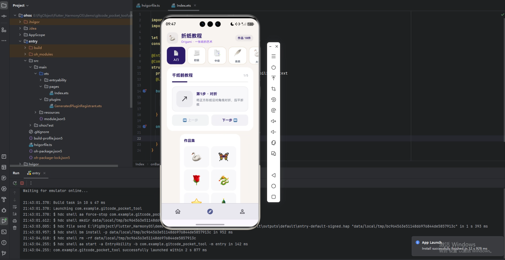

在 HarmonyOS 7.0 上运行本页面,前提是使用 HarmonyOS 维护的定制版 Flutter SDK,因为鸿蒙对 Flutter 的支持是由 HarmonyOS 跨平台 SIG 通过 fork 扩展 Flutter SDK 实现的。
本页面是纯 Dart、无原生依赖的"可直接复用"场景,用到的 LinearProgressIndicator、ListView、Wrap、GestureDetector 等全部来自 Framework 层。其中 clamp 是 Dart 标准库 num 类型自带的方法,用来把数值约束在指定范围内——这类纯 Dart 的数值处理在鸿蒙定制版 SDK 上与官方完全一致。整页没有任何平台相关代码,是典型的"一套代码、三端运行"场景:同样的步进逻辑、同样的边界约束,在 Android、iOS、HarmonyOS 上行为完全相同。
整页渲染经 Skia 借助鸿蒙 ArkUI RenderingContext 完成。经 AOT 编译后,难度切换、步骤推进、进度条动画都能在鸿蒙设备上保持原生级流畅。

_origamiBtn('⏮ 上一步', _currentStep > 0,   // 第 0 步时禁用上一步
    () => setState(() => _currentStep = (_currentStep - 1).clamp(0, 4)));
_origamiBtn('下一步 ⏭', _currentStep < 4,   // 最后一步时禁用下一步
    () => setState(() => _currentStep = (_currentStep + 1).clamp(0, 4)));
