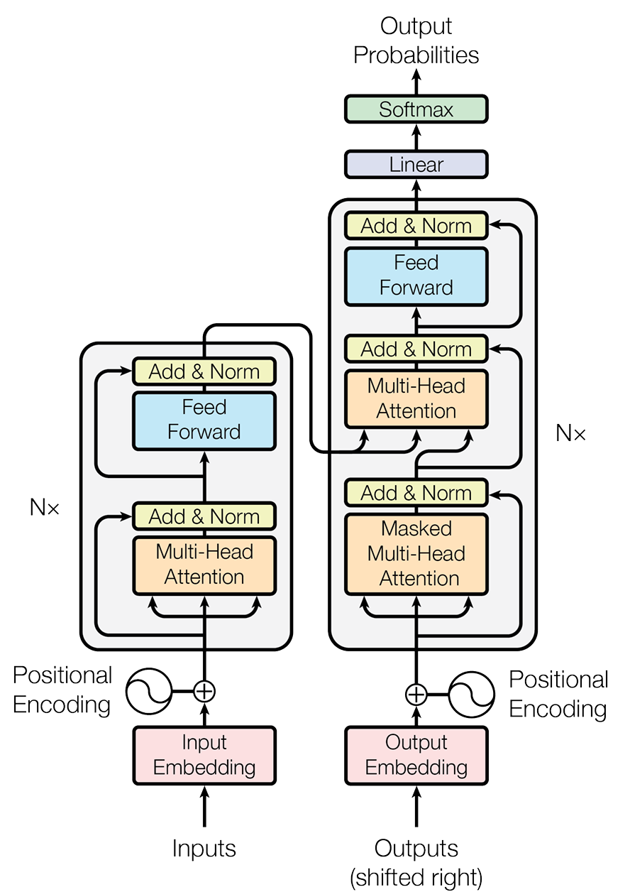

4.1 Transformer架构图

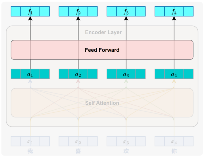

前馈神经网络(Feed-Forward Network,简称 FFN)是 Transformer 编码器中每个子层的重要组成部分,紧接在多头注意力子层之后。它通过对每个位置的表示进行逐位置、非线性的特征变换,进一步提升模型对复杂语义的建模能力。
4.3 自注意层
自注意力机制(Self-Attention)是 Transformer 编码器的核心结构之一,它的作用是在序列内部建立各位置之间的依赖关系,使模型能够为每个位置生成融合全局信息的表示。之所以被称为“自”注意力,是因为模型在计算每个位置的表示时,所参考的信息全部来自同一个输入序列本身。解决了循环神经网络信息信息丢失的问题,并且对词和全局信息的关系进行了建模。

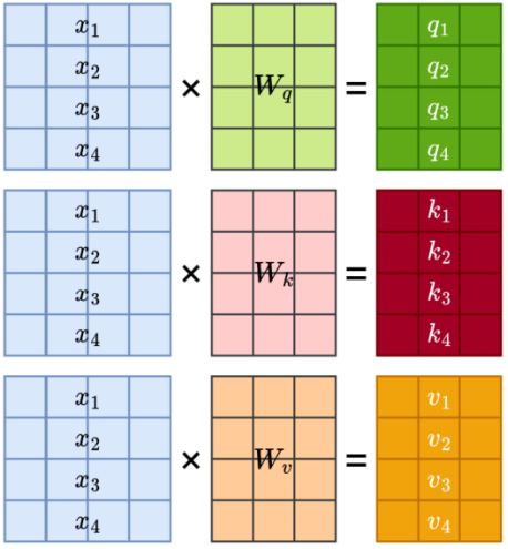

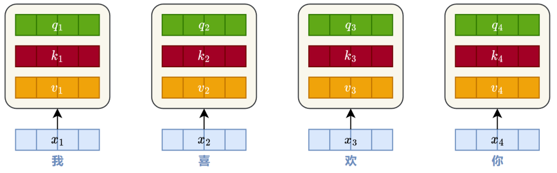

(1)生成Query、Key、Value向量
三个向量的计算公式如下:

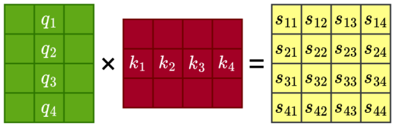

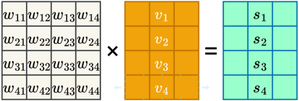

评分函数采用向量点积形式。由于在高维空间中,点积的数值可能过大,会影响 softmax 的稳定性,因此在实际计算中对结果进行了缩放。最终的评分函数为:
其中是key向量的维度,用于缩放点积的幅度。这个分数越大,表示第 i 个位置越应该关注第 j 个位置的信息。对于整个序列,可以通过矩阵运算一次性计算所有位置之间的评分,计算公式如下图所示:

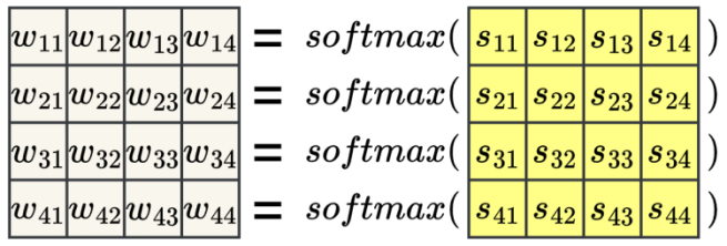

(3)计算注意力权重
在得到每个位置与所有位置之间的相关性评分后,模型会使用 softmax 函数进行归一化,确保每个位置对所有位置的关注程度之和为 1,从而形成一个有效的加权分布。

4.4 多头注意力机制(Multi-Head Attention)

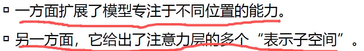

一个句子往往同时包含多种类型的语义关系,通过多组独立的 Query、Key、Value 投影,让不同注意力头分别专注于不同的语义关系,最后将各头的输出拼接融合。
4.5 残差连接与层归一化
残差连接(Residual Connection)用于缓解深层神经网络中的梯度消失问题。其核心思想是:将子层的输入直接与其输出相加,形成一条跨越子层的“捷径”,其数学形式为:
层归一化(Layer Normalization,简称 LayerNorm)每个子层在残差连接之后都会进行层归一化。它的主要作用是规范输入序列中每个token的特征分布(某个token的表示可能在不同维度上有较大数值差异),提升模型训练的稳定性,抑制梯度爆炸。
4.6 位置编码(Positional Encoding)
为每个词引入一个表示其位置信息的向量,并将其与对应的词向量相加,作为模型输入的一部分。这样一来,模型在处理每个词时,既能获取词义信息,也能感知其在句子中的位置,从而具备对基本语序的理解能力。

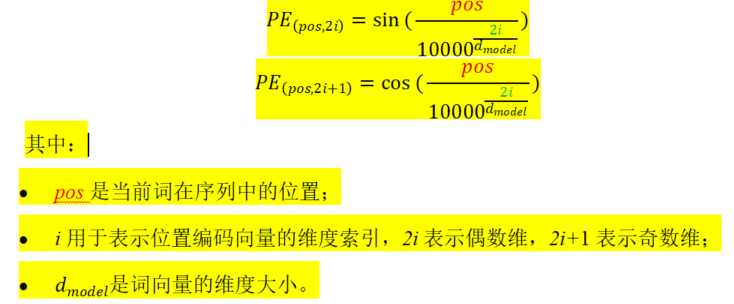

Transformer 使用了一种基于正弦(sin)和余弦(cos)函数的位置编码方式,具体定义如下:
Transformer提出的这种编码方式具备以下优势:所有值都在[−1,1]范围内,数值稳定;编码方式固定、可预计算,无需训练;相同位置的编码在不同句子中保持一致;编码之间具有数学规律,便于模型在注意力机制中感知词语之间的相对位置关系。

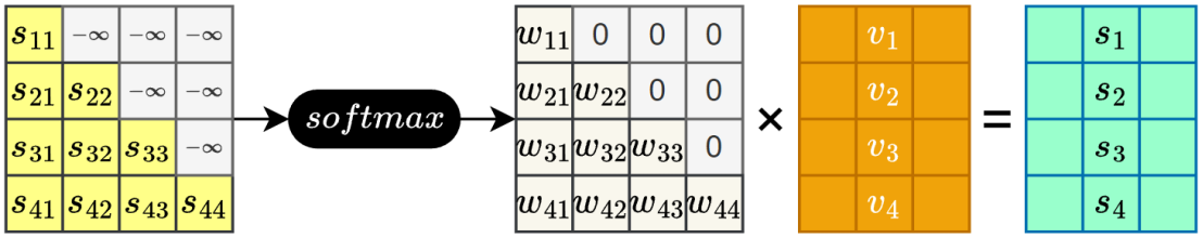

4.7 Masked自注意力(Masked Self Attention)

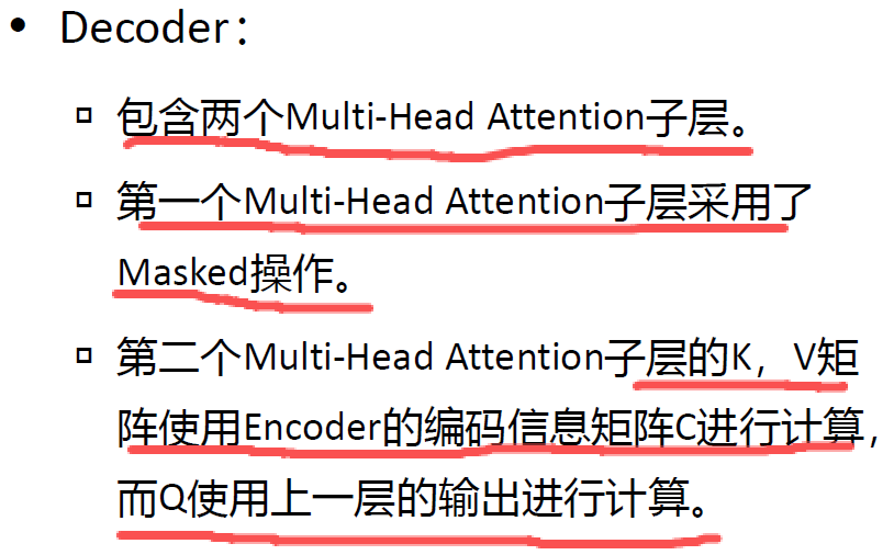

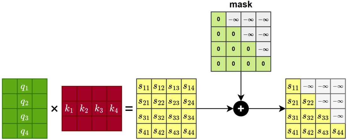

解码器在自注意力机制中引入了遮盖机制(Mask)。该机制会在计算注意力时,阻止模型访问当前位置之后的词,只允许它依赖自身及前文的信息。这样,即使在并行训练时,模型也只能像逐词生成一样“看见”它应该看到的内容,从而保持训练与推理阶段的一致性。
Mask 机制的实现非常简单:只需将注意力得分矩阵中当前位置对其后续位置的评分设置为 −∞。
编码器-解码器注意力的核心机制与前面讲过的自注意力机制完全一致,区别仅在于:Query 来自解码器当前的输入表示,即当前生成状态;Key和Value 来自编码器的输出表示,即整个源序列的上下文。
模型的训练:训练时,Transformer 将目标序列整体输入解码器,并在每个位置同时进行预测。为防止模型“看到”后面的词,破坏因果顺序,解码器在自注意力机子层中引入了 遮盖机制(Mask),限制每个位置只能关注它前面的词。这种机制让模型在结构上模拟逐词生成,但在实现上能充分利用并行计算,大幅提升训练效率。

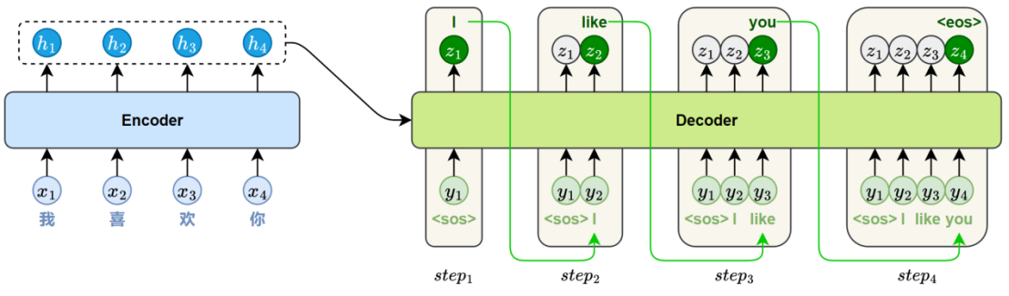

模型推理:推理时,每一步都要重新输入整个已生成序列,模型需要基于全量前文重新计算注意力分布,决定下一个词的输出。整个过程必须顺序执行,无法并行。推理阶段,模型每一步都要重新输入当前已生成的全部词,通过自注意力机制建模上下文关系,预测下一个词。

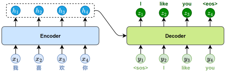

4.8 Decoder与Encoder区别

将 Encoder 输出的编码信息矩阵传递到 Decoder 中,Decoder 依次会根据当前翻译过 1~i 的单词翻译第 i+1 个单词。
在整个过程中,翻译到第 i+1 个单词的时候,需要通过 Mask (掩盖)操作遮盖住第 i+1 之后的单词。

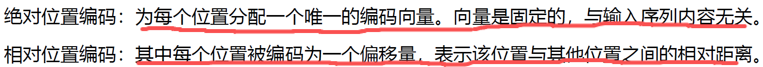

①位置编码:Transformer中所使用的是绝对位置编码,缺少相对位置信息

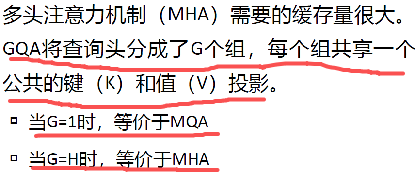

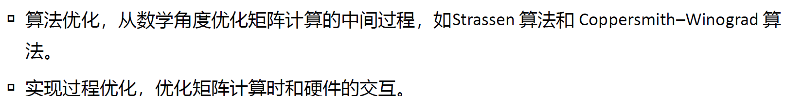

②计算:⑴Q、K、V的存储会占用大量显存;⑵Q、K、V的计算会进行大量的IO;⑶注意力机制计算量庞大
计算复杂度统计:

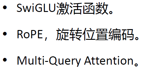

RoPE(旋转位置编码)的优点是:①序列长度灵活;②减少token间的依赖关系;③即保留绝对位置信息,又保留相对位置信息。
ALiBi

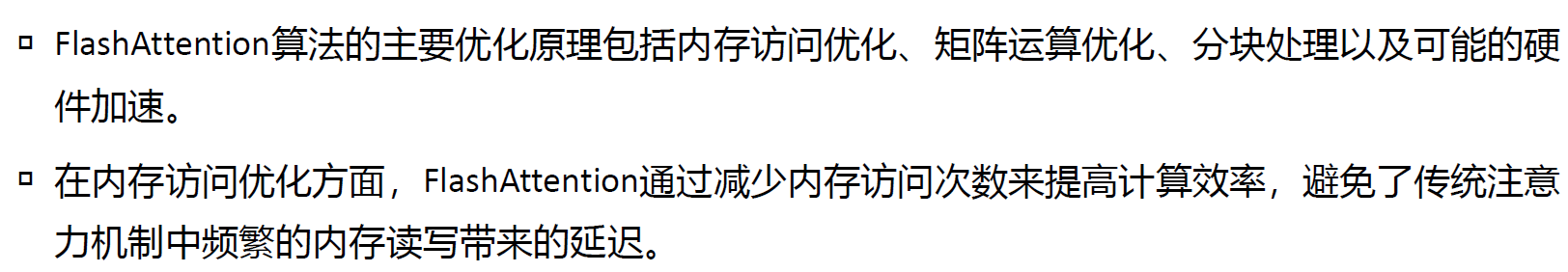

GMEE
FlashAttention

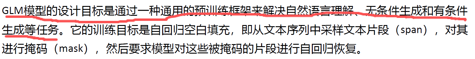

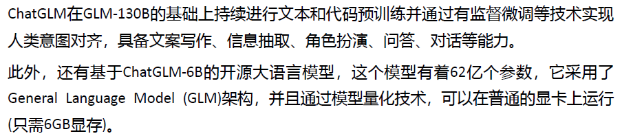

GLM
ChatGLM

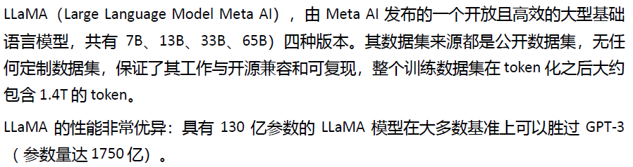

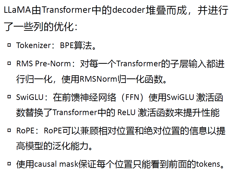

LLaMA

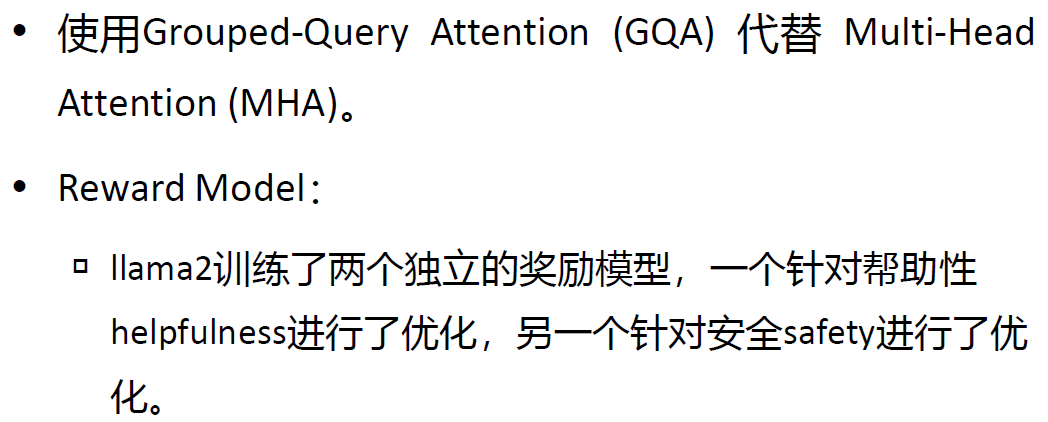

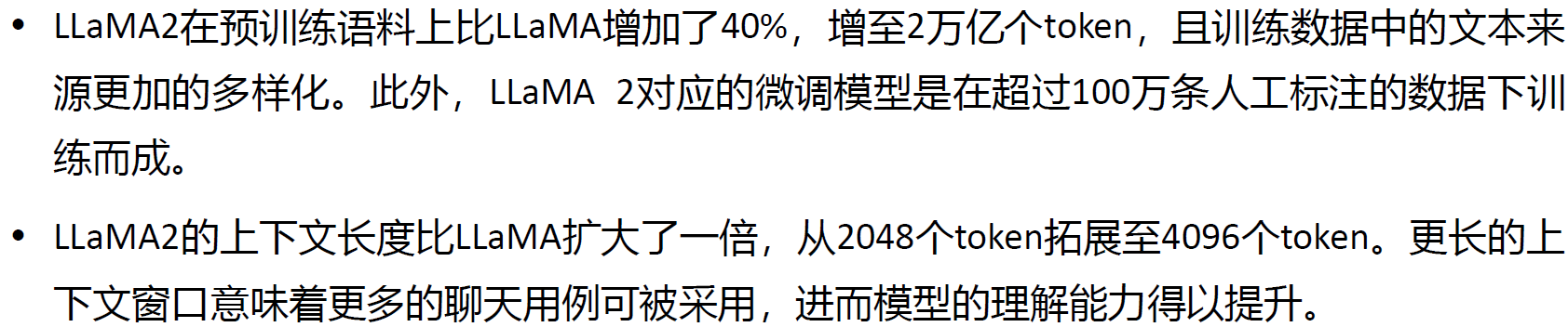

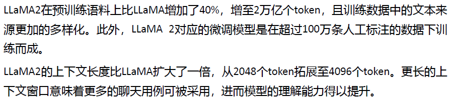

LLaMA2

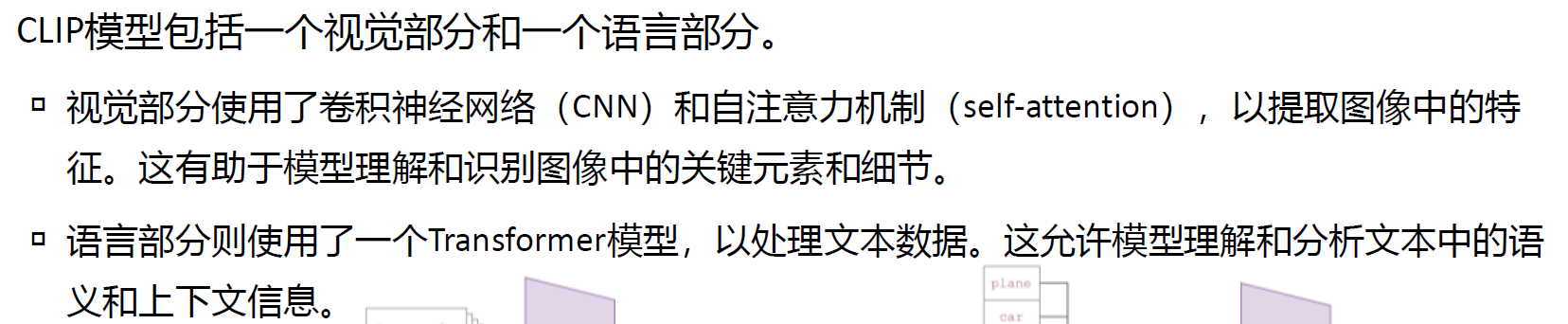

9. 多模态大模型架构介绍

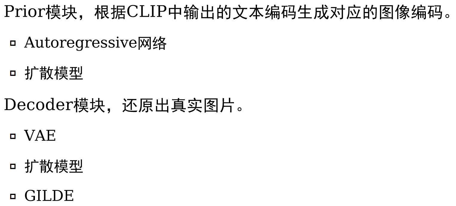

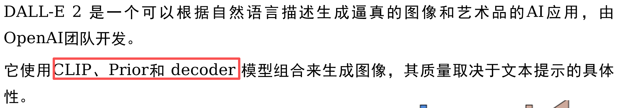

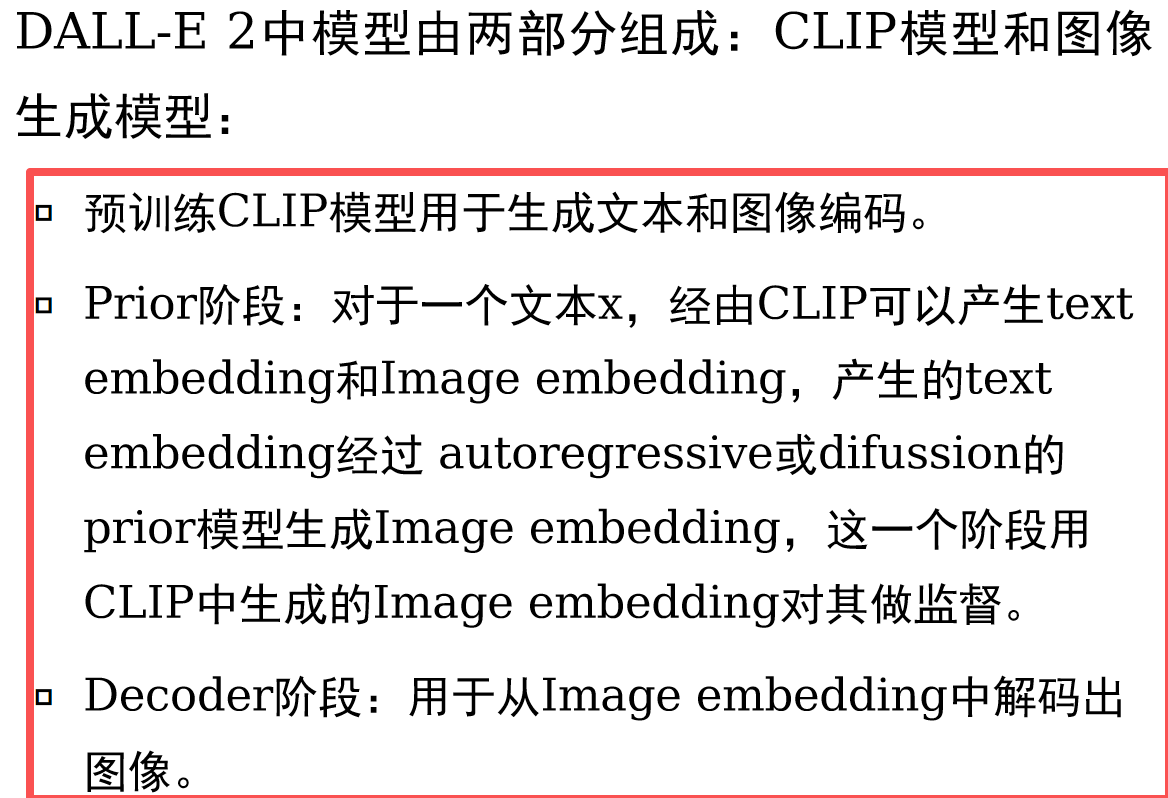

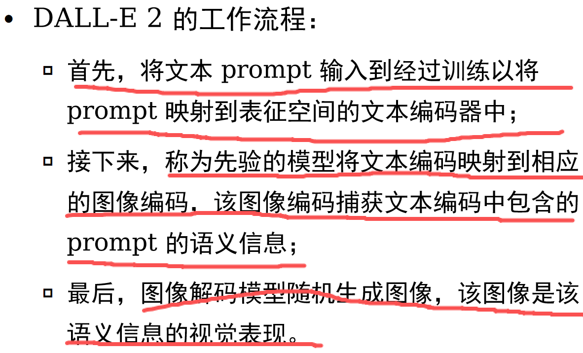

9.1 DALL-E 2

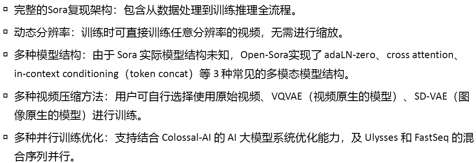

9.2 Open-Sora

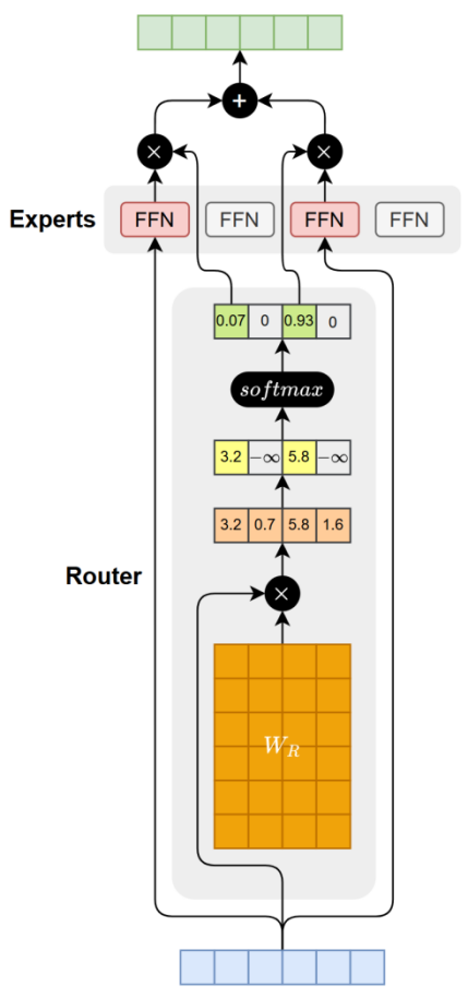

10.1 MoE的工作流程
10.2 前向传播的具体步骤如下
(1)路由得分计算
Router 接收 Token 的隐藏表示,并通过线性映射为所有专家生成一组得分。
(2)选择 Top-k 专家
从得分中选取得分最高的 k 个专家,其余专家在本次计算中不参与处理。
(3)计算路由权重
对被选中的专家得分执行 softmax,得到归一化权重,用于表示各专家在最终输出中的贡献比例。
(4)专家执行前向计算
被激活的专家分别对输入 Token 进行独立计算,生成各自的输出。
(5)加权合并输出
将所有激活专家的输出按照路由权重加权求和,得到 Token 在 MoE 层的最终表示

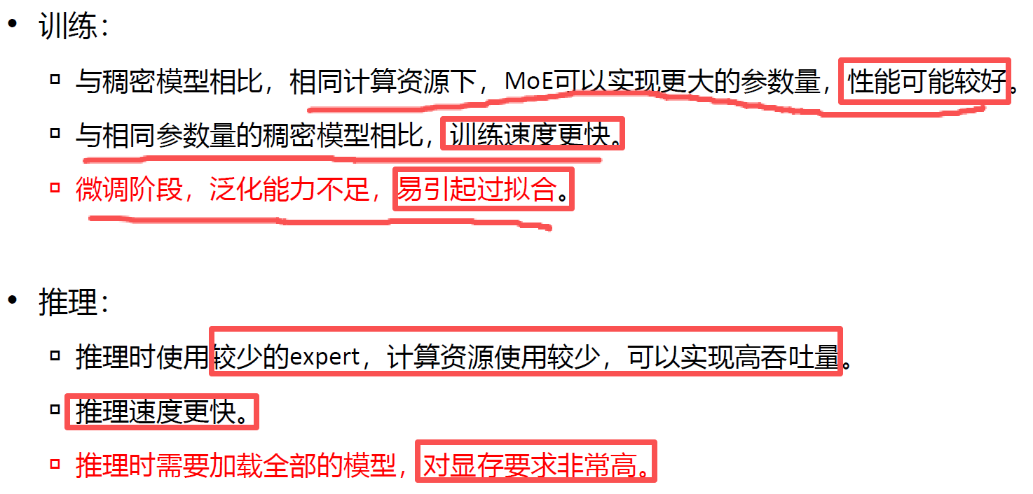

10.4 MoE的优缺点
10.5 MoE模型

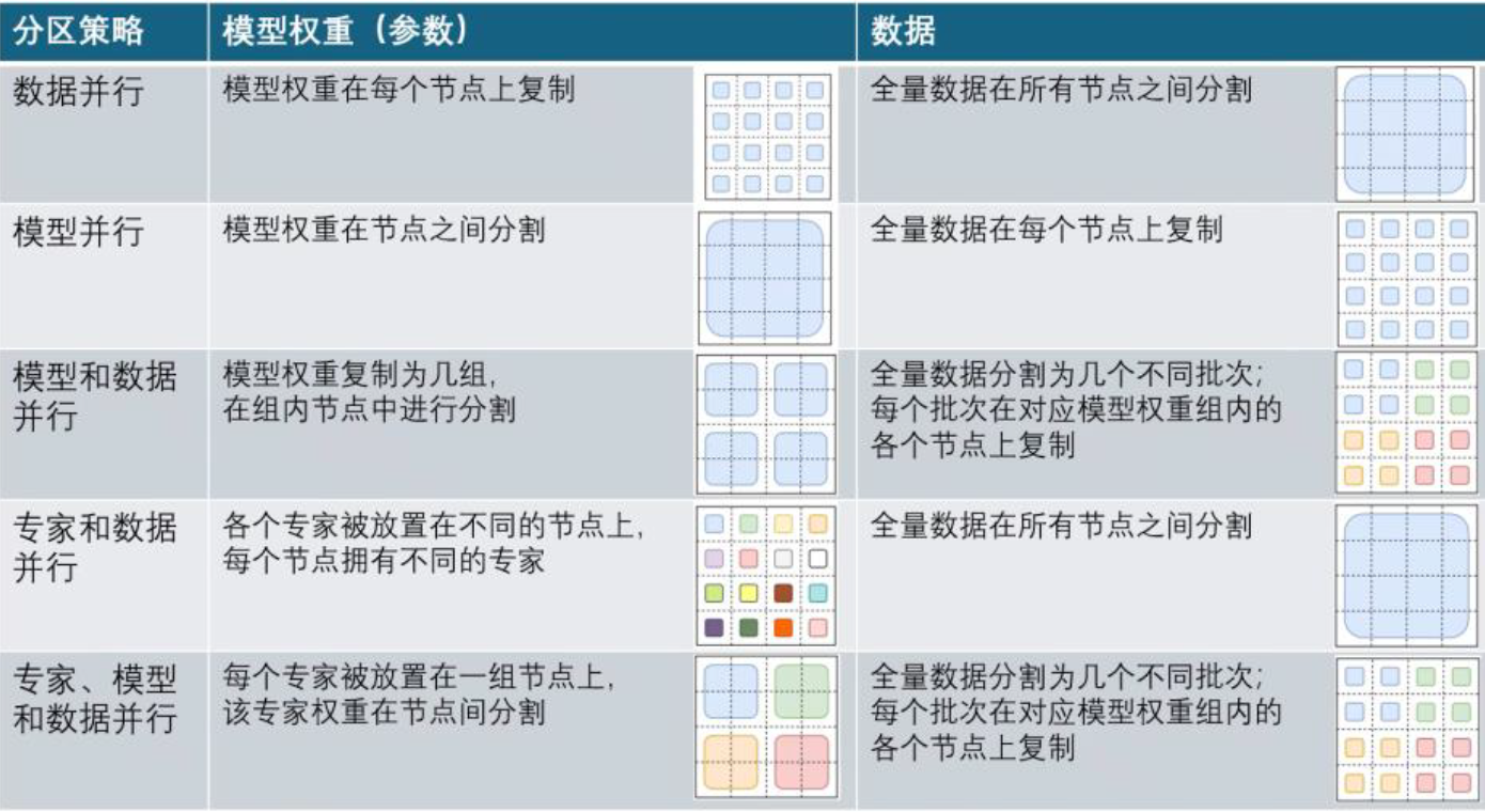

10.6 MoE的常见并行计算方法

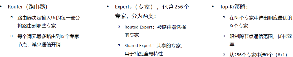

11.1 DeepSeek-V3的架构创新
①MLA主要作用是通过优化KV-cache来减少显存占用,从而提升推理性能
②DeepSeekMoE

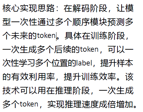

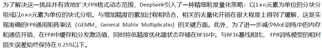

③MTP
④混合精度框架

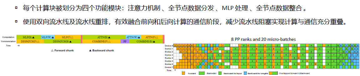

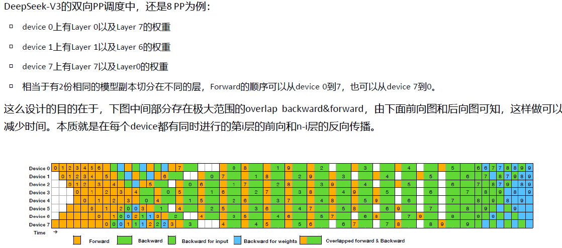

⑤DualPipe

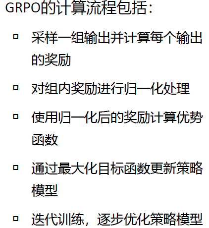

11.2 DeepSeek-R1
①GRPO
