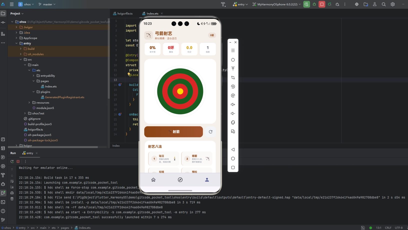

_ArcheryTargetPainter 接收 shots(弹着点坐标列表)与 scores(对应环数列表)两组数据,在 paint 方法中首先绘制 6 层同心圆靶环。rings 数组定义了从外到内的半径比例与填充颜色:100% 白色(1-4环外区)→ 90% 绿色(5-6环)→ 70% 红色(7-8环)→ 50% 绿色(9环外区)→ 30% 红色(10环外区)→ 12% 金色(10环靶心)。相邻两层之间绘制半透明灰色描边以区分环界。弹着点遍历 shots 列表,将归一化坐标 (0~1) 映射为实际像素偏移量 (sx, sy),每个弹着点先画黑色底圆再画白色内圈形成"空心靶钉"视觉效果,右下方用红色 8sp 字体标注该箭环数。最后取最近 6 发弹着(一组)计算质心坐标,在其位置绘制蓝色半透明虚线圆(半径 16)表示该组散布中心,帮助射手直观判断偏移方向:

二、模拟射箭与自动环数计算
_simulateShot() 方法模拟一次射箭行为。使用 math.Random() 生成极坐标系下的随机偏移:距离 dist 控制在靶面 2%~38% 半径范围内(排除过于离谱的脱靶),角度 angle 均匀分布于 0~2π。根据 dist 到圆心的距离映射为 10 至 4 环的分值——越靠近中心环数越高,dist<4% 即判定为 10 环靶心。生成的标准化坐标存入 _shots 列表,环数存入 _shotScores,同时递增 _totalArrows 计数器。每当射箭总数达到 6 的倍数时自动递增 _groupIndex,用于标记当前组别编号。命中率属性 getter 以 7 环及以上为阈值计算百分比,反映射手的高环区表现水平:

触发按钮区域由两部分组成:左侧为占据全部可用宽度的主操作按钮,采用木纹棕到赤褐色的线性渐变(LinearGradient)填充,高度 52dp 圆角 16dp,居中显示"🏹 射箭"白色粗体文字,绑定 _simulateShot 方法;右侧为 52dp 见方的重置按钮,浅灰底色配刷新图标,点击后清空所有弹着点、环数记录并将箭数与组号归零。两个按钮之间保留 10dp 间距,整体形成紧凑的功能操作条。

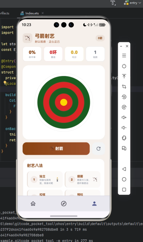

八法数据定义为 _eightSteps 常量数组,每项包含 name(步骤名)、desc(精炼口诀描述)、icon(emoji 图标)三个字段。UI 层面使用 Wrap widget 配合 spacing: 8 与 runSpacing: 8 实现自动换行的双列网格布局,每张卡片宽度动态计算为 (screenWidth - 84) / 2(扣除左右边距与间距)。卡片内部结构为横向 Row:左侧是直径 28dp 的圆形序号印章(米白底棕字显示 1~8 数字),中间 Expanded 区域纵向排列步骤名称(12sp 棕色粗体)与口诀描述(9sp 灰色常规体),右侧放置对应 emoji 图标增强辨识度。卡片整体采用极浅的棕色底色(alpha=0.03)配合左侧 3dp 棕色竖线装饰,呼应中式卷轴装订的视觉隐喻:

心得
这次弓箭射艺应用的开发经历让我深刻体会到了"文化赋能技术"的独特魅力。与之前做的纯功能性项目不同,射艺八法部分需要将抽象的传统武术概念转化为直观的 UI 表达——每一个步骤名称的选择、每一条口诀的措辞、乃至配色方案中对木纹棕与朱砂红的偏好,都不是随意为之而是在反复查阅射经资料后的有意为之。技术上最具挑战性的环节在于弹着点散布分析的可视化:最初版本仅在每个击中位置画一个小圆点,但当连续射出十几支箭后画面变得杂乱无章,无法有效传达"这组箭是否聚在一起"的关键信息。后来借鉴了专业射击软件的做法增加了一个半透明的大圆圈来标示最近六发的质心位置,配合弹着点的空间分布立刻让散布质量变得一目了然,这个细节的改进大幅提升了应用的实用性。另外关于靶环颜色的配置顺序也经过了多次调整——标准靶纸的颜色排列是从外到内白黑蓝红金,但如果在 Canvas 中按此顺序逐层绘制大圆,内层的金色靶心会被外层完全覆盖,所以最终采取了从内到外(小到大)的绘制顺序,利用后绘制的图层自然覆盖前者的特性来简化逻辑,这种"顺应绘制流水线特性"的思维模式在后续所有 CustomPainter 场景中都受益匪浅。
