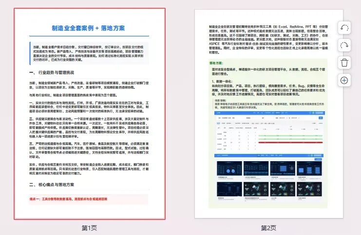

禅道在项目管理领域深耕多年,服务的客户覆盖了从新品研发、工艺改进到供应链协同的各个环节。无论是用看板管设备维护,用瀑布模型控新线投产,还是用融合模式推数字化项目,我们沉淀了大量一线打法和真实数据。
制造业转型失败的原因-4
如果你正在推进类似项目,想看看别人怎么用禅道啃下硬骨头、把交付周期压缩了多少、把质量合格率拉高了多少,获取禅道针对制造业的全套案例和解决方案。
