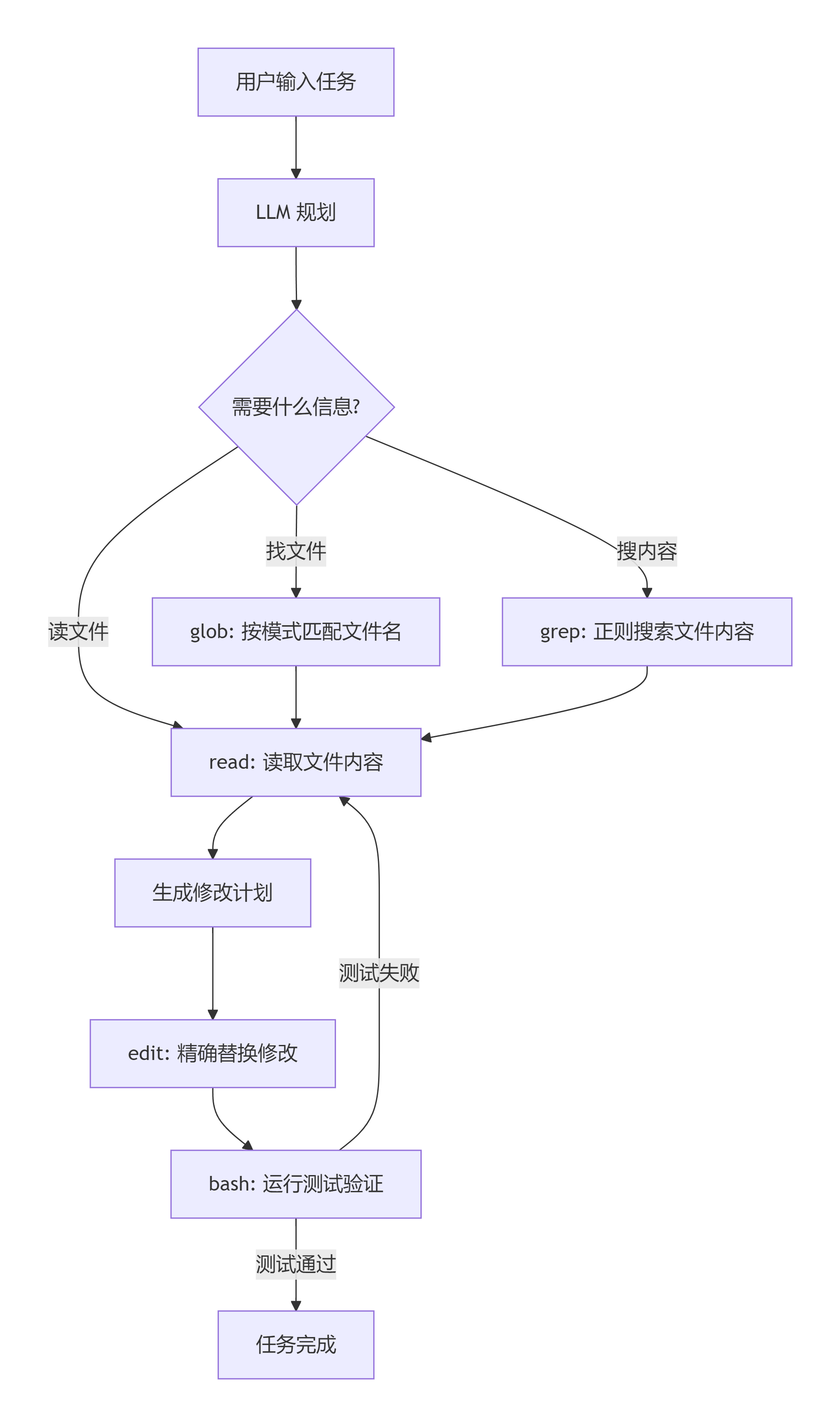

3.8 工具调用的协作模式
单个工具的能力有限。真正有价值的是工具之间的协作。下图展示了一个典型任务中工具调用的流程:
这个流程图展示的不是理论,而是 OpenCode 在实际任务中的真实操作顺序。
观点句:AI编程助手的核心能力不在于“写代码”,而在于“调用正确的工具完成正确的操作”。
四、一个真实场景:工具链如何协作完成一次重构
光讲工具不够,我们看一个完整的实战案例。
任务:把项目中所有 axios 的调用改成用统一的拦截器处理。
如果让你手动做,流程大概是:找到所有用了 axios 的文件 → 逐个打开 → 修改代码 → 确保没改错 → 跑测试。
OpenCode 做这件事的步骤:
第一步:定位目标文件
用 grep 搜索 axios.get 或 axios.post 的出现位置。可能还会用 glob 限定在 src/api/**/*.ts 范围内,排除测试文件。
第二步:读取相关文件
对 grep 返回的每个文件,用 read 读取内容。AI 需要理解当前的调用方式,才能决定怎么改。
第三步:规划修改
AI 分析所有读取到的代码,确定统一的修改模式——哪些地方需要加拦截器、哪些参数需要调整。
第四步:执行修改
对每个文件调用 edit,用精确字符串替换完成修改。
第五步:验证
用 bash 运行 npm run test 或 yarn test。如果测试失败,回到第二步,读取错误信息,重新规划修改。
注意第五步——这是 OpenCode 和普通 AI 聊天工具最本质的区别。它能验证自己的工作,形成反馈闭环。
