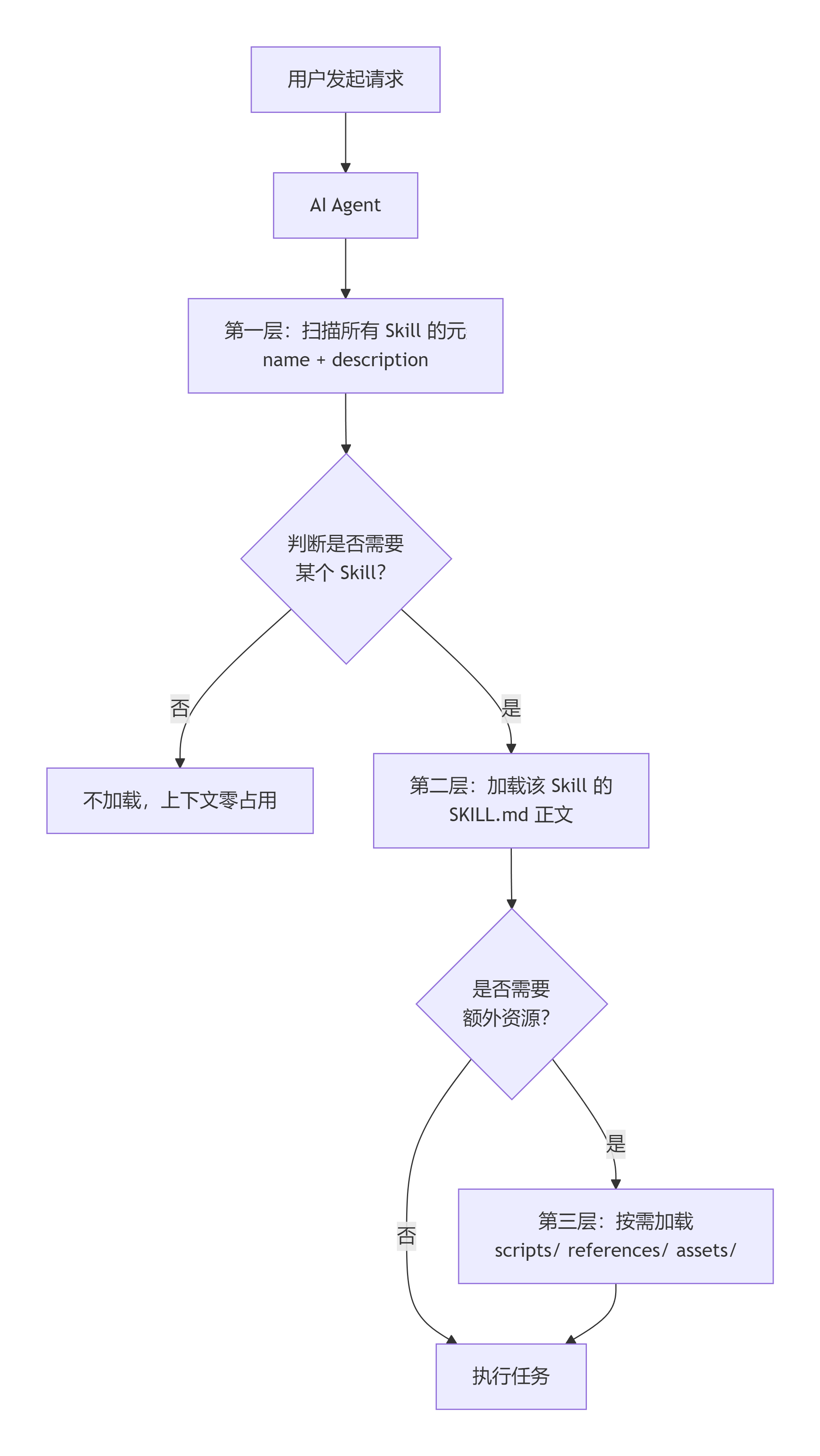

3.3 渐进式披露:三层加载模型
这是 Skill 设计最核心的机制。
这个设计解决了什么问题?
  • 上下文不膨胀:即使你有几十个 Skill,初始也只加载元数据,不占上下文
  • 加载更精准:只加载当前任务相关的 Skill 内容
  • 支持海量信息:Skill 可以包含大量脚本和文档,但只在需要时加载
很多人把几百行内容全塞进 SKILL.md 正文,破坏了渐进式披露的设计意图。正确的做法是:正文只写核心执行逻辑,细节放 references,脚本放 scripts。
