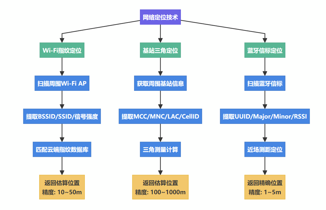

1.2 网络定位技术全景
1.3 三种定位方式对比

二、核心原理
2.1 Wi-Fi指纹定位原理
Wi-Fi指纹定位的核心思想是位置指纹匹配:
  1. 离线阶段(指纹采集):在目标区域各参考点扫描Wi-Fi信号,记录每个AP的BSSID和信号强度,构建指纹数据库
  2. 在线阶段(位置查询):用户设备扫描周围Wi-Fi,将扫描结果与指纹数据库匹配,估算用户位置
指纹向量:F = {(BSSID₁, RSSI₁), (BSSID₂, RSSI₂), ..., (BSSIDₙ, RSSIₙ)}
匹配算法(KNN):
1. 计算在线指纹与数据库中每个指纹的欧氏距离
2. 选取距离最近的K个参考点
3. 对K个参考点坐标取加权平均,得到估算位置
欧氏距离:d = √[Σ(RSSI_online_i - RSSI_db_i)²]
Wi-Fi定位精度影响因素:
因素 影响 说明
AP密度 正相关 周围AP越多,定位精度越高
信号稳定性 正相关 信号波动小,匹配更准确
指纹库质量 正相关 采集密度高、更新及时则精度高
人体遮挡 负相关 人体对2.4GHz信号吸收严重
多径效应 负相关 信号反射导致RSSI不稳定
2.2 基站三角定位原理
基站定位利用蜂窝网络的基站信息估算位置:
Cell-ID定位(最简单):
  • 获取当前服务基站的Cell-ID
  • 返回基站覆盖区域的中心坐标
  • 精度取决于基站覆盖半径(城市100~500m,农村1~5km)
三角测量定位(更精确):
  • 获取3个及以上基站的Cell-ID和信号强度
  • 通过信号衰减模型估算到各基站的距离
  • 利用三角测量法计算交点坐标
信号衰减模型(COST-231 Hata):
L = 46.3 + 33.9·log(f) - 13.82·log(hb) - a(hr) + (44.9 - 6.55·log(hb))·log(d) + Cm
其中:
- L:路径损耗(dB)
- f:频率(MHz)
- hb:基站天线高度(m)
- hr:移动台天线高度(m)
- d:距离(km)
- a(hr):天线高度修正因子
- Cm:地形修正因子
距离估算:d = 10^((RSSI - Pt + L) / (10·n))
- RSSI:接收信号强度
- Pt:发射功率
- n:路径损耗指数(2~4)
2.3 HarmonyOS融合定位策略
