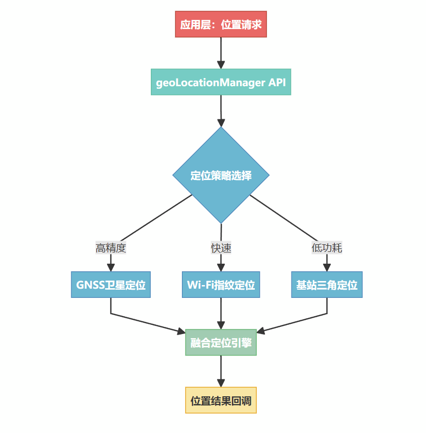

HarmonyOS的位置服务采用分层架构设计:
层级 组件 职责
应用层 ArkTS应用 发起定位请求、处理位置结果
框架层 geoLocationManager 提供统一API、管理定位会话
系统服务层 位置服务守护进程 融合定位算法、传感器数据融合
HAL层 GNSS HAL / Wi-Fi HAL / Cell HAL 硬件抽象、驱动适配

优先级策略:
优先级 常量 说明
ACCURACY_PRIORITY 0x0201 精度优先,使用GNSS
LOW_POWER_PRIORITY 0x0202 低功耗优先,使用网络定位
FIRST_FIX_PRIORITY 0x0203 快速定位优先,综合使用
