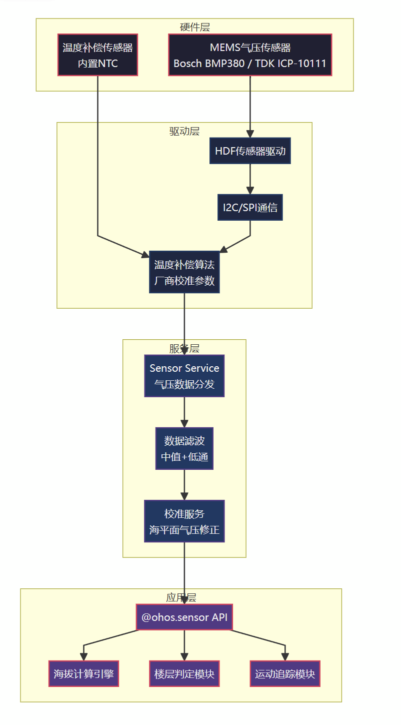

1.3 气压传感器在HarmonyOS中的架构
