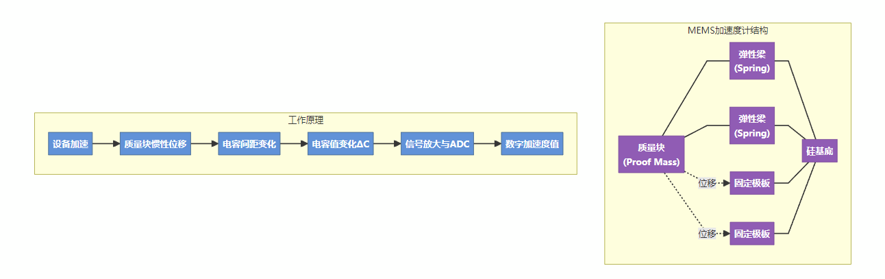

二、核心原理
2.1 加速度计物理原理
加速度计的核心原理基于牛顿第二定律(F = ma)和惯性效应。MEMS(微机电系统)加速度计内部包含一个微型质量块,通过弹性结构悬挂在硅基底上。当设备加速时,质量块因惯性产生相对位移,通过电容或压阻检测该位移即可推算出加速度。
关键物理概念:
  • 加速度计测量的是比力(Specific Force),即物体所受非重力外力与质量之比
  • 静止状态下,加速度计z轴读数约为9.8 m/s²,这是地面支撑力(非重力本身)
  • 自由落体时,加速度计读数为0(失重状态),因为质量块与外壳同步运动无相对位移
