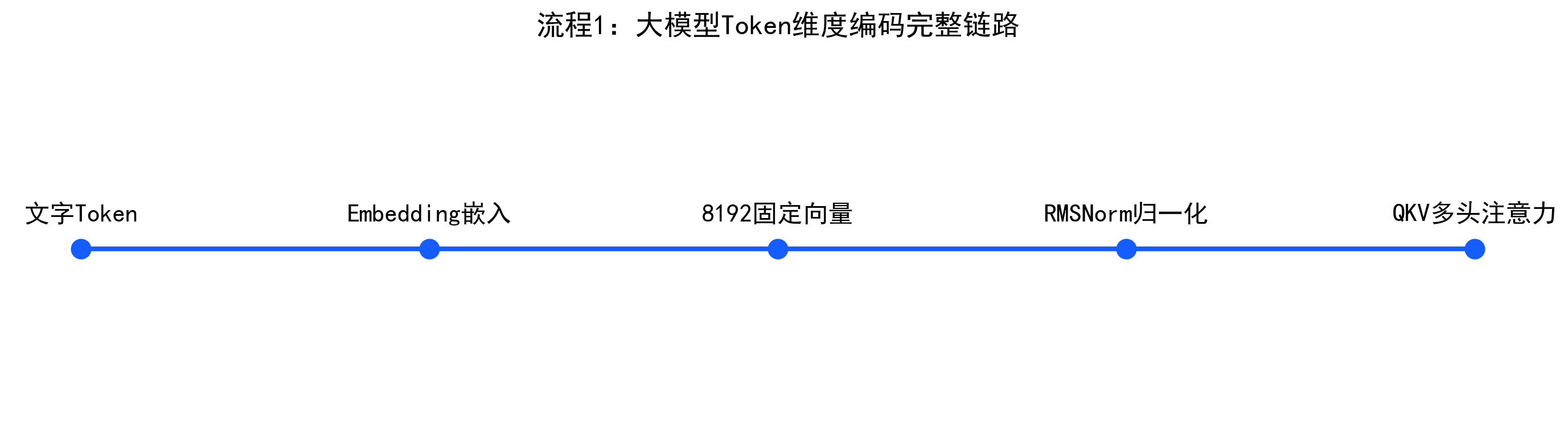

1. 文本分词→Embedding 嵌入生成 8192 维向量
        用户输入文字,分词器切割为Token ID,通过词嵌入查表映射,离散整数变成连续8192浮点向量。叠加RoPE旋转位置编码,补充词语顺序信息,输出向量依旧保持8192固定长度,送入第一层Transformer解码层。
        全程维度不发生任何改变,保证上下游矩阵运算行列严格匹配,不会出现形状不匹配报错。

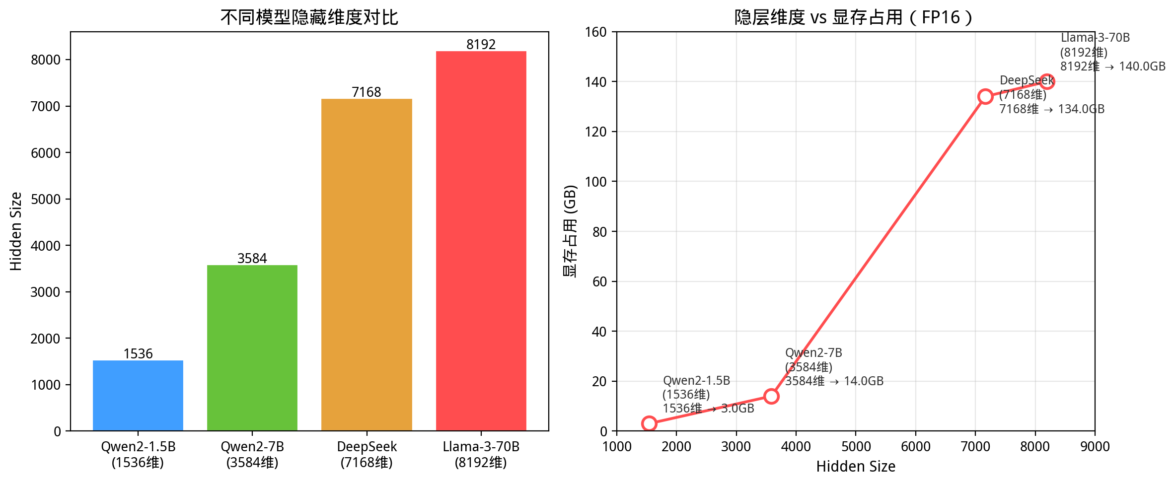

八、8192/4096/16384维度差异

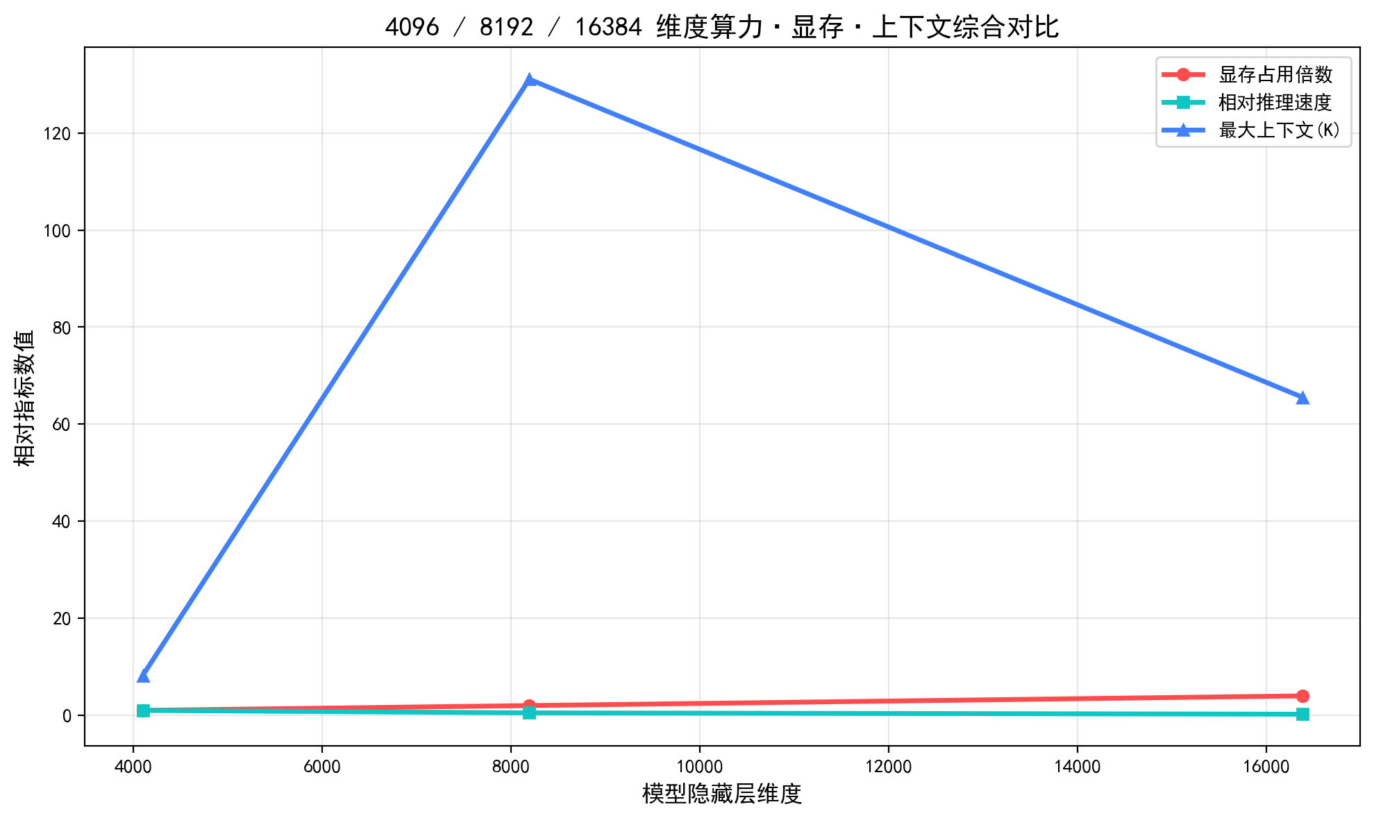

1. 语义理解能力差距
  • 4096:短句对话流畅,长文档理解弱,复杂推理容易出错,适合轻量化部署、边缘设备、简单问答场景。
  • 8192:长上下文超强,逻辑推理严谨,多轮记忆稳定,代码、数学、公文、多模态融合全能,通用商用大模型首选。
  • 16384:语义上限极高,但冗余特征多,极易幻觉,训练困难,仅超大规模顶尖科研模型使用。
2. 显存与推理速度差距
  • 4096:显存占用极低,单张消费级显卡即可运行,推理速度快,并发能力强。
  • 8192:显存适中,速度均衡,服务器 + 消费级显卡均可部署,商用性价比最高。
  • 16384:显存占用翻倍,推理极慢,必须多卡高端服务器,个人设备完全无法运行。

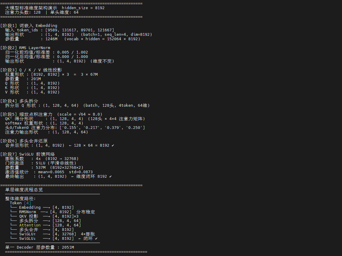

        示例以Qwen2风格的8192隐层维度为主线,逐步拆解大模型单层Decoder从Token输入到最终输出的完整维度变换流程,直观展示各阶段张量形状、参数量及注意力权重分布,整体构建了对大模型内部运算的具象认知。
大模型核心算子——全维度变换流程演示(hidden_size = 8192,Qwen2 风格)
展示:Token → Embedding → RMSNorm → QKV → 多头拆分 → 注意力 → SwiGLU
import torch
import torch.nn as nn
#  参数配置:标准 8K 隐层维度架构
hidden_size = 8192             # 隐层维度(Qwen2-7B 标准)
num_attention_heads = 128      # 注意力头数
head_dim = hidden_size // num_attention_heads  # 单头维度 = 64
vocab_size = 152064            # 词表大小
seq_len = 4                    # 演示用短序列,避免内存爆炸
batch = 1                      # 单批次演示
print("=" * 60)
print("  大模型标准维度架构演示  hidden_size =", hidden_size)
print("  注意力头数:", num_attention_heads, " | 单头维度:", head_dim)
print("=" * 60)
#  阶段一:词嵌入 Embedding —— Token → 8192 维语义向量
embedding = nn.Embedding(vocab_size, hidden_size)
# 模拟 4 个 Token 输入
input_tokens = torch.randint(0, vocab_size, (batch, seq_len))
x = embedding(input_tokens)
embed_params = vocab_size * hidden_size
print(f"\n[阶段1] 词嵌入 Embedding")
print(f"  输入 token_ids : {input_tokens[0].tolist()}")
print(f"  输出形状       : {tuple(x.shape)}   (batch={batch}, seq_len={seq_len}, dim={hidden_size})")
print(f"  参数量         : {embed_params/1e6:.0f}M   (vocab × hidden = {vocab_size} × {hidden_size})")
#  阶段二:RMS 层归一化 —— 稳定分布,消除数值漂移
rms_norm = nn.LayerNorm(hidden_size, eps=1e-5)
x_norm = rms_norm(x)
print(f"\n[阶段2] RMS LayerNorm")
print(f"  归一化前均值/标准差 : {x.mean().item():.3f} / {x.std().item():.3f}")
print(f"  归一化后均值/标准差 : {x_norm.mean().item():.3f} / {x_norm.std().item():.3f}")
print(f"  输出形状            : {tuple(x_norm.shape)}  (维度不变)")
#  阶段三:Q / K / V 投影 —— 8192 × 8192 权重矩阵
w_q = nn.Linear(hidden_size, hidden_size, bias=False)
w_k = nn.Linear(hidden_size, hidden_size, bias=False)
w_v = nn.Linear(hidden_size, hidden_size, bias=False)
q = w_q(x_norm)
k = w_k(x_norm)
v = w_v(x_norm)
qkv_params = 3 * hidden_size * hidden_size  # Q + K + V
print(f"\n[阶段3] Q / K / V 线性投影")
print(f"  权重形状 : [8192, 8192] × 3  =  3 × {hidden_size*hidden_size/1e6:.0f}M")
print(f"  参数量   : {qkv_params/1e6:.0f}M")
print(f"  Q 形状   : {tuple(q.shape)}")
print(f"  K 形状   : {tuple(k.shape)}")
print(f"  V 形状   : {tuple(v.shape)}")
#  阶段四:多头拆分 —— [8K] → [128 头 × 64 维]
q = q.view(batch, seq_len, num_attention_heads, head_dim).transpose(1, 2)
k = k.view(batch, seq_len, num_attention_heads, head_dim).transpose(1, 2)
v = v.view(batch, seq_len, num_attention_heads, head_dim).transpose(1, 2)
print(f"\n[阶段4] 多头拆分")
print(f"  拆分后 Q 形状 : {tuple(q.shape)}  (batch, 128头, 4token, 64维)")
#  阶段五:缩放点积注意力
#  Attention(Q,K,V) = softmax(QKᵀ / √dₖ) · V
scale = torch.sqrt(torch.tensor(head_dim, dtype=torch.float32))
attn_score = torch.matmul(q, k.transpose(-2, -1)) / scale   # [1,128,4,4]
attn_weight = torch.softmax(attn_score, dim=-1)
out_attn = torch.matmul(attn_weight, v)   # [1,128,4,64]
# 打印注意力权重(第 0 头,第 0 Token 对其他 Token 的关注)
sample_weights = attn_weight[0, 0, 0].detach().numpy()
print(f"\n[阶段5] 缩放点积注意力  (scale = √{head_dim} ≈ {scale.item():.1f})")
print(f"  QKᵀ 得分形状     : {tuple(attn_score.shape)}  (128头 × 4×4 注意力矩阵)")
print(f"  softmax 权重形状 : {tuple(attn_weight.shape)}")
print(f"  头0/Token0 注意力分布: {[f'{w:.3f}' for w in sample_weights]}")
print(f"  注意力输出形状    : {tuple(out_attn.shape)}")
#  阶段六:多头合并 —— 还原 8192 维
out_attn = out_attn.transpose(1, 2).contiguous().view(batch, seq_len, hidden_size)
attn_output_params = hidden_size * hidden_size  # 输出投影 O
print(f"\n[阶段6] 多头合并还原")
print(f"  合并后形状 : {tuple(out_attn.shape)}  ← 128 × 64 = {hidden_size} ✓")
#  阶段七:SwiGLU 前馈网络  8192 → 32768 → 8192
intermediate_size = hidden_size * 4  # 32768  经典 4x 膨胀
up_proj = nn.Linear(hidden_size, intermediate_size, bias=False)
down_proj = nn.Linear(intermediate_size, hidden_size, bias=False)

#  可视化:不同隐层维度的模型规模对比
fig, (ax1, ax2) = plt.subplots(1, 2, figsize=(12, 5))
# 图1:维度-参数量-显存 三元对比
model_configs = {
    "Qwen2-1.5B\n(1536维)":   {"dim": 1536,  "params": 1.5,  "mem": 3.0},
    "Qwen2-7B\n(3584维)":     {"dim": 3584,  "params": 7.0,  "mem": 14.0},
    "DeepSeek\n(7168维)":     {"dim": 7168,  "params": 67.0, "mem": 134.0},
    "Llama-3-70B\n(8192维)":  {"dim": 8192,  "params": 70.0, "mem": 140.0},
names = list(model_configs.keys())
dims = [v["dim"] for v in model_configs.values()]
mems = [v["mem"] for v in model_configs.values()]
colors = ['#409EFF', '#67C23A', '#E6A23C', '#FF4D4F']
bars = ax1.bar(names, dims, color=colors, edgecolor='white', linewidth=0.8)
ax1.set_title("不同模型隐藏维度对比", fontsize=13, fontweight='bold')
ax1.set_ylabel("Hidden Size", fontsize=11)
for bar, dim in zip(bars, dims):
    ax1.text(bar.get_x() + bar.get_width()/2, bar.get_height() + 30,
             str(dim), ha='center', fontsize=10, fontweight='bold')
# 图2:维度增大带来的显存指数级增长
ax2.plot(dims, mems, 'o-', color='#FF4D4F', linewidth=2, markersize=10,
         markerfacecolor='white', markeredgewidth=2)
for i, (name, d, m) in enumerate(zip(names, dims, mems)):
    offset = 8 if i != 2 else -12
    ax2.annotate(f"{name.strip()}\n{d}维 → {m}GB", (d, m),
                 textcoords="offset points", xytext=(10, offset),
                 fontsize=9, color='#333')
ax2.set_title("隐层维度 vs 显存占用(FP16)", fontsize=13, fontweight='bold')
ax2.set_xlabel("Hidden Size", fontsize=11)
ax2.set_ylabel("显存占用 (GB)", fontsize=11)
ax2.set_xlim(1000, 9000)
ax2.set_ylim(0, 160)
ax2.grid(True, alpha=0.3)
plt.tight_layout()
plt.savefig("183.大模型隐层维度与显存占用对比.png", dpi=200, bbox_inches='tight', facecolor='white')
print("\n✓ 图表已保存: 183.大模型隐层维度与显存占用对比.png")
plt.show()
输出结果:
  大模型标准维度架构演示  hidden_size = 8192
  注意力头数: 128  | 单头维度: 64
[阶段1] 词嵌入 Embedding
  输入 token_ids : [9589, 131617, 89701, 121667]
  输出形状       : (1, 4, 8192)   (batch=1, seq_len=4, dim=8192)
  参数量         : 1246M   (vocab × hidden = 152064 × 8192)
[阶段2] RMS LayerNorm
  归一化前均值/标准差 : 0.005 / 1.002
  归一化后均值/标准差 : 0.000 / 1.000
  输出形状            : (1, 4, 8192)  (维度不变)
  权重形状 : [8192, 8192] × 3  =  3 × 67M
  参数量   : 201M
  Q 形状   : (1, 4, 8192)
  K 形状   : (1, 4, 8192)
  V 形状   : (1, 4, 8192)
[阶段4] 多头拆分
  拆分后 Q 形状 : (1, 128, 4, 64)  (batch, 128头, 4token, 64维)
[阶段5] 缩放点积注意力  (scale = √64 ≈ 8.0)
  QKᵀ 得分形状     : (1, 128, 4, 4)  (128头 × 4×4 注意力矩阵)
  softmax 权重形状 : (1, 128, 4, 4)
  头0/Token0 注意力分布: ['0.155', '0.217', '0.379', '0.250']
  注意力输出形状    : (1, 128, 4, 64)
[阶段6] 多头合并还原
  合并后形状 : (1, 4, 8192)  ← 128 × 64 = 8192 ✓
[阶段7] SwiGLU 前馈网络
  膨胀系数   : 4x  (8192 → 32768)
  门控激活   : SiLU (平滑非线性)
  参数量     : 537M  (8192×32768×2)
  激活值统计  : mean=0.0065  std=0.0873
  最终输出    : (1, 4, 8192)  ← 维度闭环 8192 ✓
  单层维度流程总览
  整体维度路径:
    Token [4]
    └── Embedding ──→ [4, 8192]
    └── RMSNorm  ──→ [4, 8192]  分布稳定
    └── QKV 投影  ──→ [4, 8192]×3
    └── 多头拆分  ──→ [128, 4, 64]
    └── Attention ──→ [128, 4, 64]
    └── 多头合并  ──→ [4, 8192]
    └── SwiGLU↑   ──→ [4, 32768]  4×膨胀
    └── SwiGLU↓   ──→ [4, 8192]  ← 闭环 ✓
  单一 Decoder 层参数量 : 2051M
