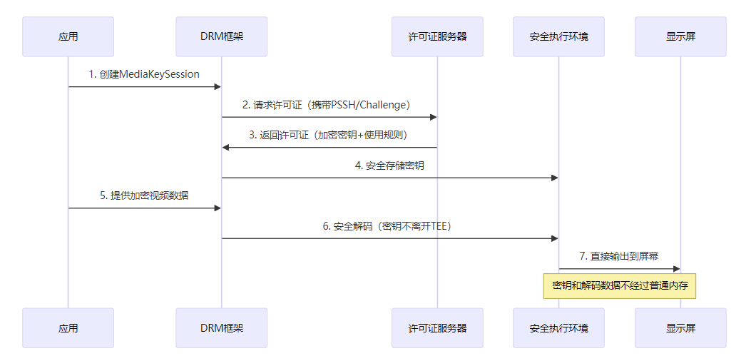

2.2 DRM工作流程
DRM的核心思想是:视频内容加密存储,只有获得许可证的客户端才能解密播放。
