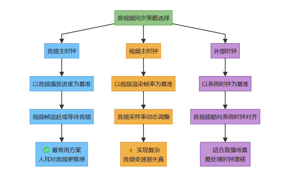

2.2 三种主流同步策略
音频主时钟(Audio Master Clock)是最常用的方案。核心思路是:音频以恒定速率播放(因为音频硬件有自己的时钟),视频帧根据音频的时间戳来决定何时渲染。如果视频帧来早了就等一下,来晚了就丢帧追赶。
2.3 AVSyncCallback 机制
