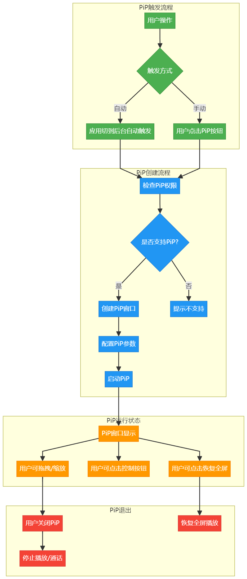

二、核心原理
2.1 PiP 的工作机制
2.2 PiP 生命周期详解

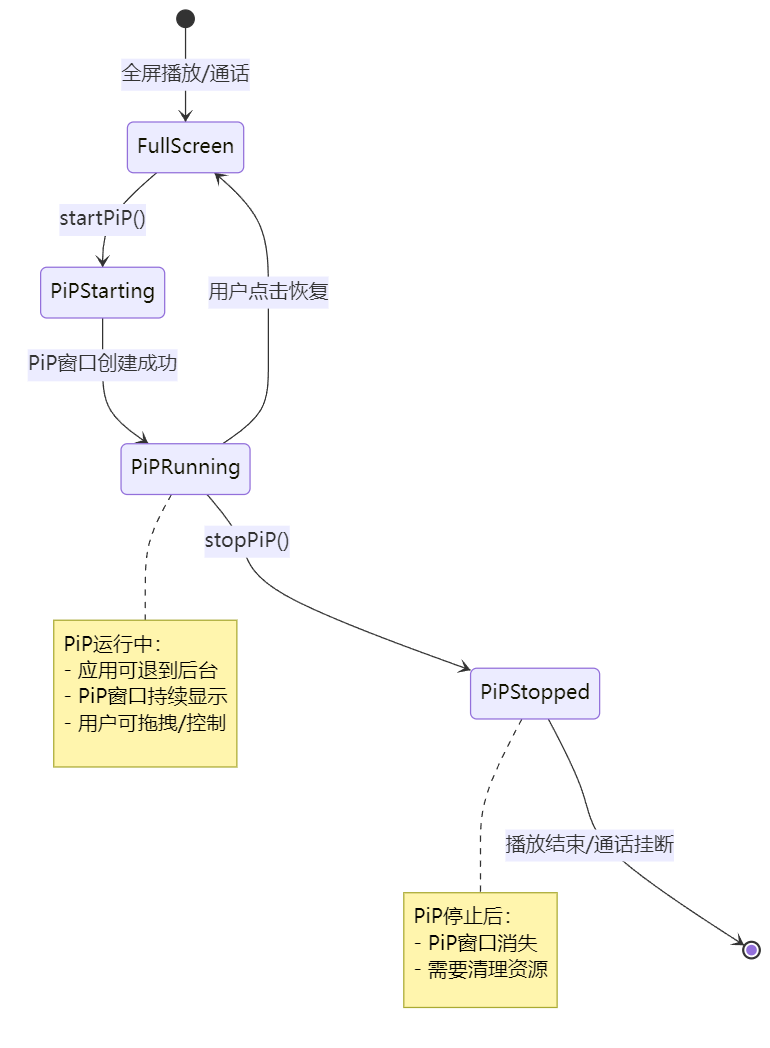

PiP 有自己独立的生命周期,与 Activity/Ability 生命周期并行但不同步:
2.3 PiP 与悬浮窗的区别
