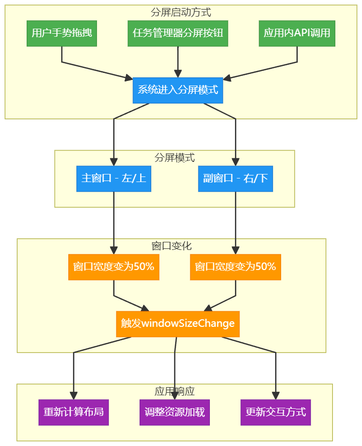

二、核心原理
2.1 分屏模式的工作机制

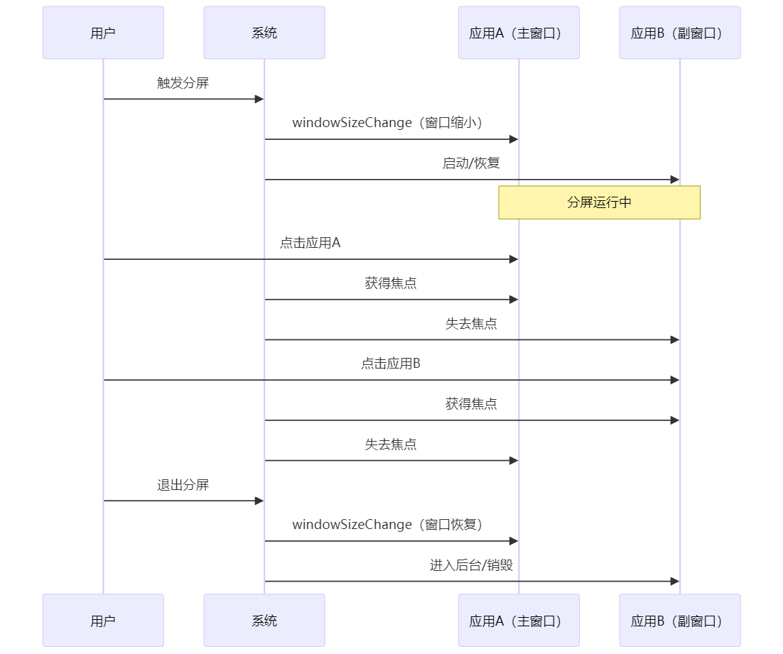

2.2 分屏下的窗口生命周期
分屏模式下,两个窗口各自有独立的生命周期。关键点在于:两个窗口可能属于同一个应用,也可能属于不同应用。
