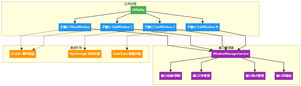

2.1 多窗口架构总览
关键概念解读:
• 主窗口(MainWindow):应用启动时自动创建的窗口,与 Ability 一一对应
• 子窗口(SubWindow):应用内通过代码创建的额外窗口,可以有多个
• 窗口管理器(WMS):系统级服务,负责所有窗口的创建、销毁、调度

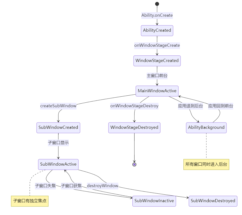

2.2 多窗口生命周期
多窗口的生命周期和单窗口有显著差异,核心在于:每个窗口都有独立的生命周期,但共享同一个 Ability 生命周期。
