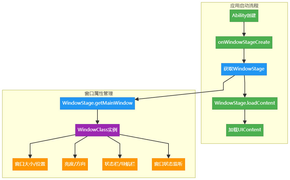

2.1 WindowStage 与 WindowClass 的关系
先上一张关系图,把这两位的"职责边界"画清楚:
简单来说:
• WindowStage:窗口的"舞台",负责加载页面内容、管理窗口的生命周期回调。每个 Ability 都有自己的 WindowStage。
• WindowClass:窗口的"属性管家",通过 WindowStage.getMainWindow() 获取,负责管理窗口的各种属性。
打个比方:WindowStage 是"舞台经理",负责搭台唱戏;WindowClass 是"道具师",负责调整舞台上的灯光、布景、幕布。

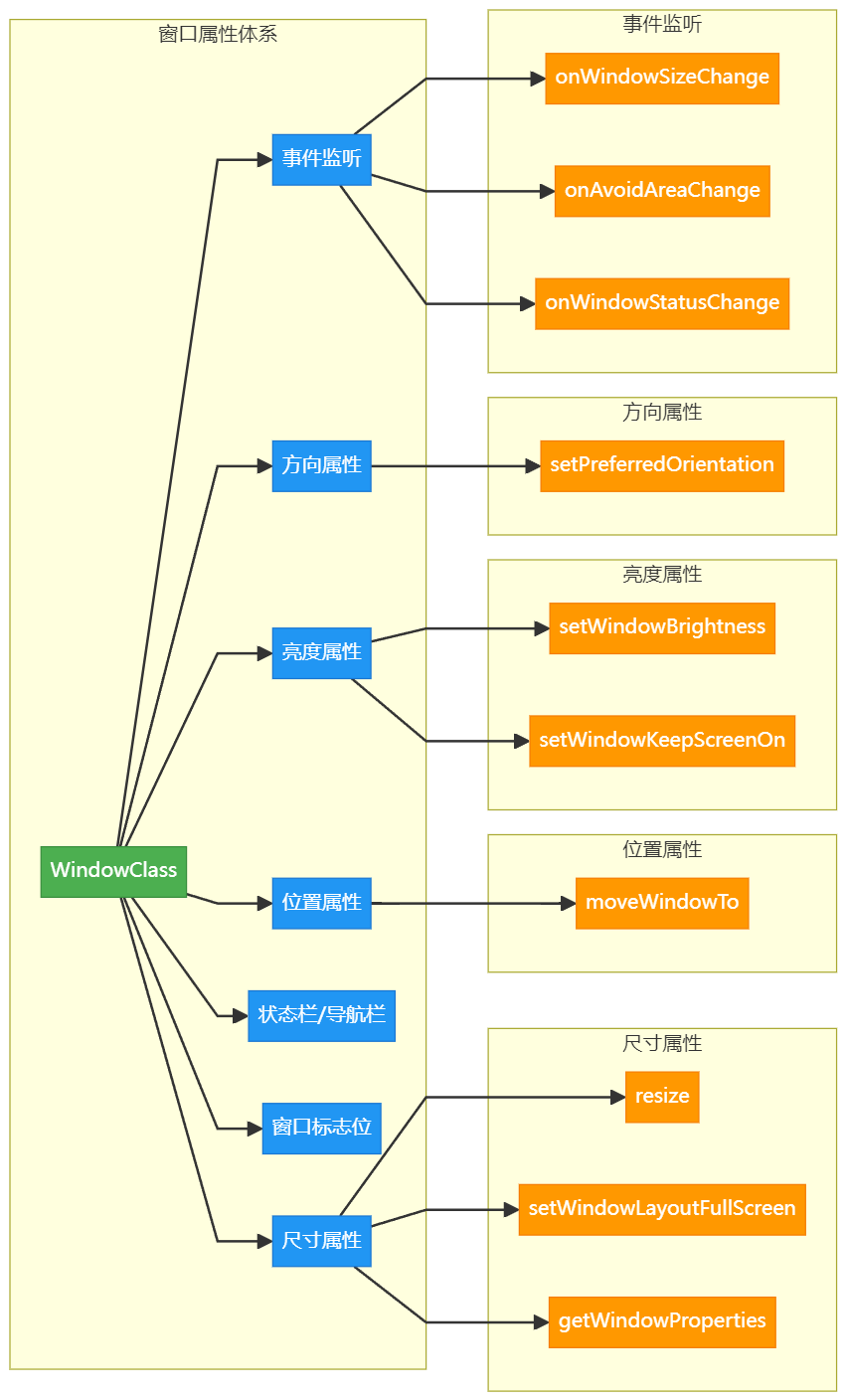

2.2 窗口属性全景图

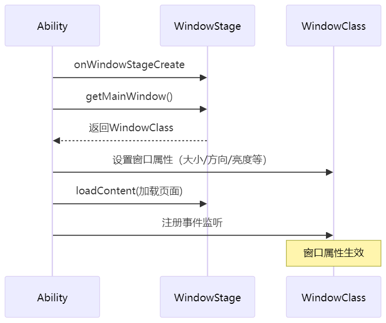

2.3 窗口属性配置的时序
窗口属性的配置不是"想设就设"的,它有一个时序要求。核心原则:必须在 WindowStage 创建之后、UI 加载之前或之后进行属性设置。
