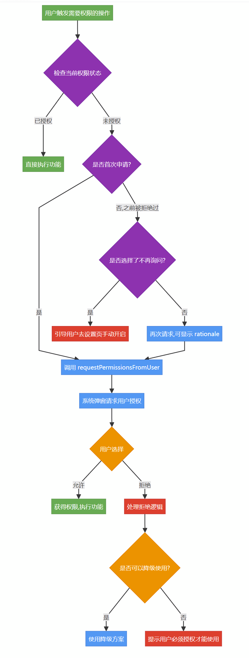

2.1 动态权限申请的完整流程
2.2 核心API解析

2.3 申请时机的黄金法则
权限申请时机的选择,直接影响用户对应用的信任度。核心原则是:在用户明确需要某功能时才申请对应权限。
时机 示例 用户体验
❌ 应用启动时 打开App就请求所有权限 极差,用户不理解为什么需要
❌ 功能入口前 点击"我的"就请求相机权限 差,还没到拍照环节
✅ 功能触发时 点击拍照按钮时请求相机权限 好,用户理解因果关系
✅ 引导流程中 首次使用导航时请求位置权限 好,有上下文铺垫
