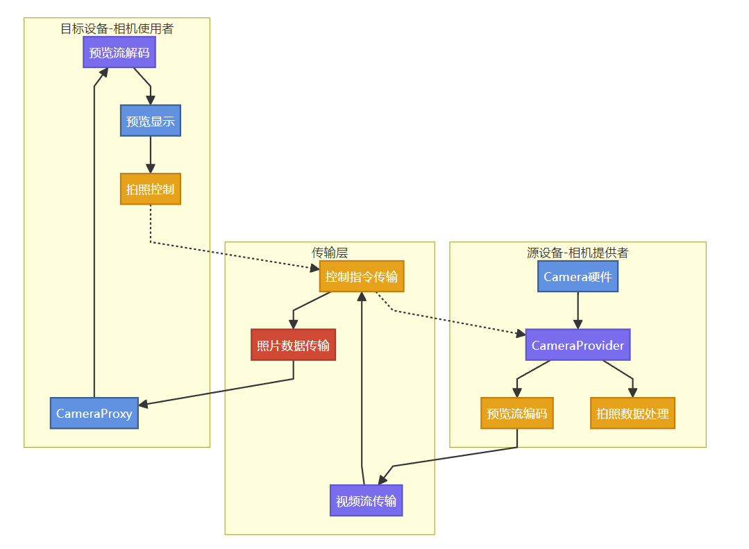

核心原理
分布式相机架构
分布式相机基于以下几个核心概念:
  1. CameraProvider:相机提供者,声明本设备的相机能力
  2. CameraProxy:相机代理,在远程设备上代表相机实例
  3. CameraStream:相机流,负责视频流的传输
  4. CameraControl:相机控制,负责参数设置和拍照指令
相机流类型
分布式相机支持多种流类型:
1. 预览流(Preview):实时取景画面,低延迟高帧率
2. 拍照流(Photo):高分辨率照片,按需传输
3. 录像流(Video):视频录制流,持续传输
4. 分析流(Analysis):用于人脸识别、场景分析等
