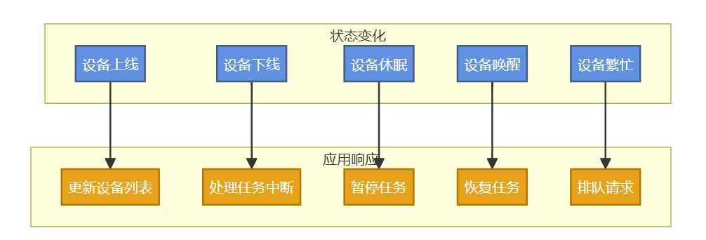

1.2 状态监听的价值
实时监听设备状态变化,是保证分布式应用稳定运行的关键:
状态监听的核心价值:
状态变化 应用响应 用户价值
设备上线 更新设备列表、发现新能力 即时感知新设备
设备下线 中断任务、清理资源 避免操作失败
设备休眠 暂停任务、等待唤醒 节省功耗
设备唤醒 恢复任务、继续执行 无缝恢复
设备繁忙 排队请求、延迟执行 避免冲突

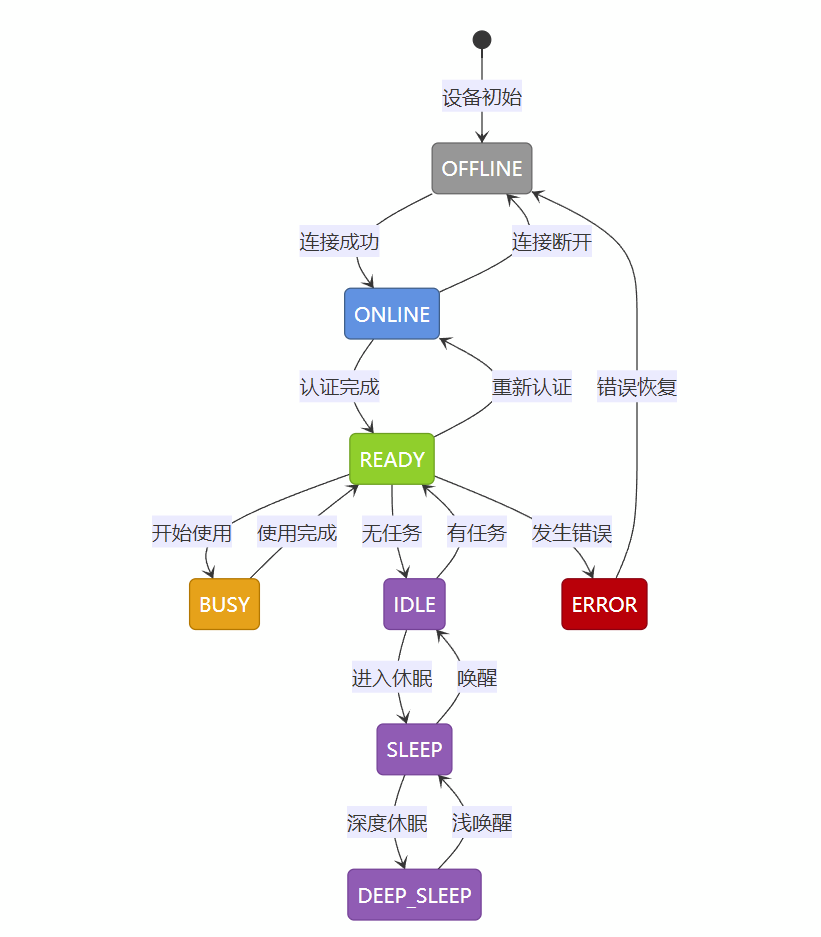

2.1 设备状态定义
HarmonyOS定义了完整的设备状态模型。
2.1.1 基础状态
// 设备基础状态枚举
enum DeviceState {
  // 离线状态
  OFFLINE = 0,         // 离线(未连接)
  // 在线状态
  ONLINE = 1,          // 在线(已连接)
  READY = 2,           // 就绪(可提供服务)
  BUSY = 3,            // 繁忙(正在使用中)
  // 低功耗状态
  IDLE = 4,            // 空闲(等待任务)
  SLEEP = 5,           // 休眠(低功耗)
  DEEP_SLEEP = 6,      // 深度休眠(极低功耗)
  // 异常状态
  ERROR = 7,           // 错误
  UNKNOWN = 8          // 未知
2.1.2 状态转换
