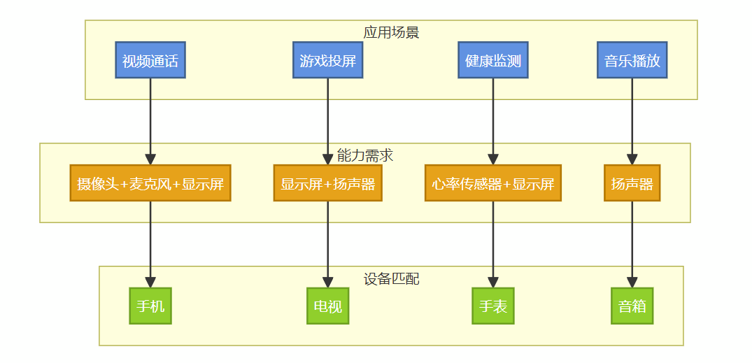

一、背景与动机:为什么需要设备能力查询?
1.1 设备能力的多样性
在IoT时代,设备能力呈现高度多样化:
输入能力:键盘、鼠标、触摸屏、语音、手势、手写笔、游戏手柄……不同的输入方式适合不同的场景。
输出能力:显示屏、扬声器、振动马达、LED指示灯、投影仪……输出方式决定了信息呈现的形式。
传感器能力:摄像头、麦克风、GPS、加速度计、陀螺仪、心率传感器、血氧传感器、温度传感器……传感器是感知物理世界的窗口。
计算能力:CPU性能、GPU性能、NPU性能、内存大小、存储容量……计算能力决定了设备能承担什么任务。
1.2 能力查询的价值
准确查询设备能力,是实现智能协同的前提:
能力查询的核心价值:
场景 能力需求 查询价值
功能适配 检查设备是否支持某功能 避免功能不可用的尴尬
设备选择 从多个设备中选择最优 提供最佳用户体验
任务分发 根据能力分配任务 实现负载均衡
降级处理 能力不足时降级方案 保证基本可用性

   * 匹配视频通话场景
  async matchVideoCall(): Promise<MatchResult[]> {
    const requirements: CapabilityRequirement[] = [
        capabilityId: 'sensor.camera.front',
        required: true
        capabilityId: 'sensor.microphone',
        required: true
        capabilityId: 'output.display',
        required: true
        capabilityId: 'output.speaker',
        required: false
    return await this.queryService.findDevicesWithCapabilities(requirements);
   * 匹配音乐播放场景
  async matchMusicPlay(): Promise<MatchResult[]> {
        required: true
        required: false
   * 匹配健康监测场景
  async matchHealthMonitor(): Promise<MatchResult[]> {
        capabilityId: 'sensor.heartrate',
        required: true
        capabilityId: 'sensor.spo2',
        required: false
        required: true
   * 匹配游戏投屏场景
  async matchGameCast(): Promise<MatchResult[]> {
        required: true,
        constraints: [
          { key: 'width', operator: 'gte', value: 1920 }
        required: true
        capabilityId: 'input.touch',
        required: false
   * 匹配拍照场景
  async matchPhotography(): Promise<MatchResult[]> {
        capabilityId: 'sensor.camera.back',
        required: true,
        constraints: [
          { key: 'maxResolution.width', operator: 'gte', value: 4000 }
        required: true
   * 匹配导航场景
  async matchNavigation(): Promise<MatchResult[]> {
        capabilityId: 'sensor.gps',
        required: true
        required: true
        required: false  // 语音导航可选
