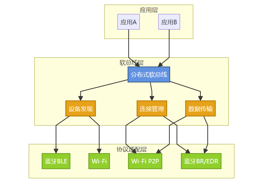

1.2 HarmonyOS的解法:分布式软总线
HarmonyOS的分布式软总线,本质上是一个统一的设备通信抽象层。它就像一个"万能翻译官",屏蔽了底层各种通信协议的差异,为上层提供统一的设备发现、连接、数据传输能力。
软总线的核心价值:
  • 自动发现:设备上电后自动广播,其他设备自动感知,无需手动搜索
  • 自动连接:基于设备信任关系,自动选择最优通信通道建立连接
  • 统一接口:上层应用无需关心底层协议,一套API搞定所有通信场景
  • 智能切换:根据场景自动在蓝牙、Wi-Fi等通道间切换,保证最佳体验

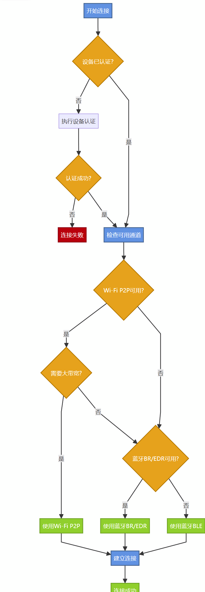

发现设备后,下一步是建立连接。软总线的连接建立采用多通道协商策略,自动选择最优通信路径。
2.2.1 连接选择策略
通道优先级(从高到低):
  1. Wi-Fi P2P:带宽大、延迟低,适合大文件传输、屏幕投屏
  2. Wi-Fi STA + AP:利用现有Wi-Fi网络,适合家庭场景
  3. 蓝牙BR/EDR:功耗适中、连接稳定,适合音频传输、控制指令
  4. 蓝牙BLE:功耗最低,适合小数据包、心跳保活
2.2.2 连接状态机

2.3 数据传输机制
连接建立后,数据传输就变得"透明"了。软总线为上层提供消息队列+可靠传输机制。
2.3.1 消息分层模型
│         应用层消息(业务数据)         │
│       会话层(消息分片、重组)         │
│     传输层(可靠传输、流量控制)       │
│      网络层(路由、多路复用)          │
│     链路层(协议适配、帧封装)         │
关键特性:
  • 消息分片:大消息自动分片,适配不同通道的MTU
  • 可靠传输:支持ACK确认、超时重传、乱序重组
  • 流量控制:根据接收方处理能力动态调整发送速率
  • 多路复用:单个连接支持多个会话,互不干扰
