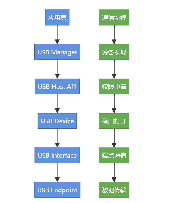

1.2 USB通信架构
鸿蒙系统提供了完整的USB访问API:
1.3 USB设备结构

USB通信为鸿蒙应用提供了与外设交互的能力,从打印机到工业设备,应用场景广泛。本文全面讲解了鸿蒙系统中USB开发的核心要点:
核心要点回顾:
  1. 设备发现:监听设备插拔,获取设备列表
  2. 权限管理:请求用户授权,检查权限状态
  3. 接口操作:选择接口、声明接口、释放接口
  4. 端点通信:批量传输、控制传输、中断传输
  5. 数据处理:分包传输、接收循环、错误处理
