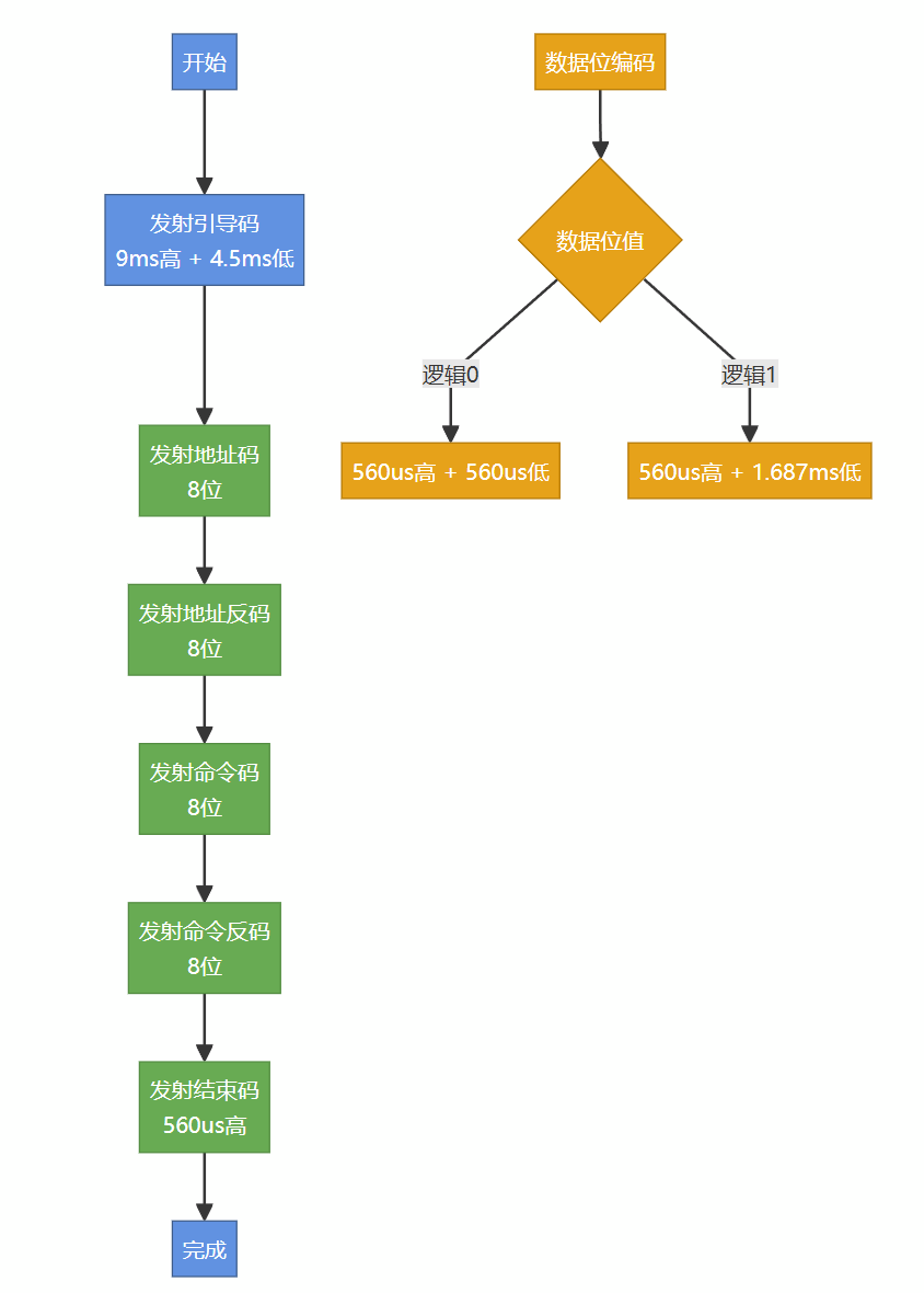

2.1 NEC编码详解
NEC是最常见的红外编码格式,理解它对开发红外遥控至关重要:
// NEC编码结构
interface NecCode {
  // 引导码:9ms高电平 + 4.5ms低电平
  header: number[];
  // 地址码:8位
  address: number;
  // 地址反码:8位
  addressInverse: number;
  // 命令码:8位
  command: number;
  // 命令反码:8位
  commandInverse: number;
  // 结束码:560us高电平
  end: number[];
// NEC时序定义
const NEC_TIMING = {
  // 载波频率
  CARRIER_FREQUENCY: 38000,
  // 引导码
  HEADER_MARK: 9000,    // 9ms高电平
  HEADER_SPACE: 4500,   // 4.5ms低电平
  // 重复码
  REPEAT_MARK: 9000,
  REPEAT_SPACE: 2250,
  // 数据位
  BIT_MARK: 562,        // 560us高电平
  ONE_SPACE: 1687,      // 1.687ms(逻辑1)
  ZERO_SPACE: 562,      // 560us(逻辑0)
  // 结束位
  END_MARK: 562
NEC编码流程图:

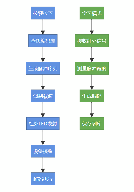

3.1 红外发射核心类封装
