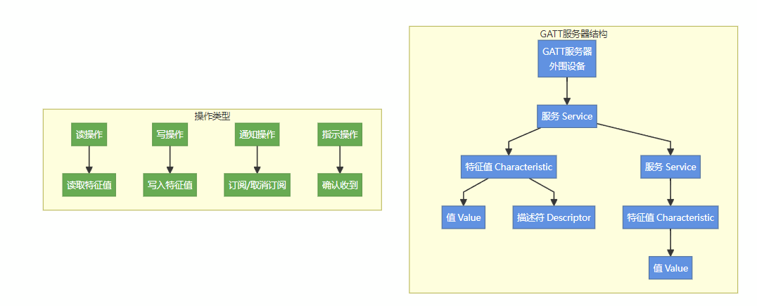

一、背景与动机
1.1 GATT架构详解
GATT定义了BLE设备间数据交换的层次结构,理解这个架构是BLE开发的基础:
核心概念解释:
概念 说明 类比
Profile 规范定义,如心率Profile 一类应用的标准
Service 服务,一组相关数据 一个功能模块
Characteristic 特征值,具体数据项 一个数据变量
Descriptor 描述符,描述特征值属性 变量的属性
UUID 唯一标识符 变量的地址

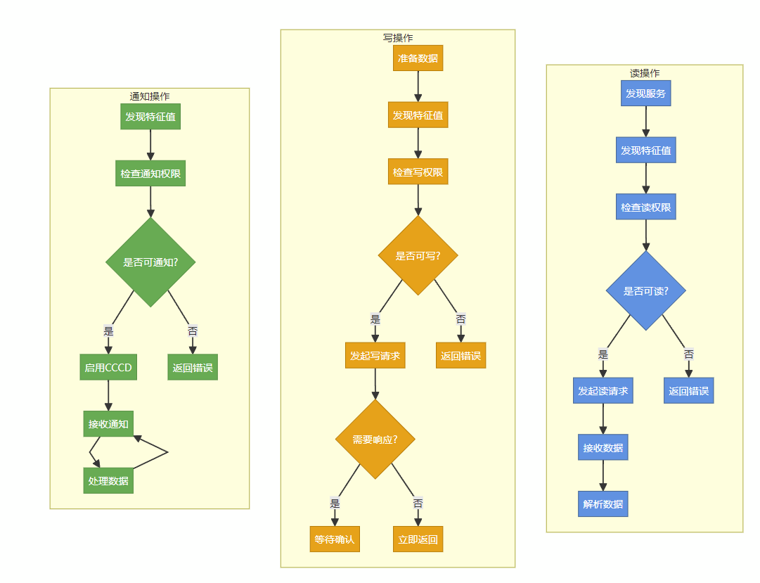

2.2 数据操作流程
2.3 CCCD(Client Characteristic Configuration Descriptor)
CCCD是开启/关闭通知的关键描述符:
// CCCD UUID
const CCCD_UUID = '00002902-0000-1000-8000-00805F9B34FB';
// CCCD值
const CCCD_VALUES = {
  DISABLE: 0x0000,      // 禁用
  NOTIFICATION: 0x0001, // 启用通知
  INDICATION: 0x0002    // 启用指示
