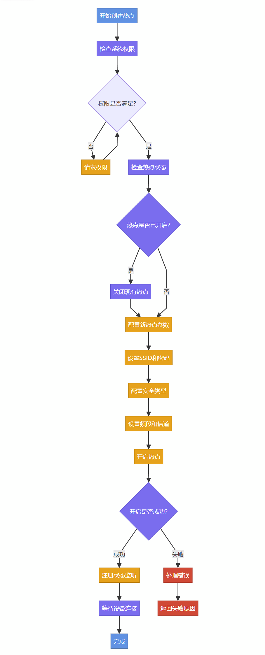

创建一个WiFi热点看似简单,实则涉及多个系统层面的操作:

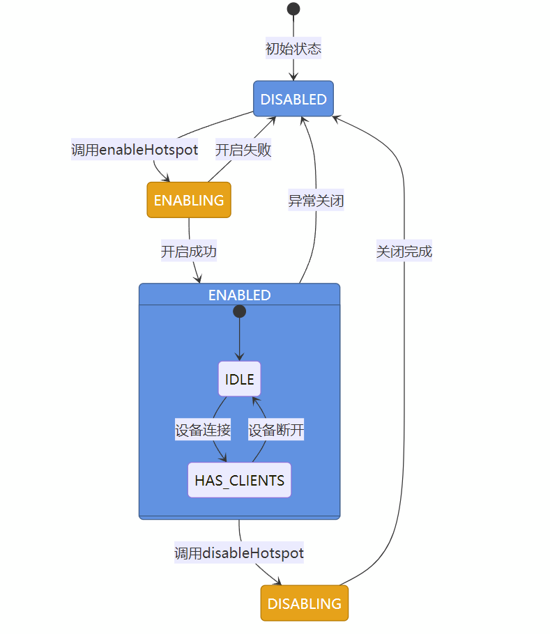

2.3 热点状态流转
理解热点的状态变化对于正确处理业务逻辑至关重要:
