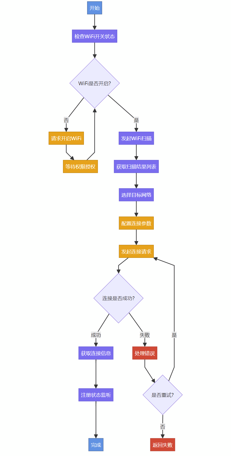

2.1 WiFi连接流程
WiFi连接看似简单,实则涉及多个步骤:扫描可用网络 → 选择目标网络 → 配置连接参数 → 发起连接 → 等待结果。整个过程需要处理各种异常情况,比如密码错误、信号太弱、路由器限制等。

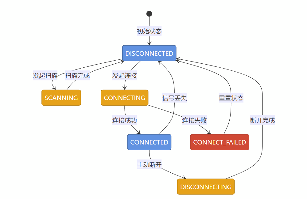

2.3 WiFi状态机
理解WiFi的状态流转对于正确处理连接逻辑至关重要:
