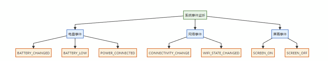

1.2 鸿蒙系统事件分类

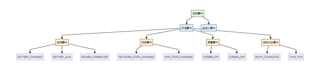

二、核心原理:系统事件订阅机制
2.1 系统事件发布流程
2.2 事件数据结构
