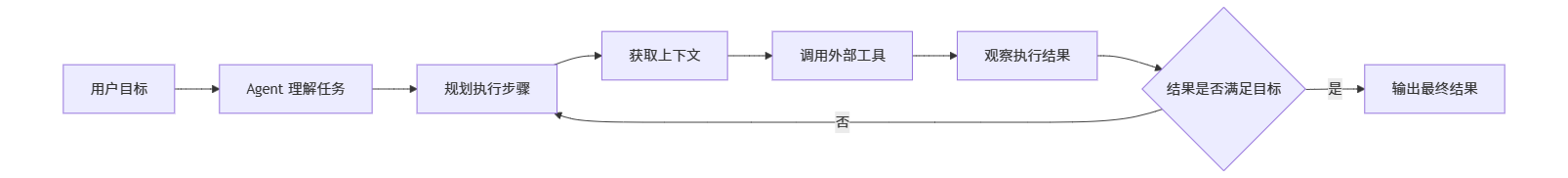

一、先看清楚:Agent 和普通大模型有什么区别
普通大模型更像“问一句,答一句”。
你问它一个问题,它生成一段回答。
但 Agent 不只是回答问题,它更像一个可以围绕目标持续推进的任务执行单元。
它会理解目标,拆解任务,获取上下文,调用工具,观察结果,再继续修正下一步。
先用一张图看懂 Agent 的基本工作方式。
这个闭环非常关键。

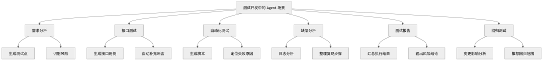

因为测试开发工作本身也是闭环型工作:
需求分析、测试设计、自动化执行、结果校验、缺陷定位、报告输出。
所以测试开发场景天然适合 Agent 化。

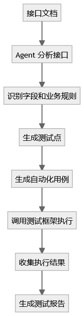

如果你让普通大模型生成接口测试用例,它可能直接给你一批文本。
但如果是一个真正的测试 Agent,它应该可以这样工作:
这就从“生成内容”变成了“执行任务”。
Agent 对测试开发的价值,不是替你写几行代码,而是把多个测试动作串成一条可执行的工程链路。

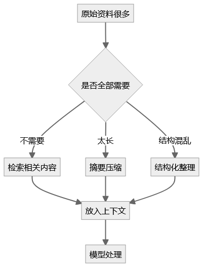

二、Token:为什么 Agent 用着用着就变贵、变慢、变不稳
很多人刚开始用大模型时,对 Token 没什么感觉。
但只要开始做 Agent,就一定会遇到 Token 问题。
Token 可以理解为大模型处理文本时的最小计算单位。
大模型不是直接理解中文、英文和代码,而是先把文本切成 Token,再映射成数字,然后进行计算。
Token 对 Agent 的影响主要有三个。
1. 影响成本
输入越长,输出越多,Token 消耗越高。
Agent 如果每次都把需求文档、接口文档、历史日志、代码片段全部塞给模型,成本很快就会上去。
2. 影响上下文
模型一次能处理的上下文是有限的。
如果资料太多,模型只能看到其中一部分。
这就会导致一个问题: 它看起来在回答完整问题,实际上只基于部分信息在判断。
3. 影响稳定性
Agent 是多轮执行的。
它会不断积累用户目标、任务步骤、工具返回结果、历史对话和中间分析。
如果不做上下文管理,Agent 很容易越跑越长、越跑越贵、越跑越偏。
所以,做 Agent 不能简单粗暴地把所有资料都塞进去。
更合理的方式应该是这样:
对测试开发来说,Token 管理不是一个底层细节,而是 Agent 能不能稳定落地的基础。
如果上下文控制不好,后面的 RAG、工具调用、报告生成都会受到影响。

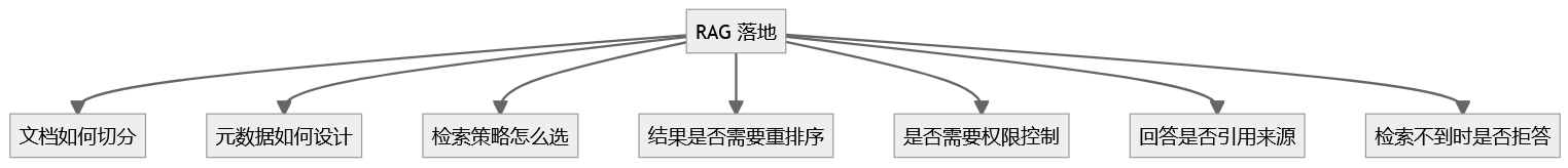

但 RAG 不是把文档扔进向量库就完事。
真正落地时,必须考虑:
这里面任何一个环节没做好,RAG 都可能变成“看似接了知识库,实际回答还是靠猜”。
所以企业 Agent 想要靠谱,RAG 是绕不过去的一步。

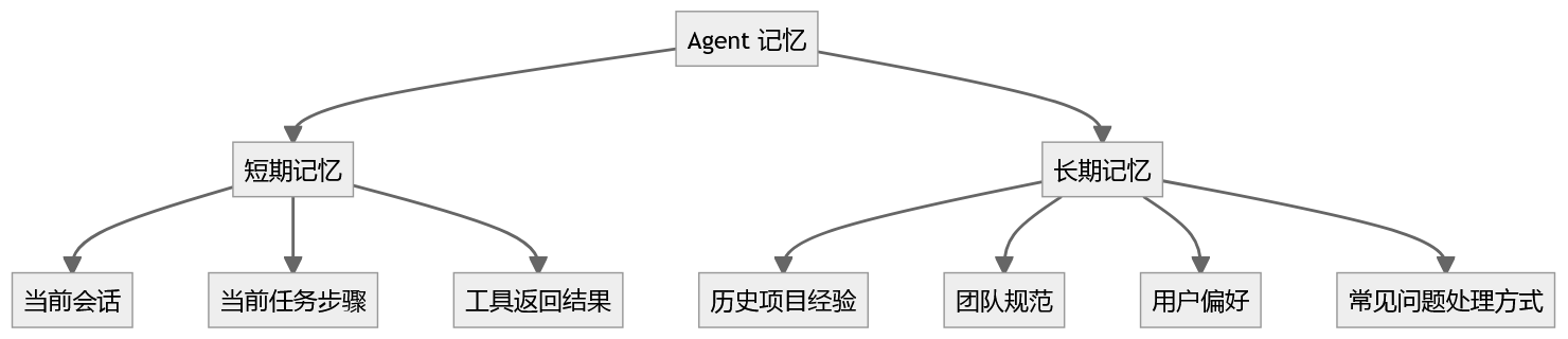

四、Memory:Agent 如何记住当前任务和历史经验
Agent 要完成复杂任务,就不能每一步都像第一次执行一样。
它需要记住当前任务的状态,也需要在合适的时候复用历史经验。
所以 Agent 的记忆通常可以分成两类:
短期记忆和长期记忆。
短期记忆主要服务当前任务。
比如用户刚才说了什么,当前执行到哪一步,工具返回了什么结果,下一步应该怎么做。
长期记忆主要服务跨任务复用。
比如某个项目的接口命名习惯,某个团队的自动化框架规范,某类报错的排查路径,某种测试报告的输出格式。
对测试开发来说,长期记忆很适合沉淀这些内容:
  • 项目常见缺陷模式
  • 接口自动化框架约定
  • 页面元素定位规则
  • 测试报告输出格式
  • 常见环境问题排查路径
  • 历史线上事故复盘经验
  • 团队常用测试设计模板
不过,记忆不是越多越好。
错误经验会污染后续判断。 过期规则会导致 Agent 误判。 敏感信息不能随意写入长期记忆。 不同项目之间的经验也不能随便串用。
所以企业级 Agent 的记忆系统,一定要有更新、过期、权限和审计机制。

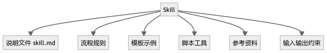

这时候就需要 Skill。
Skill 可以理解为面向大模型的能力封装。
它不是简单的一段 Prompt,而是一组结构化资料、流程、模板和工具。

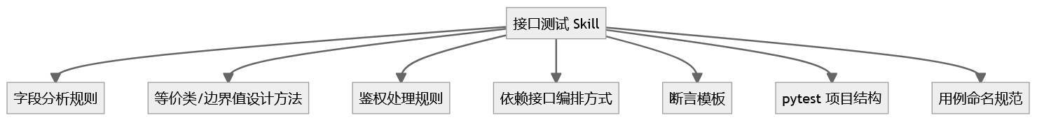

比如一个接口测试 Skill,可以包含:
这样 Agent 在生成接口用例时,就不是随便发挥,而是按照团队规范执行。
Skill 的价值不是让模型凭空变聪明,而是把团队经验变成可复用资产。

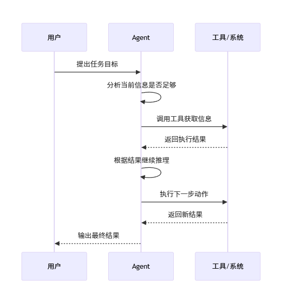

六、ReAct:让 Agent 边想、边做、边验证
Agent 不是一次性生成答案就结束。
很多任务需要边执行边观察结果,再决定下一步。
这就是 ReAct 的价值。
ReAct 是 Reason 和 Act 的组合。
Reason 是推理。 Act 是行动。
它描述的是 Agent 的一种典型工作方式:
先分析当前信息是否足够, 如果不够,就调用工具, 拿到结果后继续判断, 再决定下一步动作。

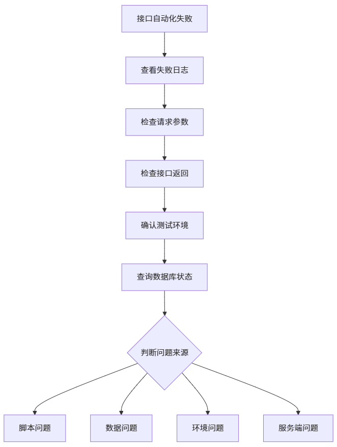

这个模式和测试开发排查问题很像。
比如接口自动化失败后,测试开发通常不会直接下结论,而是会一步步排查。
Agent 也是类似逻辑。
它不能只靠一次回答完成复杂任务,而是要不断观察结果,再决定下一步。
不过 ReAct 也必须有边界。
否则 Agent 可能会陷入无效循环:
反复调用同一个工具, 反复分析同一段日志, 反复生成没有依据的猜测。
所以工程上需要控制:
  • 最多执行多少轮
  • 哪些工具可以调用
  • 工具失败后怎么降级
  • 什么时候停止
  • 什么时候交给人工处理
  • 高风险操作是否需要确认
Agent 越自主,越需要边界。

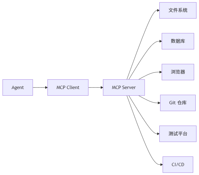

七、MCP:让 Agent 更标准地连接外部工具
一个 Agent 如果不能连接外部系统,它的能力会非常有限。
测试开发场景里,Agent 往往需要连接很多工具:
需求系统、接口文档、数据库、日志平台、Git 仓库、CI/CD、自动化框架、缺陷管理系统。
过去如果要接这些工具,通常需要每个工具单独适配。
这会带来几个问题:
接入成本高。 协议不统一。 上下文格式不统一。 权限控制难统一。 不同 AI 应用之间复用困难。
MCP 的价值,就是让 AI 应用用一种更标准的方式连接外部工具和数据源。

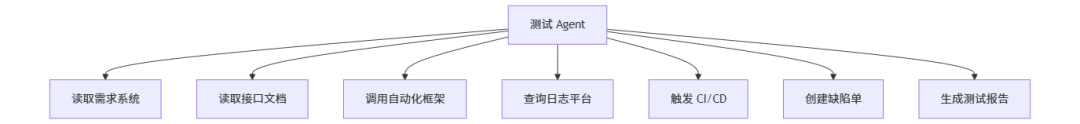

对测试开发来说,MCP 很有想象空间。
未来一个测试 Agent 可以这样工作:
这意味着 Agent 不只是“知道怎么说”,还能知道:
去哪查资料, 调用什么工具, 拿什么结果回来, 下一步怎么处理。
这是 Agent 从 Demo 走向工程系统的关键一步。

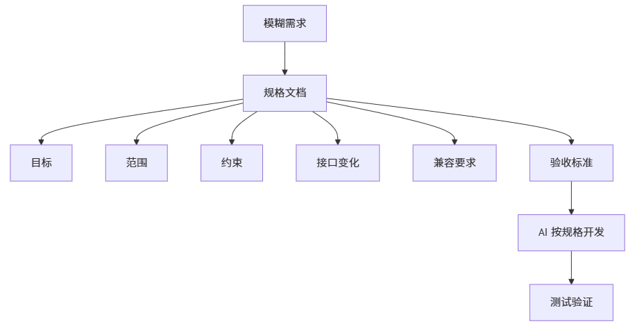

八、SDD:先写清规格,再让 AI 干活
很多人用 AI 写代码时,容易犯一个错误:
直接给一句模糊需求,然后期待 AI 自动理解所有上下文。
比如:
帮我优化一下测试报告功能。
这句话对 AI 来说太宽泛。
它不知道你要优化哪里。 不知道哪些逻辑不能动。 不知道旧数据要不要兼容。 不知道接口返回能不能改。 不知道验收标准是什么。
这时候就需要 SDD。
SDD 是 Spec-Driven Development,中文可以叫规格驱动开发。
它强调在正式开发之前,先把目标、范围、约束、行为和验收标准写清楚,再让 AI 按规格执行。
比如同样是优化测试报告,更好的规格应该这样写:
规格项
示例
目标
增加失败用例聚合分析
范围
只改报告展示层,不修改执行逻辑
数据
使用现有执行结果表
兼容性
旧报告链接仍可访问
异常处理
无失败用例时展示空状态
验收标准
本地测试通过,报告字段完整
SDD 对测试开发非常重要。
因为测试开发同学未来不只是写脚本,还要会给 AI 写清楚规格。
适合使用 SDD 的场景包括:
  • 测试方案设计
  • 自动化用例生成
  • 测试平台功能改造
  • Agent 工作流设计
  • AI 生成代码的验收约束
  • 测试工具重构
谁能把需求讲清楚,谁就更能驾驭 AI。

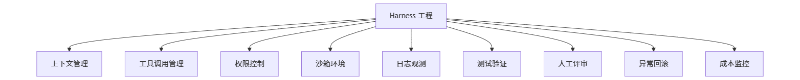

九、Harness 工程:给 Agent 搭一个可控的工作环境
Agent 一旦进入真实工程系统,就不只是生成文本了。
它可能读取文件。 可能查询数据库。 可能调用接口。 可能修改代码。 可能触发流水线。 可能创建缺陷。 可能生成报告。
这时候,只靠 Prompt 是不够的。
我们需要给 Agent 搭一个可靠、可控、可观测的工作环境。
这就是 Harness 工程。
Harness 工程要解决的问题非常现实。
问题
工程要求
它能访问哪些数据
权限控制
它能调用哪些工具
工具白名单
它能不能写入系统
操作分级
它执行失败怎么办
异常处理
它修改代码后怎么验证
自动化测试
它每一步是否可追踪
日志观测
它的成本是否可控
Token 和费用监控
这些事情,测试开发同学其实并不陌生。
我们做自动化测试平台、质量平台、性能平台时,也要考虑环境、权限、日志、报告、监控、回滚和稳定性。
Agent 工程并没有脱离传统工程规律。
它只是把大模型放进了工程系统里,所以对工程治理提出了更高要求。

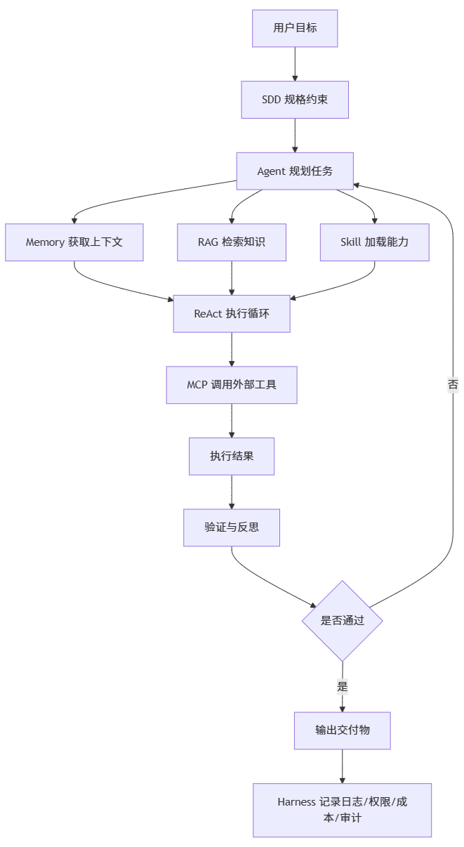

十、把这些概念串起来:Agent 的完整工程链路
前面讲了很多概念。
但这些概念不是孤立存在的。
真正的 Agent 落地,需要把它们串成一条完整链路。
这张图说明了一件事:
Agent 不是单点能力,而是一套工程组合。
只会写 Prompt,做不出稳定 Agent。 只接知识库,也做不出稳定 Agent。 只会调用工具,还是做不出稳定 Agent。
真正能落地的 Agent,一定要同时考虑:
  • 上下文
  • 知识
  • 工具
  • 权限
  • 验证
  • 日志
  • 成本
  • 反馈闭环
这也是测试开发同学应该重点关注的地方。
我们不是只看 AI 能不能生成内容,而是要看它能不能进入工程流程,并且稳定、可控、可验证地完成任务。
