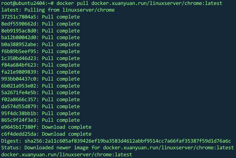

先通过轩辕镜像加速拉取(国内速度更稳):
docker pull docker.xuanyuan.run/linuxserver/chrome:latest
拉取成功后,终端会显示各 Layer 下载完成,并输出镜像摘要(Digest):
通过轩辕镜像拉取chrome镜像

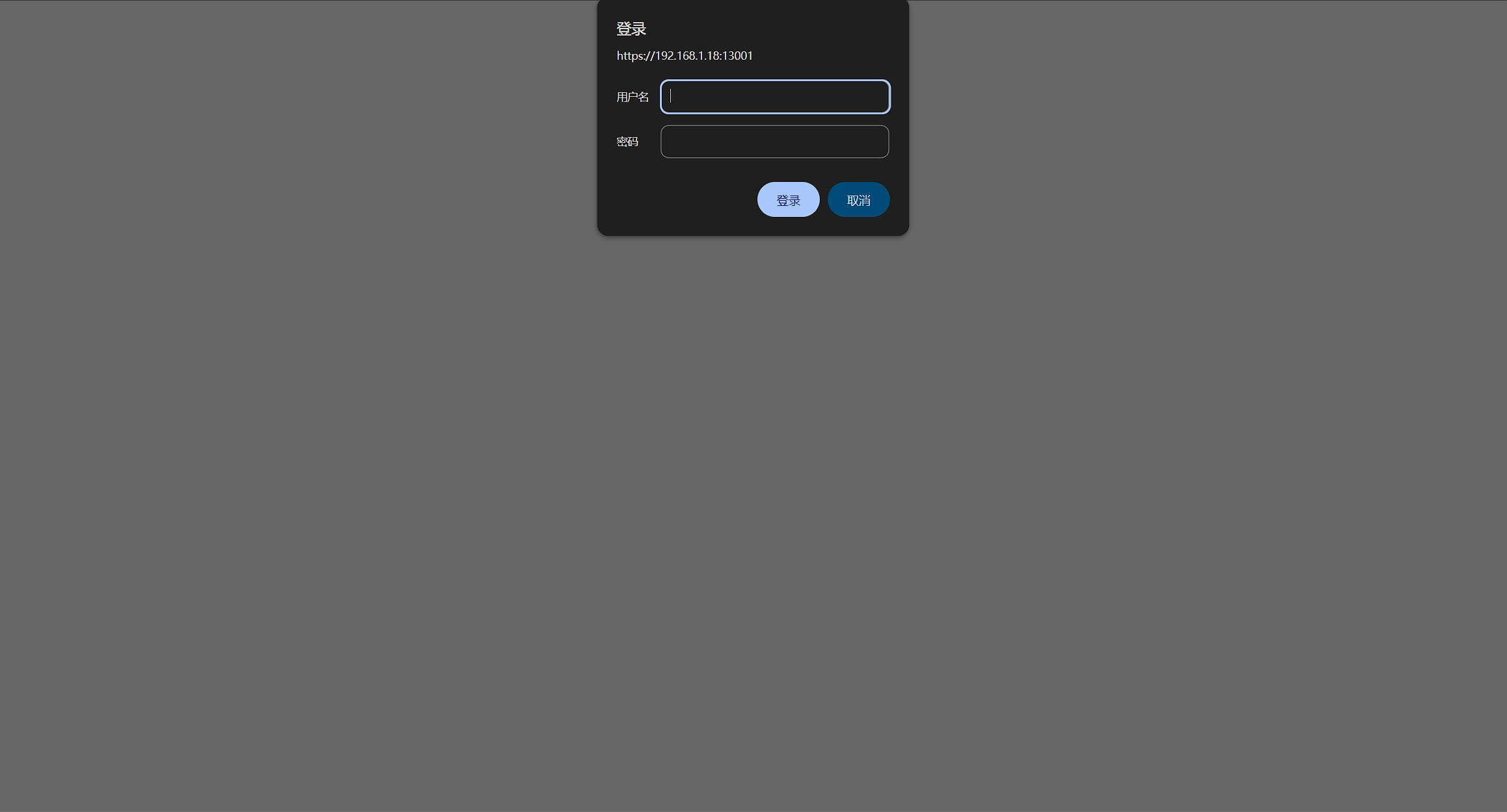

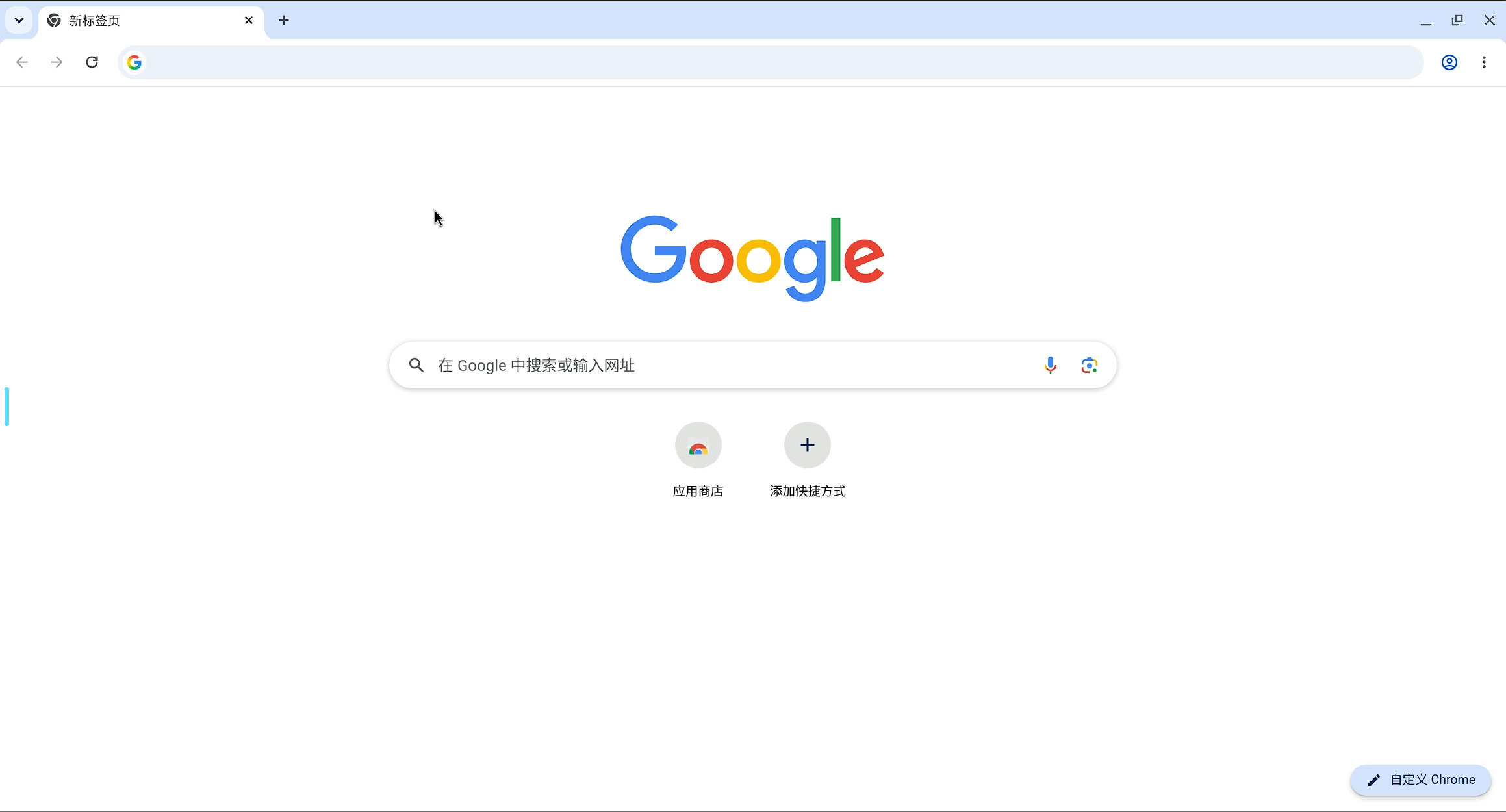

三、浏览器访问远程 Chrome
容器启动后,在本机浏览器打开:
https://你的服务器IP:3001/
首次访问浏览器可能提示「连接不安全」(自签名证书),选择「继续访问」即可。若设置了 CUSTOM_USER 和 PASSWORD,会弹出登录框——输入后即可看到 Chrome 桌面。

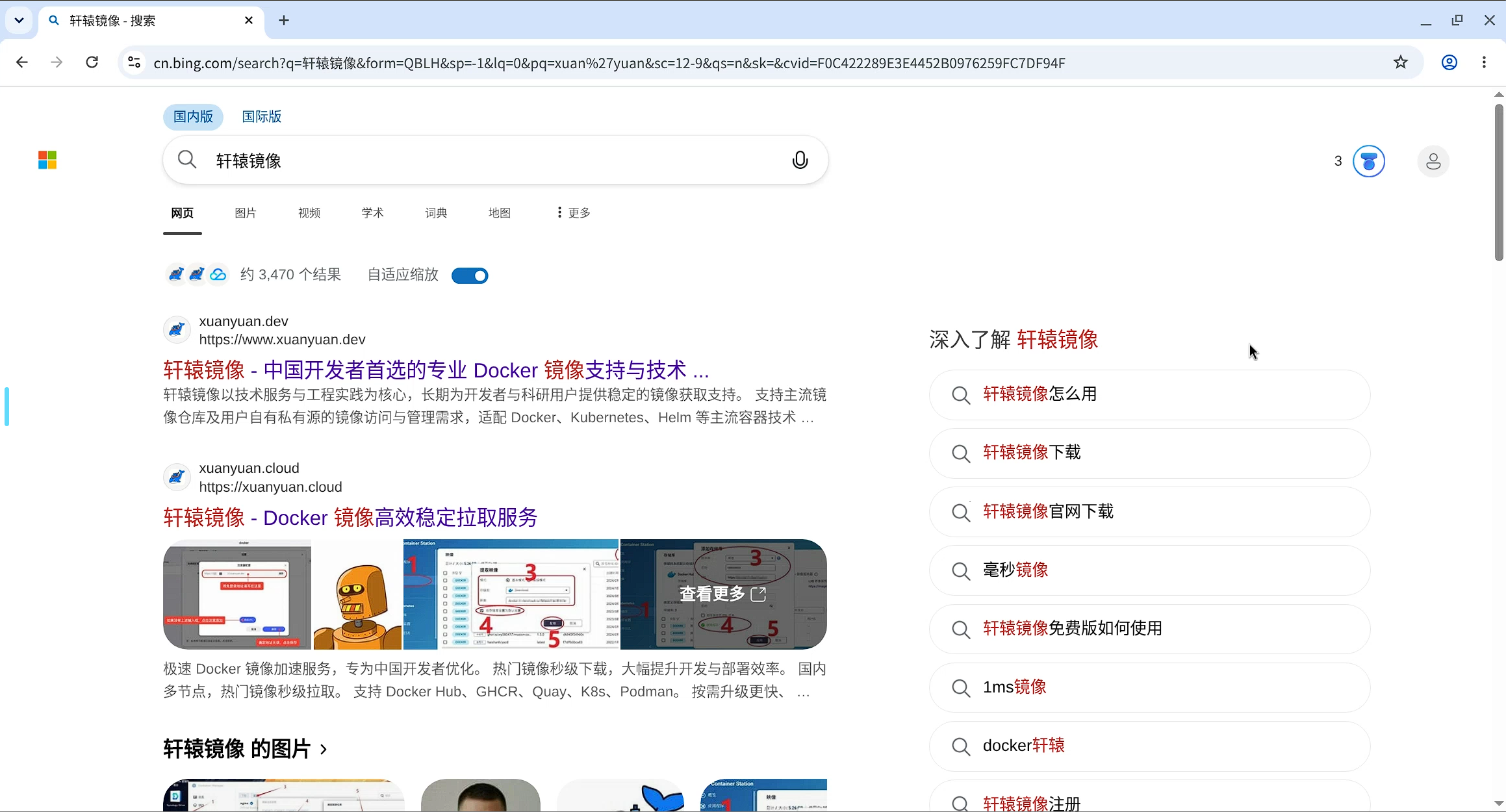

浏览器访问远程 Chrome 桌面,登录界面
浏览器访问远程 Chrome 桌面,浏览器打开界面
浏览器访问远程 Chrome 桌面,搜索结果界面
