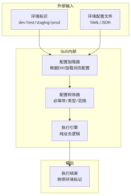

三、一个可切换环境的Skill核心机制
直接上架构。
四个核心组件:
1. 环境配置文件不是为每个Skill单独写配置,而是统一的环境配置中心。每个环境一个文件,所有Skill共用。
示例结构:
# config/dev.yaml
api_base:https://api.dev.example.com
timeout:30
database:
host:db.dev.example.com
port:3306
feature_flags:
new_checkout:true
2. 配置加载器Skill启动时接收一个环境标识(比如--env dev),加载器根据这个标识去读取对应的配置文件。配置加载器只做一件事:把YAML/JSON转成Skill能识别的结构。
3. 配置校验器不同环境对配置的要求不同。生产环境必须有完整的认证信息,测试环境可以没有。校验器根据环境标识做差异化的必填项检查。
4. 执行引擎这是Skill真正的业务逻辑。它不直接读取api_base,而是从传入的配置对象里拿。引擎内部没有任何if env == "prod"这种判断——环境差异已经在配置层被抹平了。
关键设计:环境差异要在进入执行引擎之前解决,而不是在执行引擎内部打补丁。
