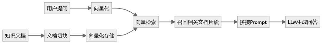

3.2 RAG:解决“知识截止”和“幻觉”的唯一正解
RAG的核心逻辑很简单:检索增强生成。
但在工程上,它解决了一个本质问题:让模型在不重新训练的情况下,获得外部知识。
怎么做?
  1. 把文档切块,向量化,存入向量数据库
  2. 用户提问时,把问题向量化,检索最相似的文档片段
  3. 把检索结果拼接进prompt,让模型基于这些信息回答
RAG解决了两个痛点:
  • 知识截止:模型训练后的新信息,通过检索实时获取
  • 幻觉:让模型“基于给定材料回答”,大幅降低编造概率
但RAG也有坑。检索质量决定了回答质量。你切块策略不对,检索出来的内容不相关,模型还是会瞎编。你需要一个反馈闭环来持续优化检索。
mermaid流程图可以看得更清楚:
