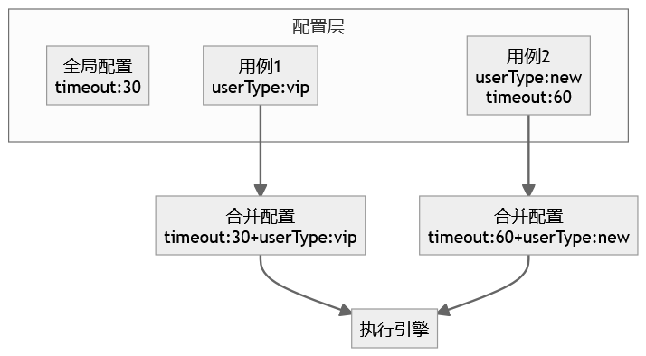

三、一个数据驱动Skill的核心机制
直接上设计。这是一个我在生产环境验证过的三层结构。
配置层:只存数据,不存逻辑。每一组参数是一个独立的条目,包含标识、输入值、期望结果、环境标记。
解析器:负责读取配置,做基础校验(参数类型、必填项、范围),然后逐组喂给执行引擎。这一层不做业务判断,只做格式转换。
执行引擎:Skill的真正逻辑。它不关心数据从哪来,只关心当前拿到的这一组参数是什么,然后按步骤执行。同一个引擎,可以跑配置里的第1组,也可以跑第10组。
结果收集器:把每一组参数的执行结果单独记录,最后按配置分组输出对比报表。这一步很多人忽略,但恰恰是数据驱动Skill的价值放大器——你不仅能跑多组参数,还能直接看到哪组参数触发了什么行为。
落地时最关键的三个设计决策:
1. 参数协议要固定不论底层是什么格式(YAML、JSON、Excel),Skill入口只认一种结构。我通常用JSON Schema约束,比如:
  "caseId": "TC001",
  "params": {"userType": "vip", "timeout": 30},
  "expect": {"code": 200, "maxDuration": 25}
2. 执行引擎要做成无状态的同一Skill实例可以顺序跑完10组参数,每组之间重置上下文。否则第一组残留的变量会影响第二组。
3. 配置要支持覆盖全局配置 + 局部覆盖。默认超时30秒,但某组特殊参数需要60秒,在那一组单独写即可,不用复制全量配置。
